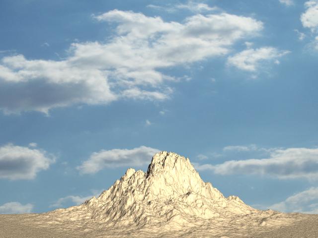

    Hab jetzt mal versucht einen "eigenen" Himmer zu importieren.....
    Ging nicht. Was mache ich falsch???

  • Himmer? Himmel? Hummer?
    Haste ein Fotto von Himmel, kannste das als Textur auf eine Plane kleben, die Du gegenüber Deiner Kamera platzierst. Ein Fotto is aber nicht automatisch ein Bryce-Himmelobjekt, klaro?

    Ich meinte den Himmel.Und wie mache ich aus einem Fotto einen echten bryce-Himmel?

  • Gar nicht.
    Reicht es nicht als Hintergrundtapete?
    Dargain
    Edit: so hässlich kommt das Fotto doch nicht rüber, selbst dafür dass es in den Himmel geschossen wurde und nicht parallel zum Horizont.

    Du hast ja recht. Ist weil ich irgendwo gelesen hatte, daß man den ganz einfach aus ner Datei importiert und dann auf ein freies Feld bei den Himmeln ablegt...
    Aber dann kleb ich halt meine Himmel auf ne Platte und up in the sky....
    Sollte man dann vorher einen neutralen schwarzen oder grauen Himmel wählen oder ist das egal?
