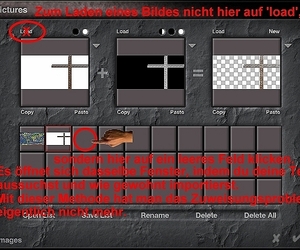

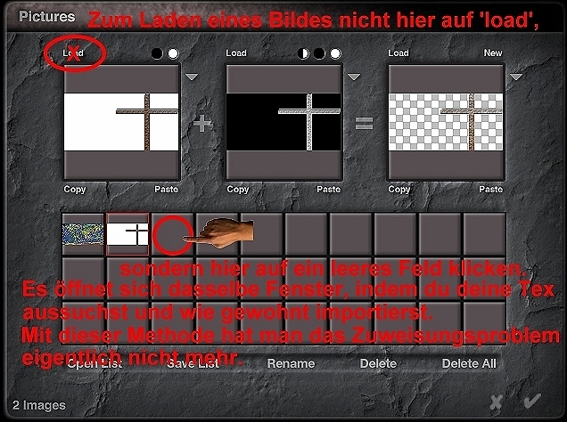

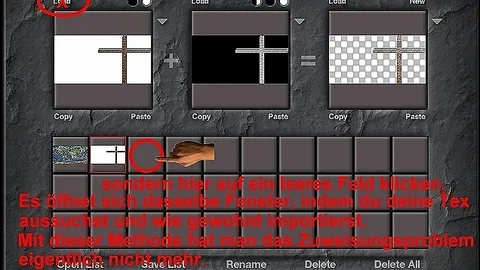

  • Hi mevimo,
    dasselbe Problem hatte neulich schon mal jemand und mir deswegen gemailt. Ich hatte den Screenshot noch, der das Problem behebt - müßte auch bei dir helfen. Ich häng ihn hier mit dran.
    Yoro
