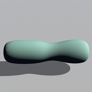

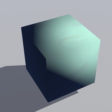

Hallo, danke für das Interesse.
Hier habe ich mal zwei Beispiele. Wie ich schon beschrieben habe, ist dieser Schatten an den geraden Flächen zu sehen – so, als ob eine Spot-Lichtquelle die Flächen anstrahlt. Dagegen scheint bei den gesmoothen Objekten dieser Schatten nicht zu sein.
Ich hoffe nur, dass das mit dem Einfügen der Bilder hier klappt, ich hab das noch nicht gemacht.Grüße von
Lara -

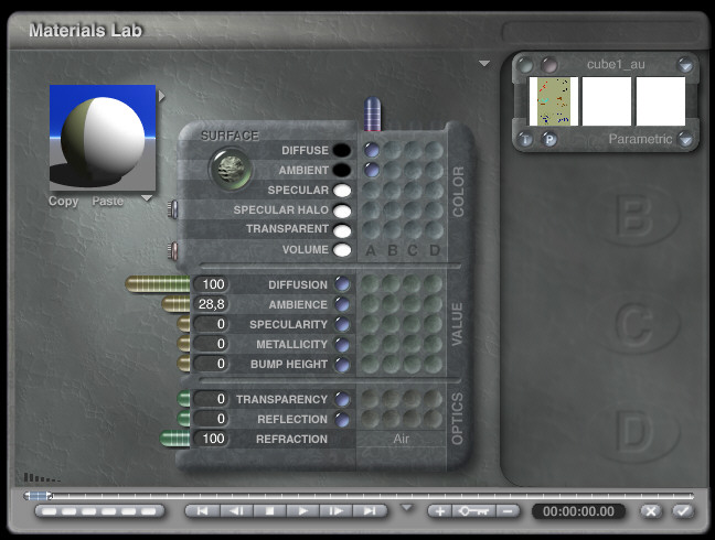

Das scheint das selbe Problem zu sein, mit dem ich mich als erstes an das Board gewendet hab. ich bin damals in den Materialeinstellungen Fündig geworden.Das Problem scheint aufzutauchen, wenn man Fertig texturierte 3ds modelle importiert.
Ich hab mal nen screen von den materialeinstellungen gemacht. Wichtig sind glaub ich die Schieber für diffusion und ambience, sowie oben der blaue punkt bei ambience.
danach sind die schatten nicht mehr tiefschwarz, sonder realistischer und weicher. -

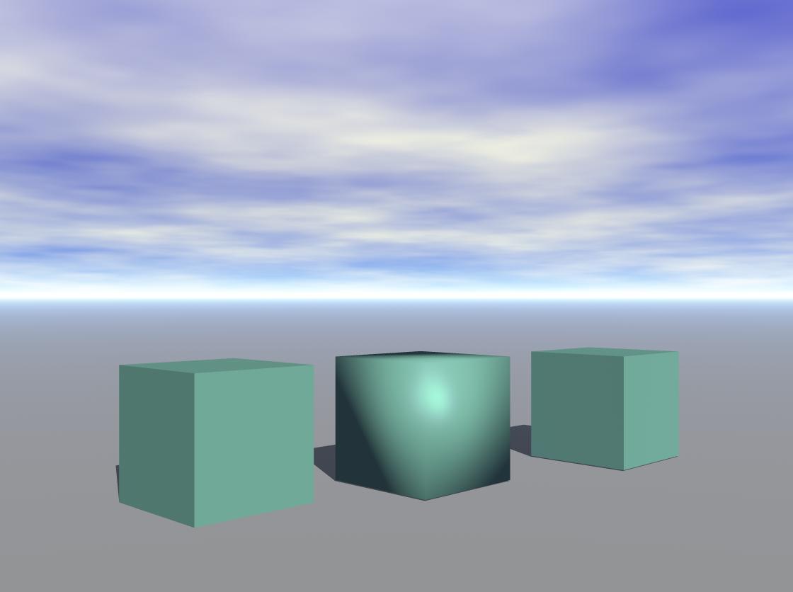

Es ist in der Tat recht merkwürdig. Zum Vergleich hab ich drei Würfel erstellt.
Der linke ist der Brycewürfel, der mittlere ist aus Wings (obj) der rechte schließlich ist aus Cinema (obj).
Alle drei haben das gleiche Material, die importierten sind nicht gesmootht.
Auffällig sind die dunklen Zonen beim Wingswürfel. -

Hab glaube ich des Rätsels Lösung gefunden. Der linke Würfel ist auch als OBJ-Datei aus Wings exportiert, allerdings mit der Funktion Autosmooth behandelt.
Leude - also ehrlich.
Macht mal n "unsmooth". Das ist wohl der gemeine Phongshader, der will alles abrunden.Gruß
Dargain -
