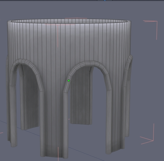

  • Nachdem einem hier jedesmal so toll geholfen wird (bin ganz überwältigt, Dank euch hab ich in den letzten Tagen wirklich ne ganze Menge übers Modelling und Programmhandling gelernt :prost:!), hätte ich jetzt zum Thema Bögen eine Steigerung anzubieten.
    Wie man die Dinger in gerade Flächen bekommt, weiß ich jetzt, machen wirs also noch etwas anspruchsvoller:
    Wie bekommt man solche Bögen in einen runden Turm?
    hier wäre ein Referenzbild, besonders interessant ist die obere Sektion von dem Teil. Solche Bögen würde ich auch gerne machen, und die kreiszunden Fenster schauen auch nicht schlecht aus ;).
    Rechteckige Ausschnitte wären kein Problem, einfach nen Zylinder hochziehen und dann die entsprechenden Faces löschen. Aber so eine schöne Rundung auf einer gebogenen Fläche ... fällt euch dazu was ein?
    Schon mal Danke im Voraus und ich erwarte mit Spannung eure Ideen!

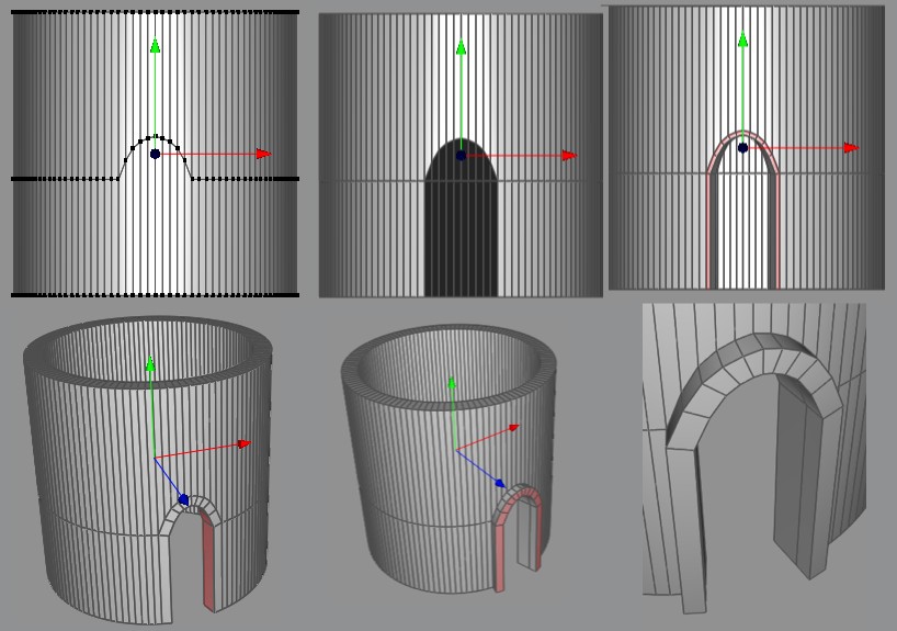

  • Naja sooo gefährlich ist das nun auch wieder nicht.
    Allerdings braucht man schon eine anständige Unterteilung für die Rundung des Turmes selbst.
    Das ist jetzt mal so aus der Hüfte ins Blaue, aber geht ja auch nur ums Prinzip. Resultat 720 Polygone.
    Hoffe das Bild spricht für sich.

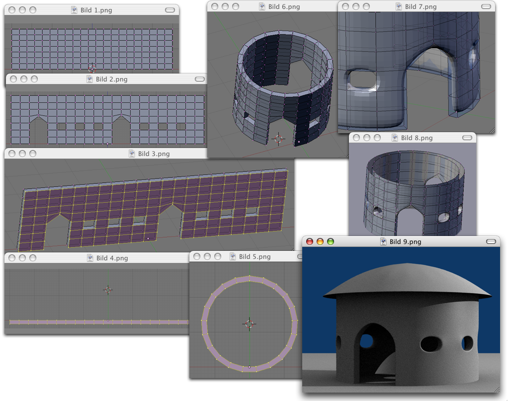

    Ich bin's mal etwas anders angegangen:
    1. Rechteck mit Höhe und Umfang des Turmes erstellen
    2. Löcher für Türen und Fenster einbauen (für rundere Fenster ein feineres Netz wählen)
    3. aus der Platte eine Wand extrudieren
    4. Blick von oben
    5. das Blender-Wrap-Tool (Shift-w) krümmt um den 3D-Cursor
    6. nach Entfernen doppelter Punkte
    7. SubSurf macht eckiges rund ;)
    8. Kantenschärfen (zusätzliche Loops in die Bögen und Fenster setzen)
    9. Fertig
  • Dargain, genialer Tip, fühl dich geknuddelt!
    Es hat geklappt, bin mal wieder schwer begeistert! Anbei mein Turm-Modell, bei den Bögen hab ich die Edges dupliziert und Thickness draufgegeben.
    esha: Wenn ich das mache, schauts grausam aus. Entweder ist die Smooth-Funktion in Hexagon wirklich nur mit Vorsicht zu genießen, oder ich mache da noch was falsch. Und was 'Nernies' sind, würde mich auch interessieren.
    Naoo: rgendwie gewinne ich mehr und mehr den EIndruck, daß Blender so einiges mehr kann als Hexagon. Schaut sehr gut aus, deine Lösung!
