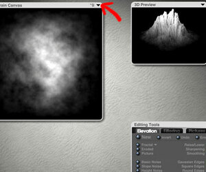

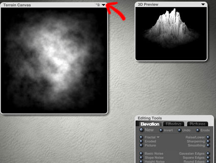

Desgleichen lassen sich noch grundsätzlich die Terrain-Objekte exportieren, der "Export" Dialog findet sich im Terrain Editor (s. screenshot)
