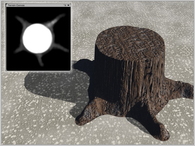

    Wie macht man denn mit dem Terrain einen Stumpf (an dem auch noch breite Wurzelausläufer sind)? Könntest du das bitte etwas näher erklären?
    Brigitte
    Da muss man im Terraineditor ein bisschen malen:
    - Mit "new" das vorhandene Terrain entfernen
    - Einen großen weißen/hellgrauen Punkt in die Mitte malen
    - Funktion "Erode" so oft klicken, bis deutliche Ausläufer zu sehen sind
    Und dann in der Szene eventuell noch die Höhe anpassen.
    Hilft dir das weiter?

    Das Gemalte per Terrain funktioniert immer prima, erfordert jedoch für mehr Realitätsnähe noch ein "gestauchtes" Duplikat der Schnittfläche ( Wurzeln mit der Beschneidungsklammer beseitigen ). Die neue Schnittfläche einen kleinen Tacken nach oben bewegen, so dass sie grad mal so eben hervorschaut und dort dann eine Fototextur eines abgesägten Baumendes drauf projizieren...
