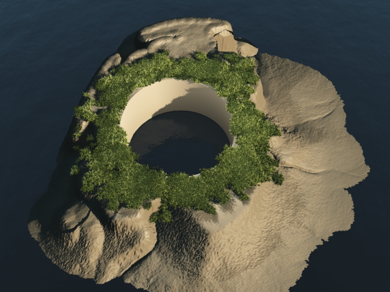

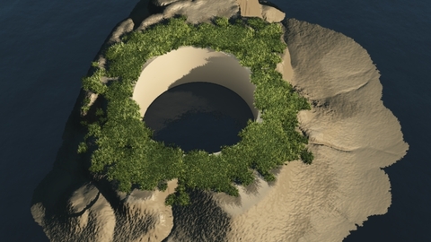

  • Esha, ich hab mal schnell ne Testreihe gerendert:
    Terrain mit Zylinder geboolt und dann bepflanzt.
    Bild 1 mit Eco 2 begrünt, klappte ganz gut.

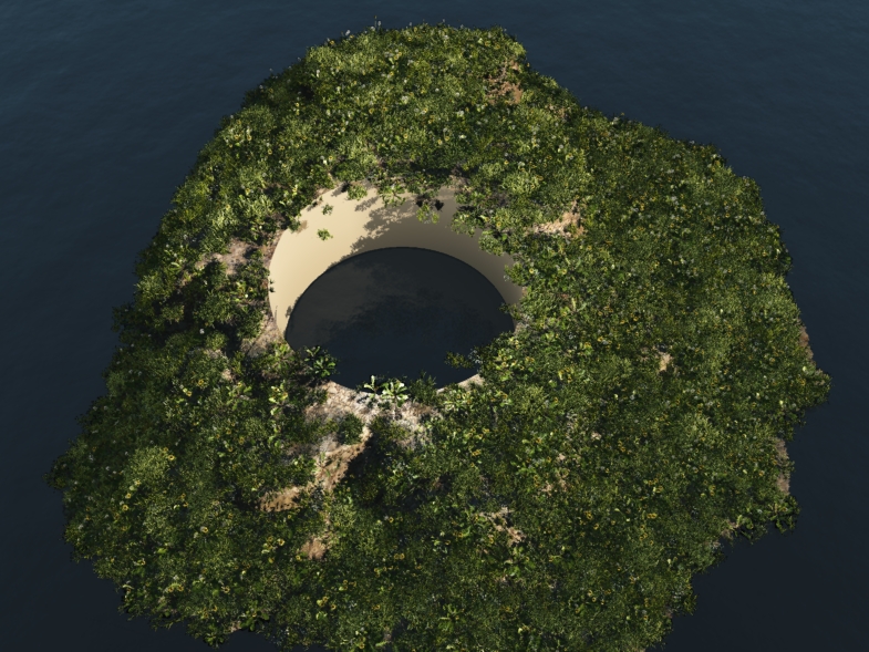

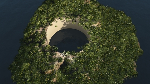

    Bild 2 mit Eco 1, decay around foreign objects mit Einfluß 1%, Abfall 0%. Ist auch noch akzeptabel aber nicht ganz perfekt.
