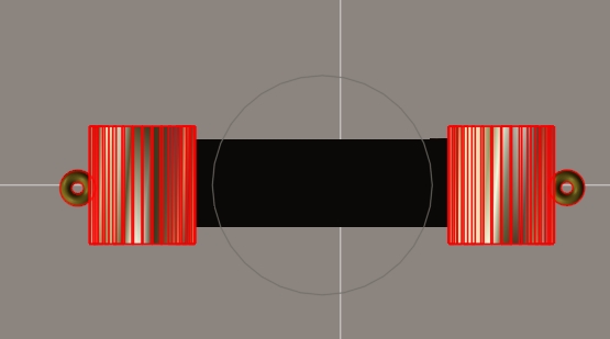

    Also ich habe mir in Blender ein Objekt erstellt. Es besteht aus mehreren Teilen.
    Exportiert habe ich die Teile als Wavefront OBJ Datei.
    Ich möchte nun das nur der Mittelteil des Objektes in eine Richtung skaliert werden kann.
    Wie kann ich den das in Poser machen?
    Das zweite ist das wenn ich die beiden .obj Dateien importiere die beiden als Einzelteile behandelt werden. Ich dachte ich kann diese dann als einzelnen Gegenstand behandeln?
    Ich habe mal ein Image angehängt. Hier soll nur beim mittlere Teil die Länge verändert werden können.
    Kann mir bitte da jemand helfen?

  • Modelliere in Blender den zweiten Zustand und exportiere diesen ebenfalls als .obj. Dann importierst du in Poser das Original-Modell und weist diesem innerhalb von Poser das zweite Modell als Morph-Target zu.
    Objekt - Morph-Ziel laden.
    Probier's aus

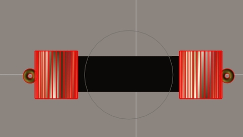

  • Ich habs jetzt geschaft:
    1) Ich hab den Teil in Poser importiert und als Gegenstand gespeichert.
    2) dann hab ich ihn vom Poser exportiert (als wavefront .bj file) und nur "als Morph Target angehackt.
    3) nun hab ich die .obj in Blender importiert, links und rechts skaliert und dann wieder exportiert.
    4) In Poser hab ich nun dieses .obj File mit Load Morph Target reingeholt.
    Jetzt konnte ich den Gegenstand mit dem neuen Rad in eine Richtung skalieren
    (horizontal).
    Aber als ich es dann in den Gegenständen gespeichert habe, habe ich zwar noch dieses Morph Rad gehabt aber ohne Funktion.
    Wie kann ich nun diesen Gegenstand so speichern das die Funktion erhalten bleibt?
  • Ich habe das mit einem einfachen Objekt ausprobiert und sowohl als eigentständige Datei als auch in die Gegenstände-Bibliothek gespeichert. Bei beiden blieb das Stellrad mit funktionierendem Morph erhalten.
    Wahrscheinlich ist dir irgendwo ein Fehler unterlaufen.
    Ja, das kommt manchmal vor, wenn man alles in einem Durchgang macht.
    Am besten speicherst du das Teil zuerst ohne Morph als Gegenstand. Dann machst du eine neue Datei auf, lädst den Gegenstand und importierst jetzt erst den Morph. Wieder in die Bibliothek speichern, und jetzt müsste der Morph drinbleiben.
