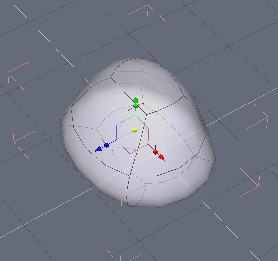

  • Hi Folks,
    nachdem ich jetzt endgültig von den in Vue per Zufallsgenerator produzierten Steinen und Felsen genug habe (die sehen einfach besch ... eiden aus, mit viel zu vielen unnatürlichen Kanten), würde ich mir gerne selber welche zurechtmodeln.
    Ich habs mal probeweise mit Hexagon versucht, nur um festzustellen, daß ich damit alles mögliche zustandekriege, nur nichts, was einem echt wirkenden Stein auch nur entfernt ähnlich sehen würde.
    Deshalb die Preisfrage: Wie geht man an die Sache heran? Geht das überhaupt mit Hexagon und wenn ja, dann wie? (Und falls nein, womit dann?) Gleichmäßige runde Kiesel funktionieren ja noch, dazu muß man lediglich eine Kugel zurechtstauchen. Aber sobald es unregelmäßig werden oder gar Kanten, Risse, Vorsprünge etc. bekommen soll, ist irgendwie Ende im Gelände.
    Kann mir da jemand weiterhelfen?
    Schon mal vielen Dank & LG
    Yoro

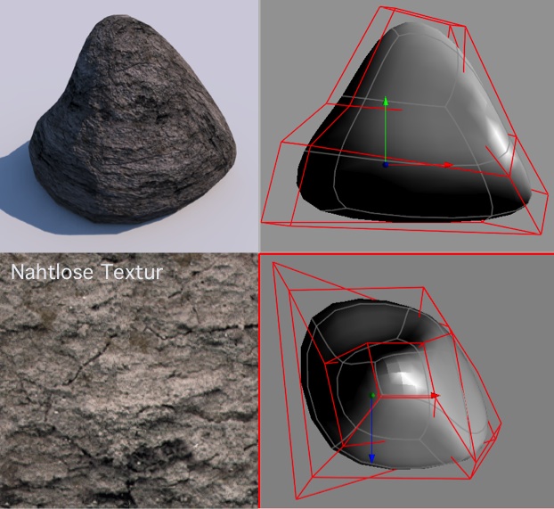

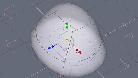

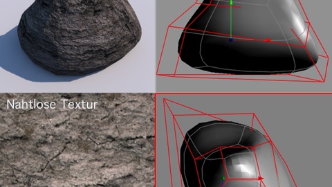

  • Hallo.
    Das ist gar nicht so schwer und bestimmt ein Klacks in Hexagon.

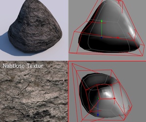

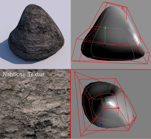

    Ich würde allerdings immer mit einer Box anfangen, drückst sie etwas platt. Extrudierst das obere Face/Polygon im Vertexmodeller ein paar mal, stellst Smoothing auf 2 und schmeißt eine nahtlose Textur drauf. Fertig.
    Das Beispiel ist jetzt aus meinem Fundus.

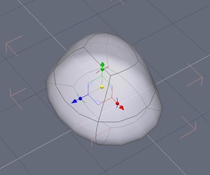

    Plus ein Screenshot aus Hexagon zack zack.
    Dargain

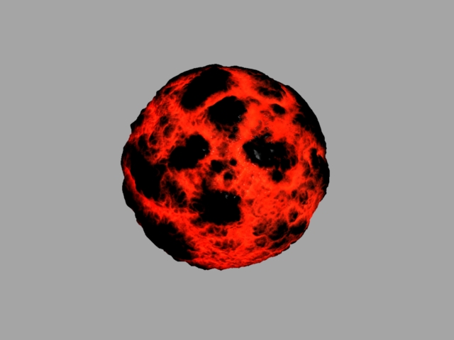

  • Es kommt darauf an was du genau für Steine haben willst, mit einem Stein ist es genauso wie mit einem anderen Modell, man muss es aus dem Programm herausmeisseln ;)
    Einfache Steine an sich mit der Qualität die du wahrscheinlich haben willst gibt es nicht, jedoch gibt es viele hilfsmittel dafür, von SubSurface Scattering über Bump-Map und Displacement bis hin zu den einfachen Werkzeugen wie Messer, stauchen, extrudieren und so weiter.

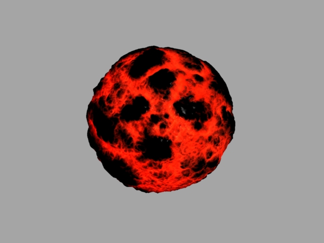

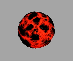

    Angehängtes Bild ist mit ca 5-6 Klicks in Carrara 7 Pro entstanden,
    Besteht aus 2 Farben mit SubSurface Scattering (SSS), sowie im Displacement aus 2 Farben und SSS
    Es geht sicher nichts über indiiduell gemoldelte Steine, aber eine ganz wesentliche Rolle bei der Frage od ein Stein realistisch wirkt oder nicht ist sicher die verwendete Textur.

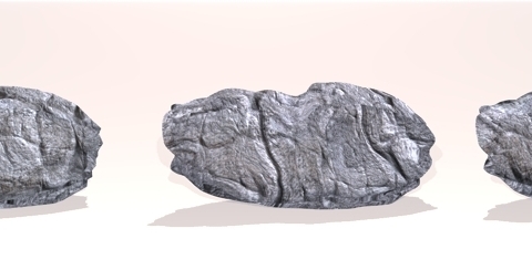

  • Ha, so uninteressant ist das gar nicht!
    Ich bin jetzt mal nach dem Tip aus DJs oben verlinktem Tut der Dynamic Subdivision zuleibe gerückt.

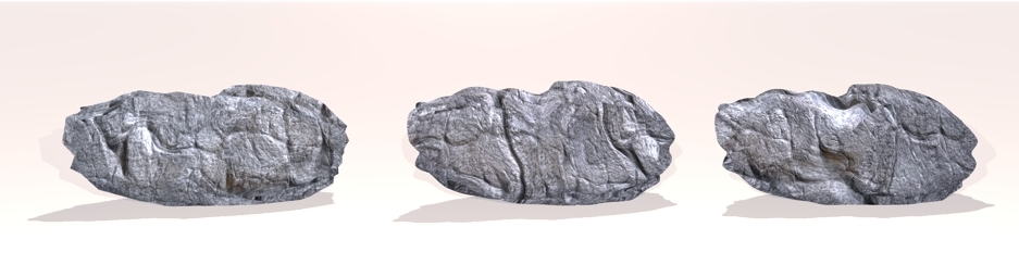

    Ihr seht hier dreimal den gleichen Stein mit derselben Genetica Tex, ich habe ihn dupliziert. So, jetzt von links nach rechts:
    Nr. 1, völlig unbearbeitet aus dem Vue-Generator. Mit der Tex schauts etwas besser aus als standard, trotzdem, forget it!
    Nr. 2: Mit Quality Boost auf 2 bei der dynamic Subdivision, schon sehr viel besser.
    Nr. 3: Mit Quality Boost auf 4, ein wie ich finde ganz annehmbares Ergebnis. Die Renderzeiten haben sich dabei auch nicht wesentlich vergrößert.
    @Contra: Ich vermute stark, daß es Nicholas in seinem Asile-Tut genauso macht. Einen so bearbeiteten Stein dann in den Eco-Painter und man kann sich tolle Formationen zurechtpinseln. Werde ich auch noch testen.
    Yoro

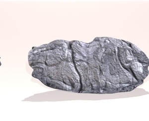

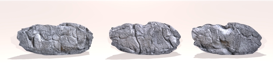

  • Ich hab mir also den Spaß gemacht und mich geologisch betätigt: Alle diese Steine sind mit Vue erstellt und mit Genetica texturiert. Je nach dem eignen sich die Texturen unterschiedlich gut, werde wohl noch mehr erstellen müssen, auch ein paar, die nicht so aufwendig sind. Immerhin, es ist schonmal ne Möglichkeit, überhaupt was passabel aussehendes hinzukriegen!
