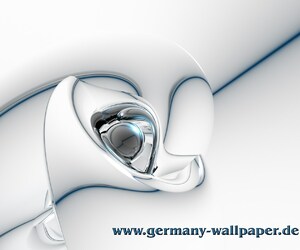

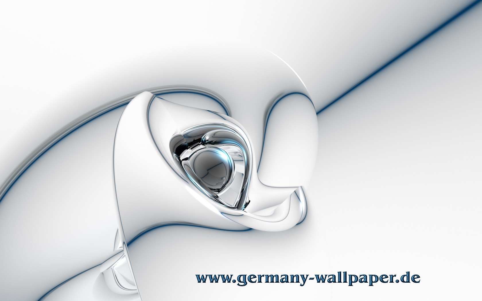

  • Hi Haya,
    so ein Bild ist durchaus mit Bryce möglich (Abstract). So etwas ähnliches habe ich bei den ganzen Renders von meinem Bruder (DaCeiln) auch schon gesehen.
    Schick ihm doch einfach mal ein PM und frag ihn, wie er das gemacht hat.
    Grüsse,
    Ridpath
    Als Beispiel habe ich mal ein Pic von ihm mit angehängt, das er mir gegeben hat...

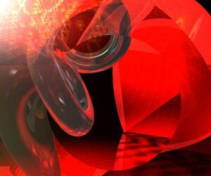

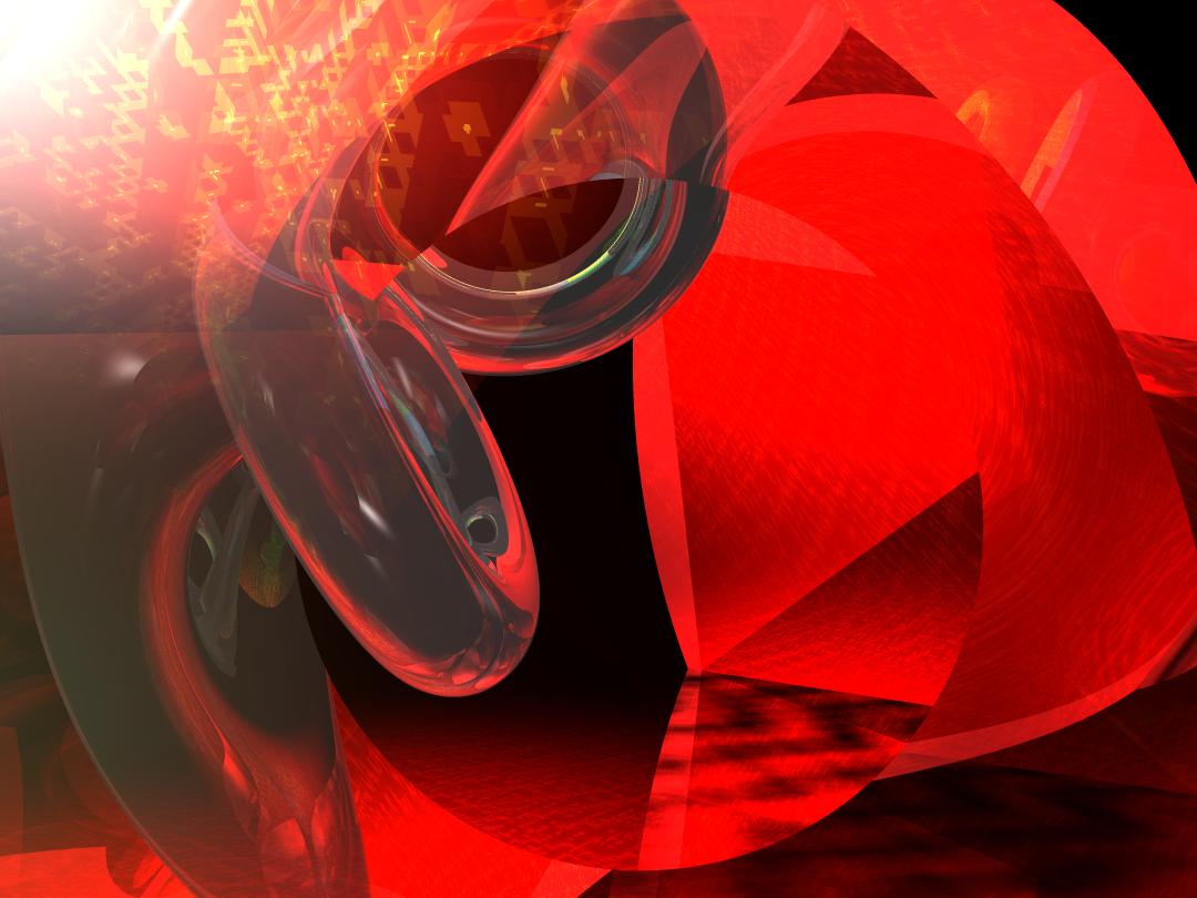

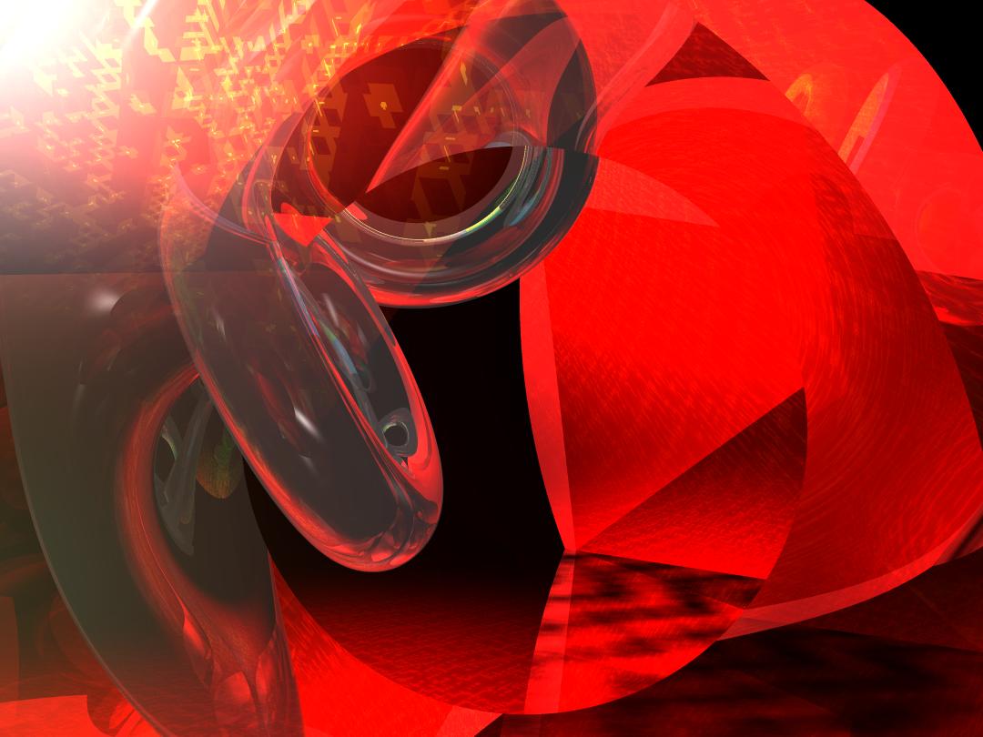

  • Hi,
    ruf bryce auf, mach die Grundfläche schwarz, müßte unter "misc" "simple and fast" sein, gib dem Ganzen "Reflection" und bei "Skys" nimm "simple black background".
    Dann einfach nen "torus"(den schwimmreifen), noch ne Kugel dazu und vielleicht noch irgendeine Grundform, beleg die mit Materialen aus der "Metalls" Abteilung.
    Dann ruf Dir noch die Pyramide auf, zieh die nach vorn, mach sie ganz groß und gib ihr ein Glasmaterial, am besten das mit viel Refrection.Müßte bei Glas in der unteren Reihe das 2. sein. Die mußt Du dann nur noch etwas drehen und dann kommt man auf solche Ergebnisse.Oder Du machts es mit einer "langgezogenen" Kugel aus Glas.
    Mußt probieren, was Dir da am besten gefällt.
    Hab mal eins angehängt. Wenn´s zu dunkel ist, noch ein Licht einfügen und die Lichtfarbe im Editor unter "use Gels" z.B.auf rot oder was Dir gefällt setzen.
    Sage
