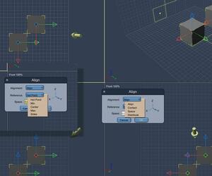

    Man kann zb in Carrara den HotPoint eines Objekt oder Gruppe jeweils nach belieben verschiebn und diese für die Ausrichtung (Align Funktionen) nutzen .
    Grüßle vidi

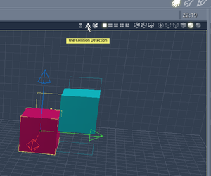

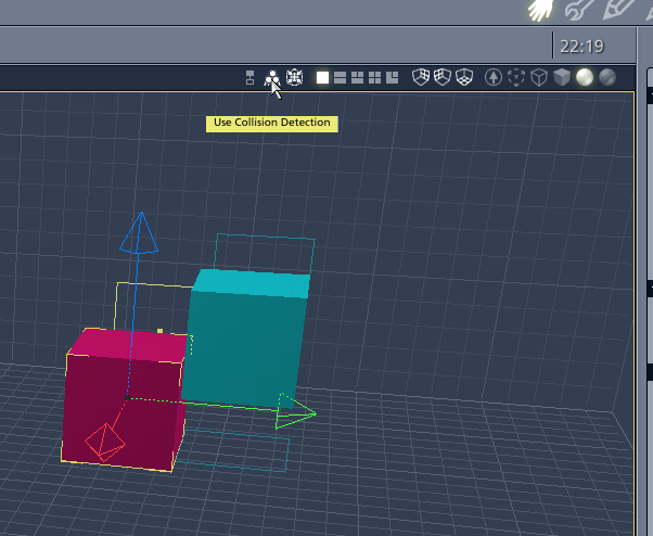

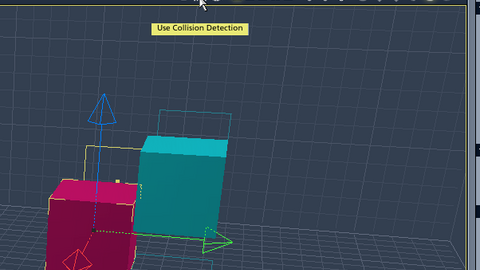

  • Das einzige was mir dazu einfällt, ist im Assemble Room die Collision Detection und ich denke das könnte dein Problem wenn auch nicht zu 100% lösen..
    Bilder
    Einmal editiert, zuletzt von Rudi_ (2. März 2009 um 22:20)

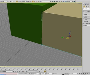

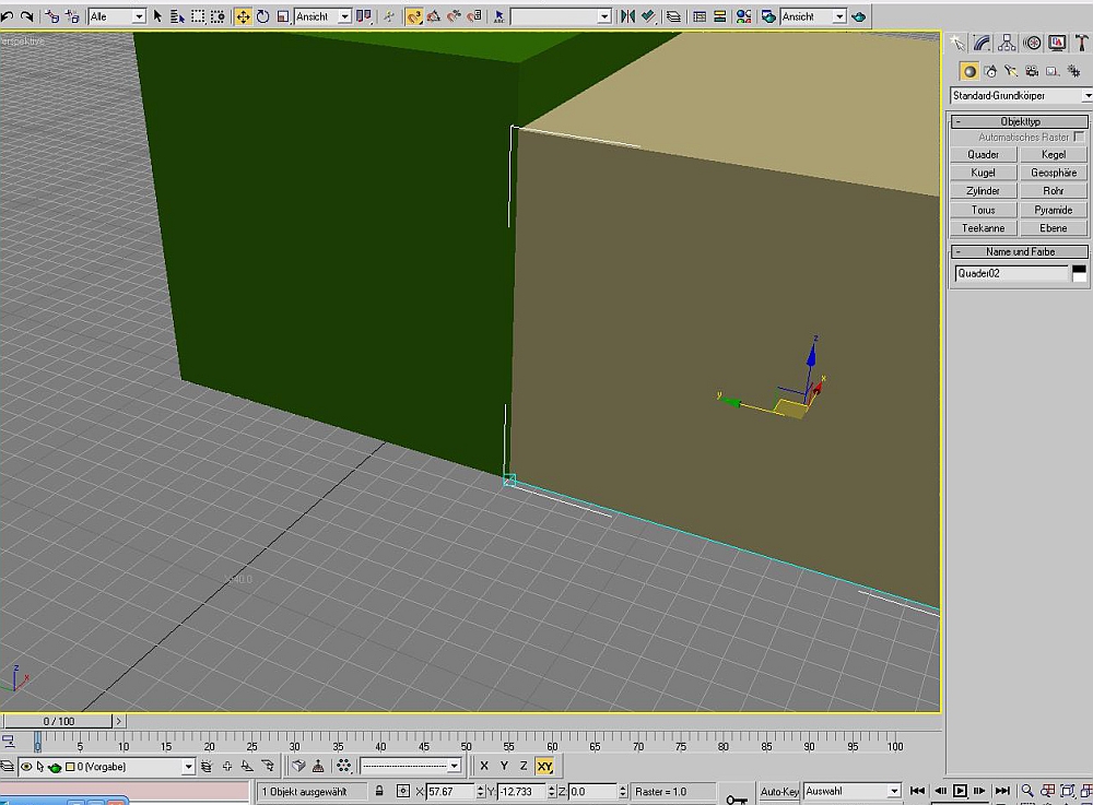

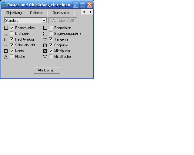

  • Screenshot vom Studio Max : ich habe dort die Möglichkeit Objektfangpunkte zu setzen um anschliessend Objekte genau zu platzieren . So wie es aber aussieht gibt es im Carrara keine solche möglichkeit um Objekte schnell und genau zu setzen.
    Oder wird das nicht gebraucht .......( Ich komme von der Innenarchitektur schiene und dort währe das ein sehr hilfreiches Tool).

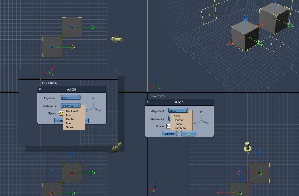

  • Also was ich meinte ist die Align Option da kann man ja auch mit "schnappen" auch mehrere Optionen zur Auswahl also auch nach Wunsch jenach dem was man auswählt ...siehe Screen
  • Jep, so sieht`s aus! Es ist immer die gleiche dumme Geschichte wenn man mit verschiedenen Programmen arbeitet, die ähnliche Funktionen haben - die grosse Suche nach differierenden Begrifflichkeiten in den unendlichen Tiefen der Menüstruktur... :P;)
