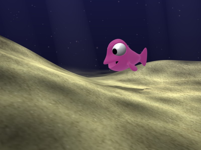

Servus... wollte mal hören, was so zu Unterwasserszenen gehört. Im Bild im Anhang hab ich schon etwas Nebel, einige Partikl und Rays drin. Ausserdem Caustics (mit noch nicht idealen einstellungen). aber wie "unter wasser" wirkt das ganze immer noch nicht ganz. Woran liegts?

Der Fisch ist süß!
Mir fällt besonders auf, dass der Sand recht hell beleuchtet ist, das lässt auf seichtes Wasser schließen, aber der Hintergrund ist so dunkel wie die Tiefsee. Das passt nicht zusammen.
Wenn ich eine Szene mit einer besonderen Stimmung machen will, suche ich mir im Internet passende Fotos, sehe sie mir lange an und frage mich dabei: Was ist hier besonders typisch? Wie sind die Farben / die Tiefenwirkung / die Atmosphäre? Welche Teile sind scharf / unscharf? Usw.Bei Unterwasserszenen ist für mich das Bläuliche ganz typisch, das man beim Sand schon ein bisschen sieht. Also würde ich sagen, das Licht ist ganz gut, aber der Hintergrund muss viel heller werden, und man muss nach hinten hin noch Sanddünen, Wasserpflanzen, Korallen oder sowas sehen, was immer mehr im Dunst verschwindet, je weiter hinten es ist.
muss nicht mal ins blaue gehen, wie Esha schon schreibt, auch farblich ins grüne oder grau ist möglich.
Auf jeden Fall nach hinten raus unschärfer. -

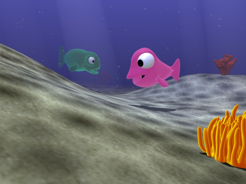

nebel hab ich schon ein wenig. würdet ihr auch noch mit Tiefenunschärfe arbeiten? Ich hab den Background mal noch etwas heller gemacht und angefangen mir etwas Vegetation zu blendern
Ja, das kommt schon eher hin.
Im Hintergrund solltest du vielleicht ein Korallenriff oder sowas machen; Nebel erkennt man nämlich nur dann, wenn der Hintergrund davon vernebelt wird. Wenn dort aber nichts ist, sieht man auch den Nebeleffekt kaum. Die eine kleine Koralle ganz hinten ist schon ein guter Ansatz, aber da könnte noch mehr sein
Mit Tiefenunschärfe kann man natürlich auch was machen, das kann aber sehr leicht zu viel des Guten werden. Esha`s Vorschlägen kann ich mich nur anschliessen. Allein ein weiteres Hügelchen weiter hinten in der Raum-Tiefe kann schon viel bringen, da es durch die zunehmende Distanz im "Nebel" bereits unschärfer wirkt. Etwas zusätzliche Unterwasser-Flora kommt immer besser, der Boden am Seegrund ist selten kahl...

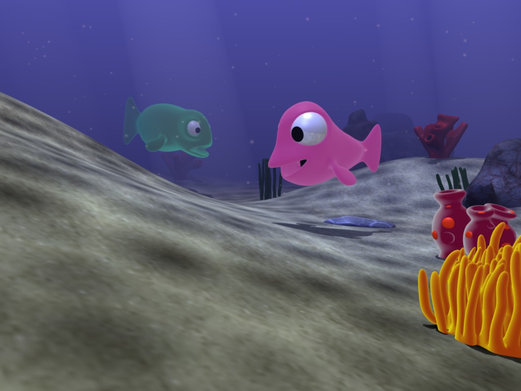

So langsam siehts aus wie unter wasser find ich:
Ja, das finde ich auch. Die Pflanzen passen auch gut zu der Art, wie Du die Fische gemacht hast. Einfach süß!

Sieht süß aus.
Ist so ein Caustic nicht schärfer?ciao

Es wird immer besser!
Gerade hatte ich eine Idee: Wie wär's mit einem Schiffswrack im Hintergrund?
Du willst mir wohl nen Haufen Arbeit machen^^ Nuja, noch ein paar mehr Details dann werde ich das Bild wohl abschließen.
@ Naoo: Ja denke du hast recht, ich hab auch keine Caustics Map verwendet. Das ist eine Prozedurale Textur von Blender, ich glaube Voronoi oder sowas. Ich werd mir nachher mal den Caustics Generator ansehen, oder wie immer das Programm noch hieß. Ist ja mein erstes Unterwasserbild.
Du hast mich durchschaut...
Aber du könntest doch auch ein 2D-Bild auf einer Fläche in den Hintergrund setzen (Hintergrund des Bildes transparent machen), durch den Dunst fällt das bestimmt nicht auf, dass es nicht echt 3D ist. Müsstest nur noch ein Bild im richtigen Stil finden.
Dieselbe Methode bietet sich auch für weitere Riffe an
Hi
Voronoi dachte ich mir schon.
Möglicherweise genügt es einfach den Kontrast des Voronoi etwas zu erhöhen.ciao
