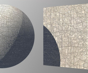

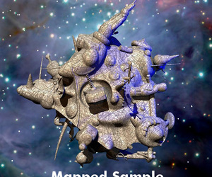

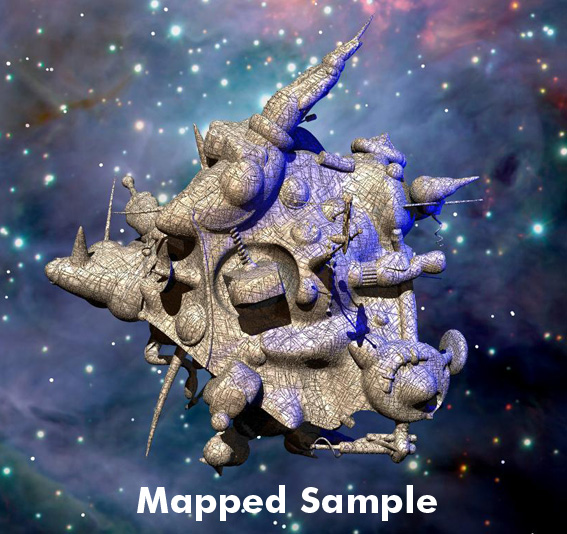

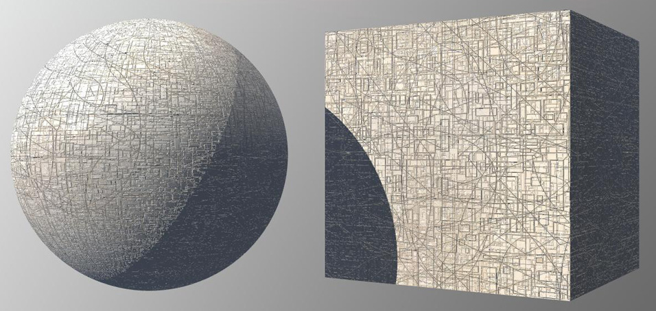

falls Jemand etwas damit anfangen kann: habe ein neues Freebie bei Share CG hochgeladen.
Jpg, 2048 x 2048 Pixel, mit Displacement- (bump), Ambient Occlusion und Specular Map.
Siehe Beispielbilder:
Viel Spass! ![]()

Bei den Beispiel-Renderings oben im thread, beide in Bryce erstellt, hatte ich nur die Textur und die Displacement map geladen und die Ambient- und specular-Werte im MatLab mit den (prozedural arbeitenden) Standardreglern eingestellt.
