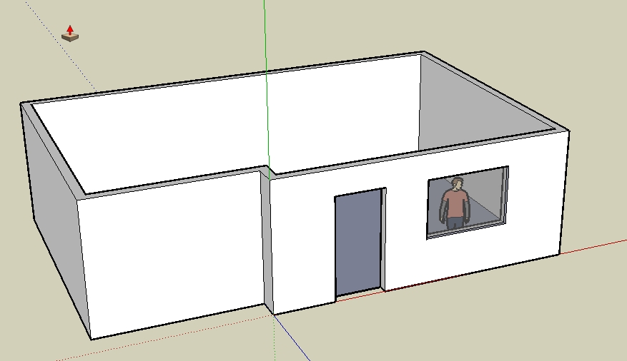

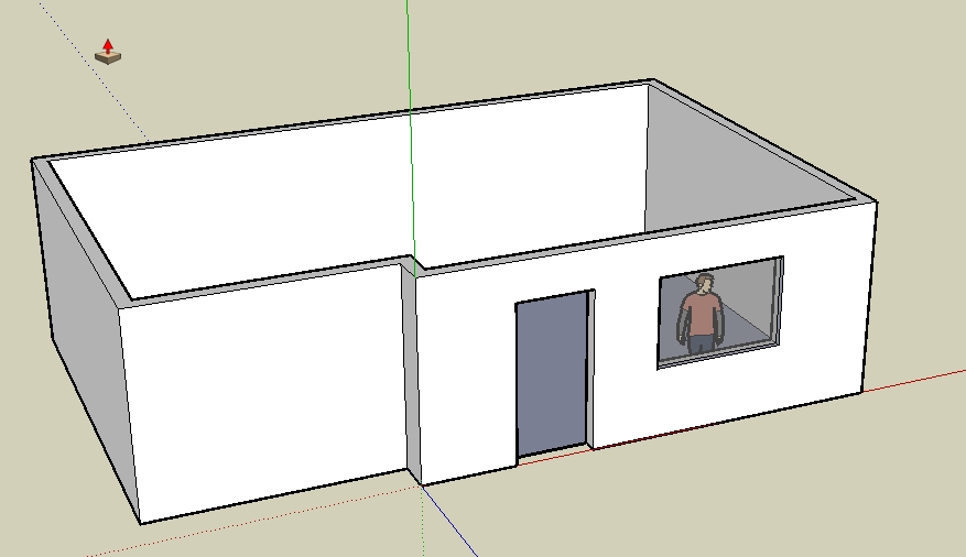

    Hi,
    zeig doch mal ein Screenshot von deinem Problem, warum man nicht mehr durch die Fenster sehen kann wenn es eine Wandstärke gibt, kann ich nicht nachvollziehen, siehe Anhang.
    greetz
    dj

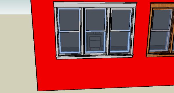

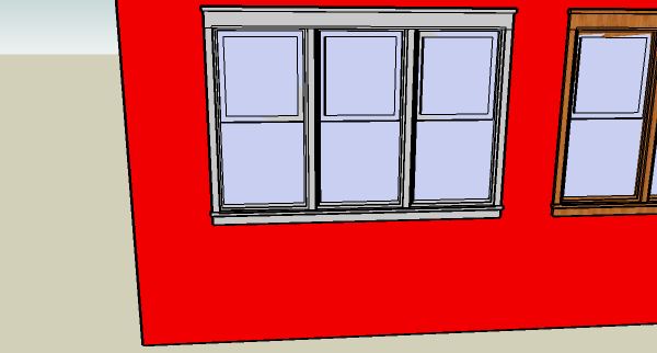

  • Hallo Silizium,
    ich habe mal ein Komponentenfenster verwendet und du siehst, in Bild 1 ist das Fenster undurchsichtig, in Bild 2 durchsichtig. Der Unterschied liegt darin, dass ich der Fensterfläche eine durchsichtige Textur zugewiesen habe. Keine Ahnung, warum das nicht von Anfang an so ist. Je nach Fenster wirst du vielleicht über Komponente bearbeiten gehen müssen.
    Ich hoffe das hilft dir jetzt weiter.
    hugh850
