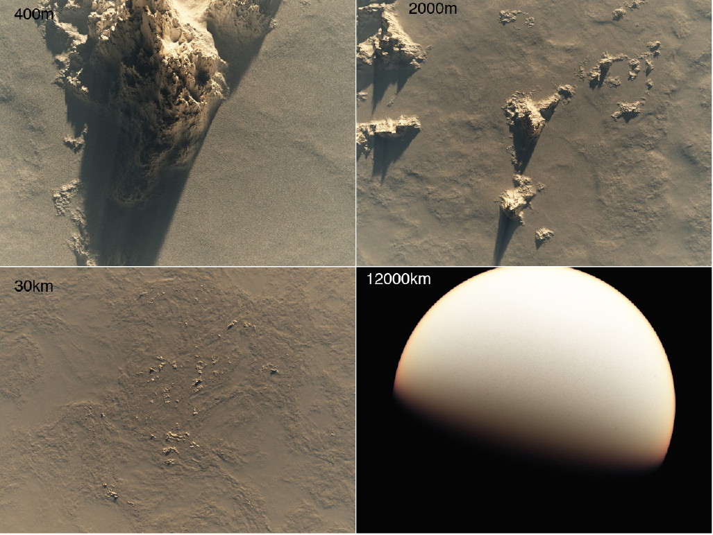

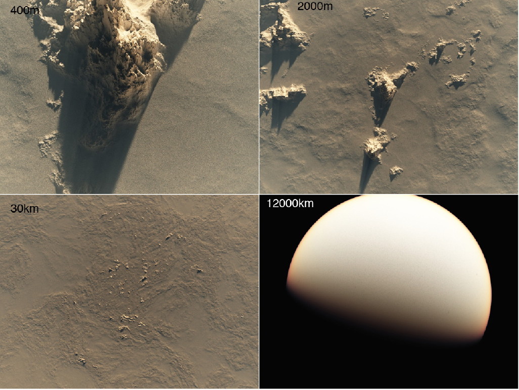

ich übe zur Zeit gerade etwas mit der neuen Planetenfunktion von Vue7.5 Dabei habe ich zuerst einfach mit verschiedenen Terrains begonnen, die Szene auf Planet (6000 km Durchmesser) eingestellt, und für die Atmosphere eine der üblichen Standardatmospheren eingefügt. Das angehängte Bild zeigt verschiedene Kamera-Positionen. Wenn man sich bei einem so (gross) erstellten Planet weiter Weg bewegt verschwimmen alle Details der Oberfläche.

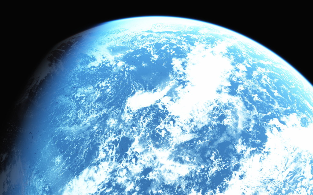

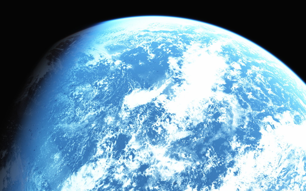

Mit einer Cloud-Map wird die Atmosphäre allerdings wesentlich realistischer, weil man nur so ein grossflächiges Muster auf den ganzen Planet legen kann. Jetzt versuche ich die Atmosphären-Parameter zu justieren (siehe angehängtes Bild). Wegen der Beleuchtung bin ich mir noch nicht sicher, ob der Teil des Planeten der im Schatten liegt, richtig dargestellt wird.
Boah Hammer - eine Fahrt vom All aus durch die Wolken bis zur Oberfläche? Früher wollte ich mir für sowas immer mal Mojoworld holen, hab`s aber immer vor mir her geschoben. Jetzt brauch ich das wohl nicht mehr, da ich eh bei nächster Gelegenheit auf 7.5 Complete upgraden werde. (Oder gibt es diese Funktion etwa erst ab Infinite?)...
Genau. Mojoworld hatte den zuerst den Vorteil von rein prozeduralen Welten und hatte dieses Prinzip auch sehr konsequent umgesetzt (Koordinatensystem, Flugzeug-Modus etc.). Bei Vue ist es noch etwas verborgen und nicht ganz so elegant gelöst, aber das ändert sich vielleicht noch. Zur Frage wegen der Complete-Version habe ich keine konkrete Information auf der e-onsoftware Website gefunden. Zur Zeit steht dort erst ein complete 7.4-update zur Verfügung.
