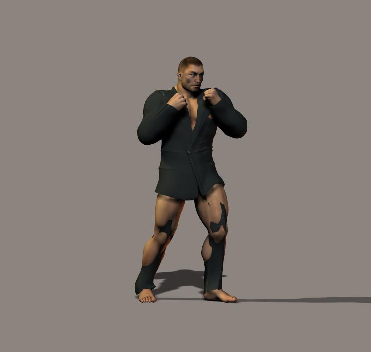

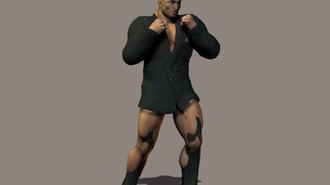

  • ..... sage ich schon mal vorsorglich .... da ich leider noch immer blutiger Poseranfänger bin ...
    Also: Wie lässt sich Kleidung an veränderte DAZ-Figuren anpassen ? Konkret: Habe den "Freak" von DAZ, also einen modifizierten M4 mit Morph++ und die Mafiosokleidung. Wenn ich die Kleidung mit "cormform to" an M4 anpasse, sieht das so aus : s.u. ! Hat auch was, aber nicht das was ich wollte .....
    Was kann ich tun - mache ich verkehrt ?

  • Die meisten Kleidungsstücke haben auch Morphs. Kannst versuchen, mit den Morphs der Mafiosokleidung das an deinen Freak anzupassen. Ich weiss ja jetzt nicht, welche Morphs deine Kleidung hab. Ich hab viel Freewarekleidung, da sind nicht immer genügend Morphs dabei. Bin auch noch nicht so fit in Poser. Vielleicht gibts ja noch andere Möglichkeiten.
  • Morphs für die Kleidung gibt es - aber heisst das , ich muss die Kleidung Stück für Stück anpassen ...????? Das hatte ich mir echt einfacher gedacht - daher meine Frage ...

    Das Grundproblem besteht darin, dass die Kleidung die Freak-Morphs nicht drin hat.
    Um den M4 zum Freak zu morphen, hast du ja auch ein extra Morphpaket gebraucht, das gleiche gilt für die Kleidung. Es gibt speziell für dieses Kleidungspaket ein Add-on für die Freakmorphs: http://www.daz3d.com/i/shop/itemdetails/?item=9605 - bis morgen reduziert, nur 2.79 :)
    Solche Add-ons gibt es aber nicht für jedes Kleidungspaket.
    Du hast da aber mehrere Möglichkeiten: Du könntest von DAZ die Magnetsets für den Freak kaufen ( http://www.daz3d.com/i/3d-models/m4…at=997&_m=d )
    oder dieses Tool hier: http://www.renderosity.com/mod/bcs/index.…orphing+clothes - das geht dann für alle Figuren und jede Kleidung.
    In DS3 gibt es neuerdings auch den Morph Follower, der nicht vorhandene Morphs in die Kleidung einbaut, aber bei meinen Versuchen waren die Ergebnisse nicht berauschend. Das oben erwähnte Tool ist um Klassen besser, und es baut die Morphs direkt in die Kleidung ein, geht also für Poser und für DS gleichermaßen.
  • @ esha: THX !!!! Habe mir das Freakkleidungsmorph gezogen , komme aber nicht zurecht. Die Ergebnisse sehen imm er noch so aus wie oben, einmal konnte ich allerdings die Hose dem Freak anpassen .... mit der Weste klappte es schon nicht mehr. Vielleicht habe ich nicht die richtigen Schritte in der richtigen Reihenfolge gemacht ? Welches Tool meinst Du ist am besten, das von Rero ?

    Da musst du zuerst den Freak laden, dann den gesamten Körper auswählen, dann die Kleidung laden und der Elternfigur zuweisen.
    Dann wieder den Freak-Körper auswählen und das nächste Stück laden usw.
    Wenn du jetzt den Freak morphst, müsste die Kleidung mitgehen.
    Einschränkung: Der Freak verwendet auch noch einen Scale-Morph. Der funktioniert in DS wunderbar, in Poser aber überhaupt nicht. Da musst du den Scale-Morph in der Figur selbst auf 0 stellen.
    Zum Morphmanager: Der nützt dir in diesem Fall überhaupt nichts, weil die Kleidung eine andere Geometrie hat als der Freak. Der Morphmanager ist nur dazu da, Morphs zwischen Figuren auszutauschen, die dieselbe Anzahl von Vertices haben.
