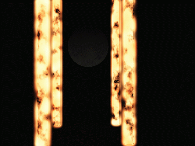

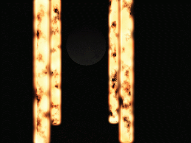

Hallo
Hast du an so etwas gedacht ?
Sieht etwas nach geschmolzenem Stahl aus !
Ich benutze VUE 7 Complete und habe den Zylindern das Material Graue Kumulus zugewiesen und dieses im Material Editor verändert.
Für die Farbe habe ich eine Farbpalette aus der Sammlung Sunset Skies gewählt .
Unter Effekte habe ich , unter Beleuchtung den Regler für Leuchtend auf 100% , Diffus 0% , Ambient 0% , Kontrast 11% gestellt .
Dann habe ich noch das Häckchen beim Kästchen für Glühendes Material gesetzt . Intensität 100% , Radius 20% .
Das Bild wurde ohne Sonne mit Globaler Illumitation gerendert . Bin über das Ergebnis selbst überascht .
Viel Spaß beim ausprobieren !
