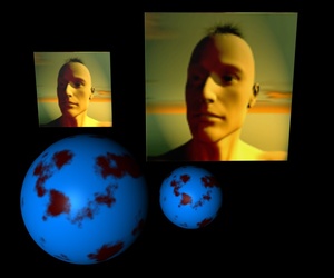

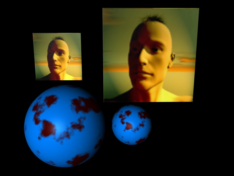

    Was ist denn genauer in Nahbereich?
    Ich kann da keinen Unterschied feststellen. Außer einen großen Vorteil der SHADER: Durch entsprechende BUMP-Dateien wirkt das Objekt noch 3-dimensionaler. Vielleicht im Nahbereich SHADER und weiter hinten TEXTUREN?
    Und bei großen Flächen immer SHADER, da sie sich ja auch über große Flächen immer wieder neu berechnen, während eine TEXTUR nur unschön gestreckt wird.
