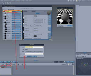

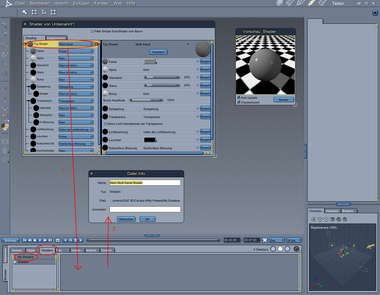

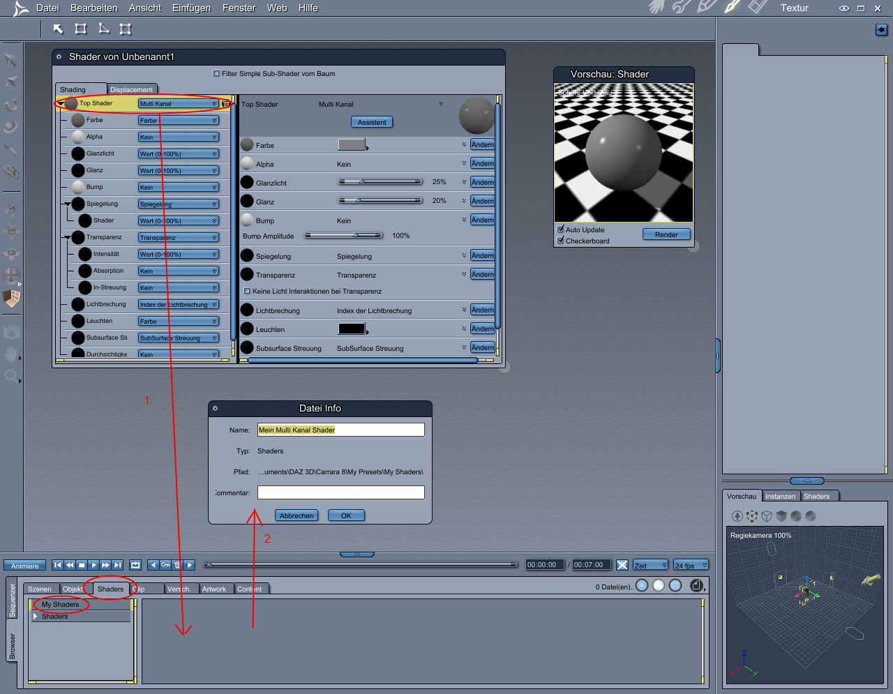

  • Du kannst einen Shader speichern.
    In den Texturraum wechseln.
    Unten in der Leiste wechseln zum Reiter Shader, dann auf "My Shader"
    Per Drag und Drop den Shader von oben runter in die leere Fläche ziehen, es erscheint ein neues Fenster.
    Dort den Namen des Shaders eingeben, fertig.
    Finden kannst du die Datei zb als MeinShader.car unter -> Eigene Dateien\DAZ 3D\Carrara 7\My Presets\My Shaders
    Das kann im übrigen mit fast allen Objekten usw gemacht werden, man muss nur in den entsprechenden Bereich unten wechseln
