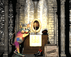

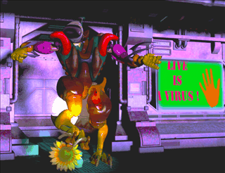

Draufklicken- Einmal alle Frames laden lassen, danach sollte eine flüssige Bewegung den 3d Effekt erzeugen (mehr oder weniger

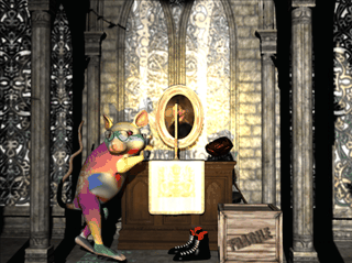

... nur in Kürze, wenn Interesse besteht, schreib ichs , wenn etwas mehr Zeit ist, als Tutorial mit Bildern.
Diese Animationen sind ein Abfallprodukt, wenn ich 3D Bilder für Lenticularlinsen mache.
So ganz habe ich den Bogen noch nicht raus, nicht alles scheint berechenbar zu sein (bei den Gifs)
manchmal bin ich selber erstaunt über den Effekt, manchmal entteuscht.Wenn eine Szene fertig ist, setze ich eine Animation mit etwa 30 Frames auf, in der nur die Kamera verschoben wird.
Entweder mit "Lock" auf das mittlere Objekt (später einfacher zu bearbeiten) oder als Parallelparallaxe. Die wird dann in der X- Ebene
in kleinen Schritten verschoben. Mit "Lock" ergibt sich eine Drehung um das Objekt, ohne eine einfache Fahrt.
Die Bilder lasse ich als Einzelbilder rendern.
Diese werden dann mit einem externen Programm (ziemliech wurscht, welches, Hauptsache Layer werden gut unterstützt und sind zum
Justieren auf halbtransparent zu setzen) so Aufeinandergelegt, dass das mittlere Objekt sich möglichst wenig bewegt. Bei der gelockten Kamera kaum
Arbeit, bei der Parallelfahrt manchmal fummelig),Nun werden die Ränder der Layer, die ja nicht mehr exakt aufeianderliegen, beschnitten und die Layer werden als Frames mit einem Gifprogramm - oder PS- zu einem File veruselt.
Oder halt ineinander für die Linsenbilder verzahnt.Es gibt dabei schon einige Beziehungen, die zu beachten sind, ich arbeite gerade an einem Plugin für DAZ Studio, um das Ganze zu automatisieren / verbequemern.
Das wird aber noch ein paar Wochen brauchen. -
