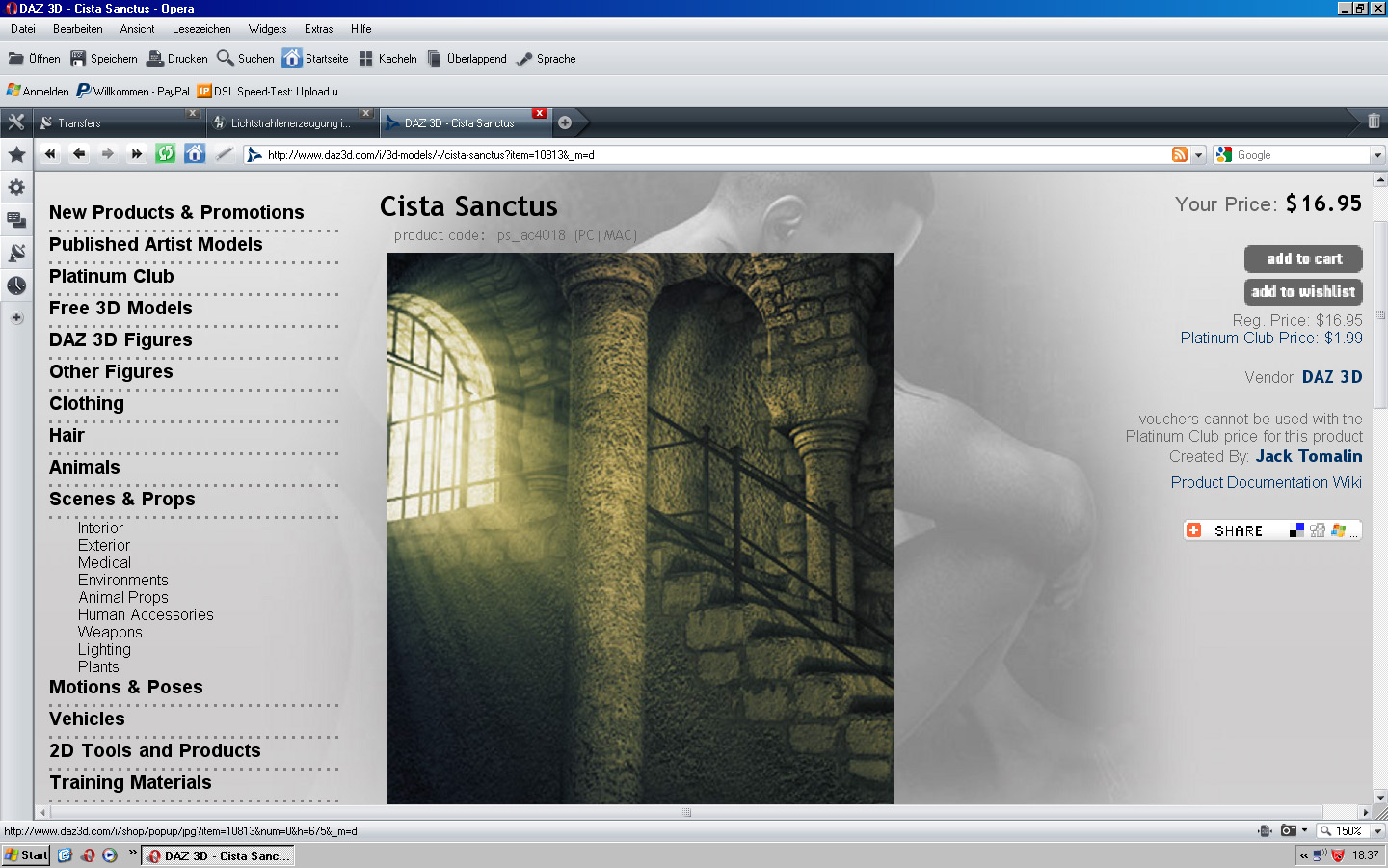

    habe vor ein paar Tagen wiedermal bei den $ 1.99er Produkten von DAZ zugeschlagen, u.a.
    http://www.daz3d.com/i/3d-models/-/cista-sanctus?item=10813&_m=a
    Jetzt ist die gute Frage, wie erzeugt man diese Atmosphäre, bei der Lichtstrahlen von außen nach innen dringen und dabei auch noch Schatten werfen ?
    ( Vor allem die Bildchen mit der Treppe und der vergitterten Tür. )
    Ich kenne zwar " Uber Volume ", das mittlerweile in den 3er Versionen mitenthalten ist, aber trotz Tutorial ( http://www.omnifreaker.com/index.php?title=UberVolume ) sind Ergebnisse eher dürftig, bzw., so wie es dort aussieht, kommts aber bei mir nicht zustande.
    Überhaupt wäre das ganze Uber - Zeugs interessant, bloß hab ichs noch nicht so ganz geblickt :nachdenklich: ?( .
    Weiß da jemand Bescheid ?

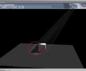

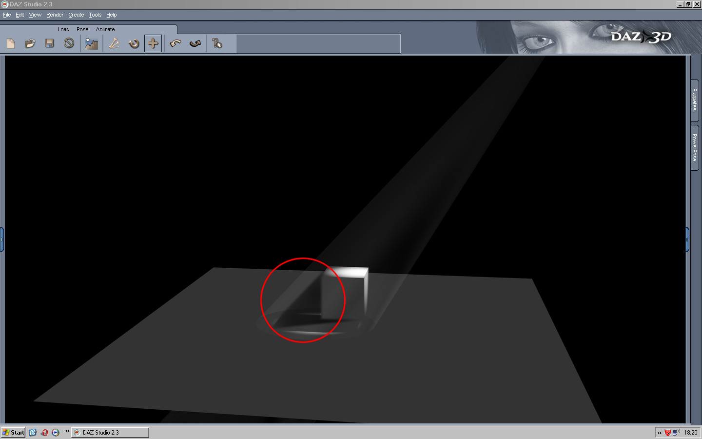

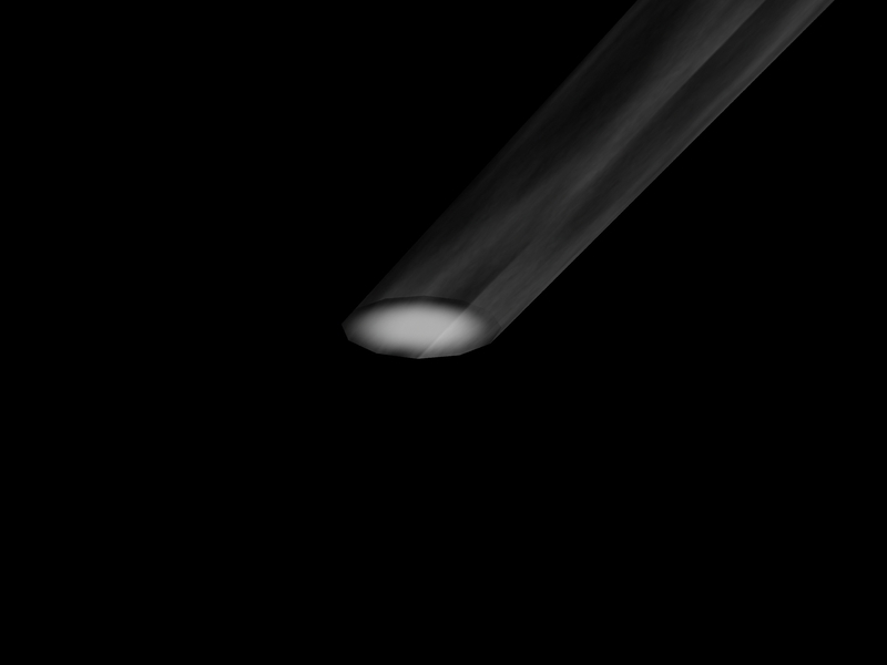

  • Einen Lichtstrahl nur allein über Distanzlicht oder einen Spotlight kann man leider nicht erzeugen.
    Es funktioniert nur über einen Kegel oder eine Röhre, dem Du über das Surfacefenster Basic bei Color Diffuse Nebeltextur versiehst.
    Bei Highlight / Specular die RGB 153 / 153 / 153, bei Shadow / Ambient RGB 255 / 255 / 255 und Opacity erst mal auf 100%.
    Dann benötigst du noch ein Spotlight mit einem möglichst engen Spread Angel ( etwa 5 - 7 ).
    Kegel oder Röhre sollten nun am einen Ende im Boden versinken, mit dem anderen Ende in Richtung Scheinwerfer zeigen und das war
    es dann auch schon :o)
    Man kann dann noch ein wenig an der Opacity rumschrauben, um den Effekt noch ein wenig natürlicher hinzubekommen.
    Da der Lichtstrahl an sich ja eine Röhre ist, versteht es sich von selbst, dass er dann auch entsprechend einen Schatten wirft, wenn man
    die Lichtquelle entsprechend einstellt ( auf letzteres habe ich bei meinem Render allerdings verzichtet.
    Ich häng Dir mal nen Screeny an mit nem ganz schlichten Lichtstrahl auf einer Plane, sowie dem dazugehörigen Render.
    Viel Spass beim ausprobieren.

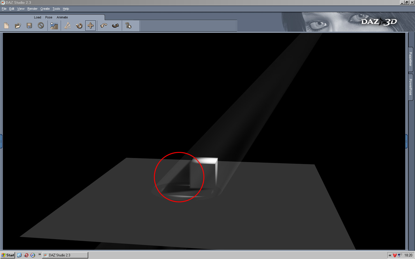

  • Hi zusammen,
    @ Ioria:
    Habe die von Dir beschriebene Möglichkeit mal ganz auf die Schnelle ausprobiert,
    grundsätzlich, es funktioniert ^^ . Der Schatten des Würfels am Boden ist da, aber der Teil des Schattens im roten Kreis, der fehlt im Original natürlich, weil m. E. dafür der Kegel mit einem atmosphärischem Medium gefüllt sein müßte. Hmmm...

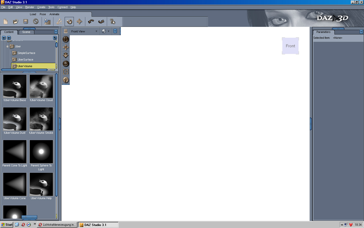

    Wie kommt dann sowas zustande, sogar noch orig. DAZ-Render......etwa durch ...,
    das tool wäre in D|S 3.x ja drinnen, aber trotz der sogar als thumbnail angehängten readme, waren die Ergbnisse eher mau... :whistling:

  • Also so mal ganz auf die Schnelle betrachtet würde ich, was den Originalrender bei DAZ angeht folgendes sagen.
    Der sichtbare Lichtstrahl kommt zunächst einmal nicht aus dem Tor oben, sondern verläuft vor der Vordersäule mit einem
    separaten Spotlight. Eine weitere andere Lichtquelle ist von draussen auf die Gittertür gesetzt, eine weitere befindet sich rechts
    der Kameraposition und beleuchtet mit verengtem Spread Angle die Vordergrundsäule.
    Was ich mir vorstellen könnte ist, dass das Spotlight auf der Säule, das von der Kameraposition aus gesehen zwischen Lichtstrahl
    und Säule positioniert ist. So ist der Schatten vom künstlichen Lichtstrahl nicht zu sehen, wohl aber der Schatten der Säule
    auf der rückwärtigen Wand. Das wäre zumindest meine Erklärung. Dafür spricht ebenfalls Dein Screeny vom UberVolume,
    aber da ich das nicht habe, ist das ne reine Spekulation.

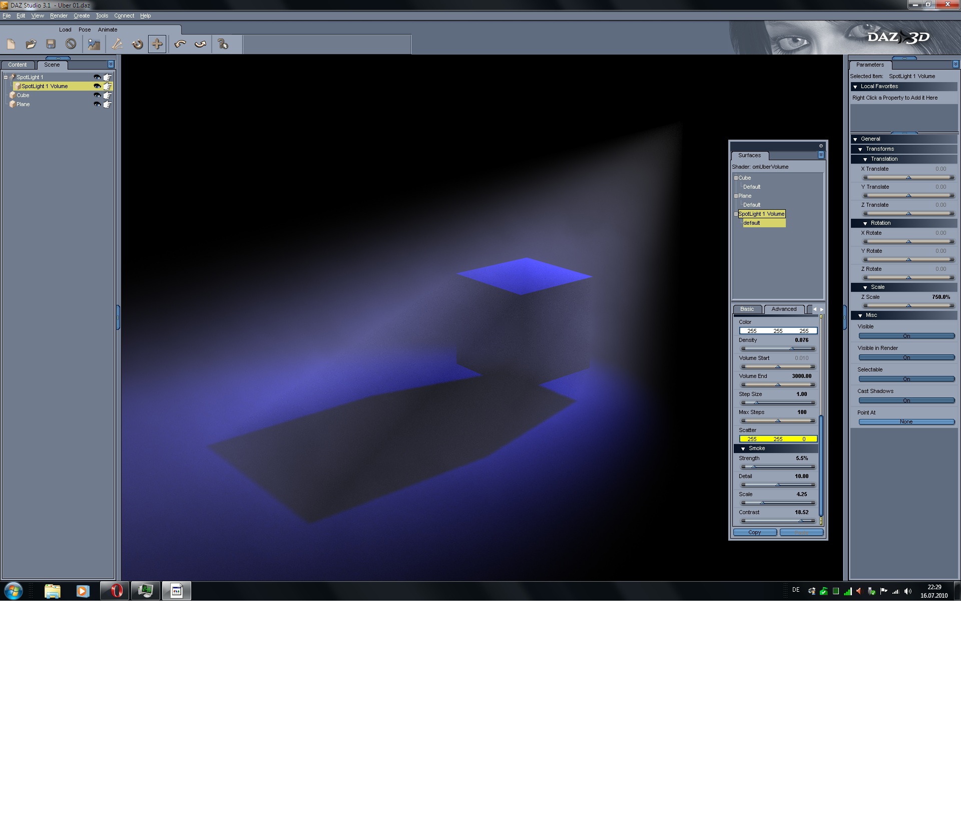

    Hab mich mal n bißchen mit Uber Volume gespielt,
    mehr ist da anscheinend nicht rauszuholen. Habe alle möglichsten Parameter - Kombinationen ausprobiert, zig mal gerendert, aber Schattenwürfe wie bei der Teekanne in den Thumbnails, Pustekuchen.
    Außer es gibt da noch n Trick 17 ?! :wand

    ah, das war jetzt Dein Versuch mit Uber Volume...
    Ich muß fairerweise aber noch sagen, einmal in den bisherigen 15723 vergeblichen Versuchen, da war ein mehr als brauchbares Ergebnis mit dabei, war anscheinend selbst so überrascht, daß ich die Parameter - Konstellation nicht notierte... :wand .

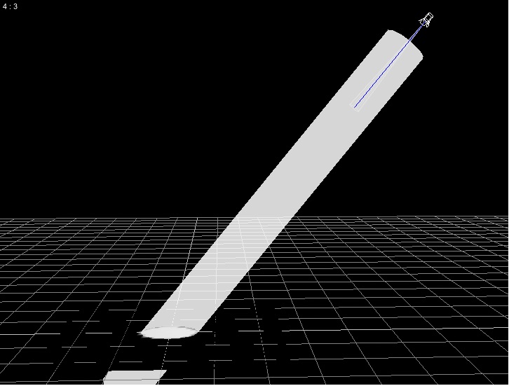

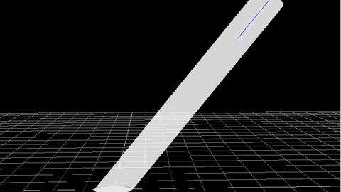

  • Hier noch einmal bebildert wie ich mir das denke:
    Raum einrichten, im Hintergrund ist ein Fenster, durch das die Sonne hineinscheint
    Dann Planes einziehen, die eine "Textur" haben, den Strahlenverlauf nachbilden.
    Diese Textur wird aber in den Transparent-Kanal, die Opacity eingeladen, so verschwinden die dunklen Stellen und nur die Strahlen bleiben übrig
    Da dies aber noch zu heftig aussieht, die Opacity insgesamt herunterstellen. der fertige Render (mit noch ein paar mehr Lichtern) sieht dann so aus:
    Never give up, never surrender!
