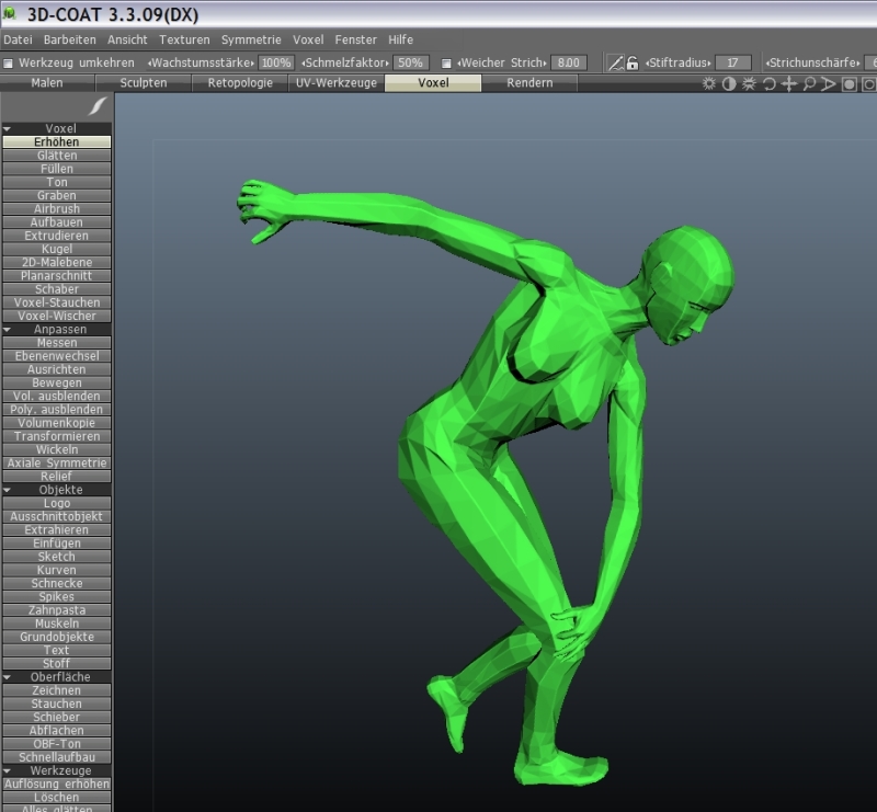

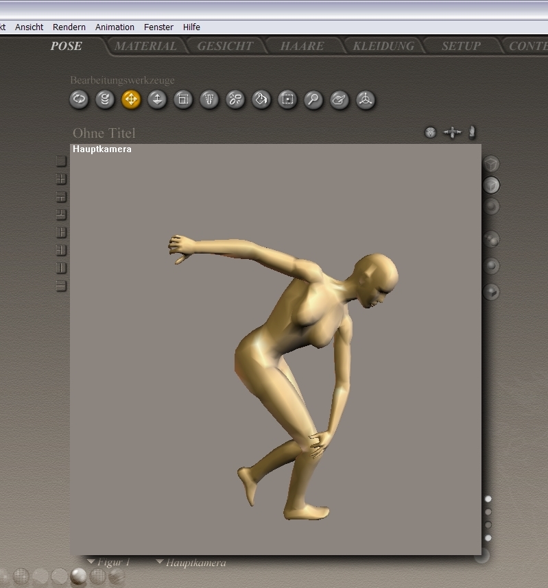

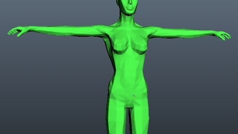

    ich habe ein echtes Problem: Ich möchte eine in Poser (Version 5) erstellte low-poly-Figur als .obj nach 3D Coat zur Weiterbearbeitung exportieren (andere Formate nimmt 3DC nicht).

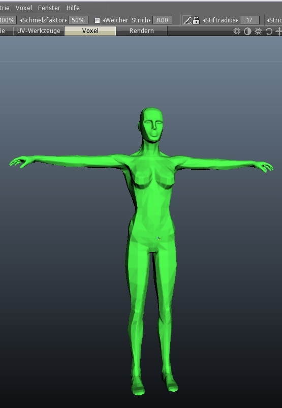

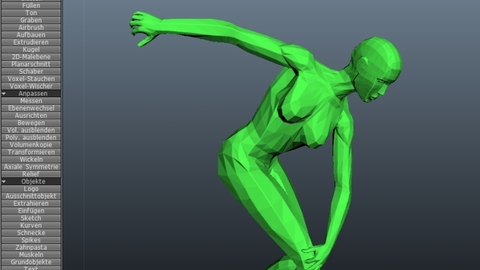

    Die Figur kommt auch in 3DC an - nur die Pose ist weg!
    Völlig egal, welche ich nehme, es kommt immer nur die Standardpose in 3DC an. In Vue übrigens auch, wie ich grade mal versuchsweise probiert habe.
    Woran liegt es also, daß beim .obj - Export aus Poser heraus sämtliche Posen im Nirwana verschwinden? Mache ich da irgendwas falsch?

  • Hab ich schon versucht: Einlesen in Poser läßt sich die Figur zwar, aber die Pose ist genauso weg.

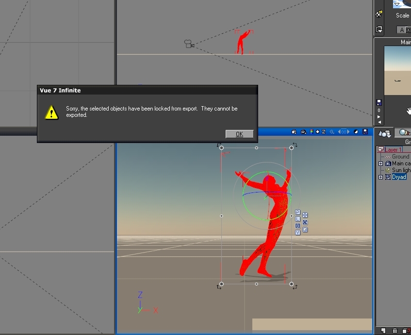

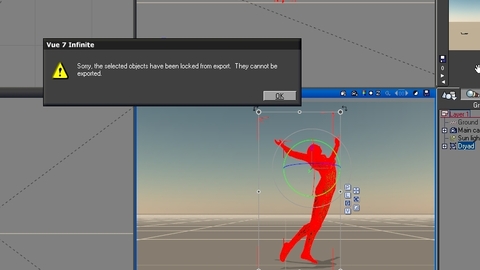

    Es geht nicht! Die Pose kommt zwar richtig an, dafür läßt sich die Figur nicht als .obj exportieren. Möglicherweise muß ich das importierte .obj auch erst als .vob in die Vue-Bibliothek abspeichern damit ichs dann als .obj wieder exportieren kann :wand . ICH KRIEG NOCH DIE KRISE!!!

  • Nächster Stand der Dinge: Das geht auch nicht, selbe Fehlermeldung. ICH BIN SAUER!!!

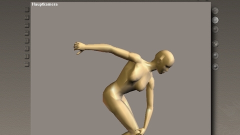

  • Contra, vielen Dank für das Angebot, es ist aber nicht nötig. Ich habs nämlich hingekriegt: Export aus Poser als .3ds, dann Import nach Vue, Pose kommt an (oh Wunder!!). Jetzt Export aus Vue heraus als .obj - erstaunlicherweise klappt das in diesem Format problemlos. Dann Import in 3DC als .obj - Alles ok, Pose ist da.

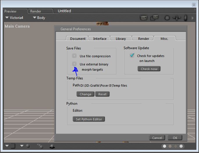

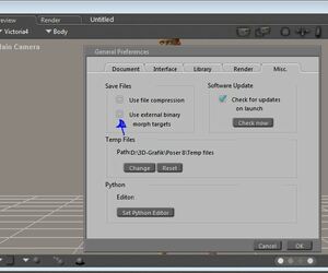

    Probier mal folgendes, das hat bei mir funktioniert:
    Bevor Du aus Poser exportierst, gehe zu "Edit - General Preferences". Auf dem Tab"Misc" deaktivierst Du die Option "Use external binary morph targets". Dann exportiere das ganze als obj, wie gehabt. Beim Import in Cinema konnte ich die posierte Figur auch ohne das InterPoser-Plugin laden, also über den ganz herkömmlichen Import.

  • Klingt super, allerdings schauts leider so aus, daß in Poser5 diese Optionen schlicht und einfach noch nicht vorhanden sind.
    Irgendwann, wenn ich mal wieder etwas Kohle übrig haben sollte, werde ich vielleicht mal auf Poser6 upgraden - aber das kann dauern :D!

  • Also ich frage mich gerade, ob esha nicht recht hat und das eigentlich immer funktionieren sollte, denn ein paar zusätzliche Tests, die ich gestern Nacht noch durchgeführt hatte, scheinen meinen letzten "Tip" zu wiederlegen.
    Aus irgendeinem Grund hat Cinema die Figur bei diesen zusätzlichen Tests die Figur immer mit Pose importiert, völlig unabhängig davon, was ich beim Poser-Export angeklickt hatte. Seltsam... Testprogramme waren bei mir Poser 8, Cinema 4D R9, R11, Vue 8 Infinite. Nachdem ich anfangs genau den gleichen Effekt hatte wie Du, glaube ich eher nicht, dass es an der älteren Poser-Version liegt. In Vue 8 hat der Export als obj übrigens bei mir auch nicht funktioniert, es sagt irgendwas von einem "locked object". Das war also wie bei Dir.

    Und was ich damit machen möchte: Ich hab da so ne verrückte Idee für ein Bild, dafür brauche ich ein paar Steinskulpturen mit annähernd menschlichen Formen. Hier mal ein erster Versuch, gerendert in Vue:
    Bilder
