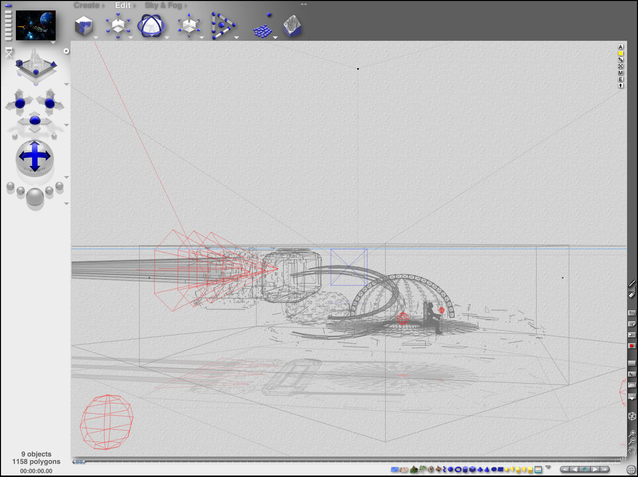

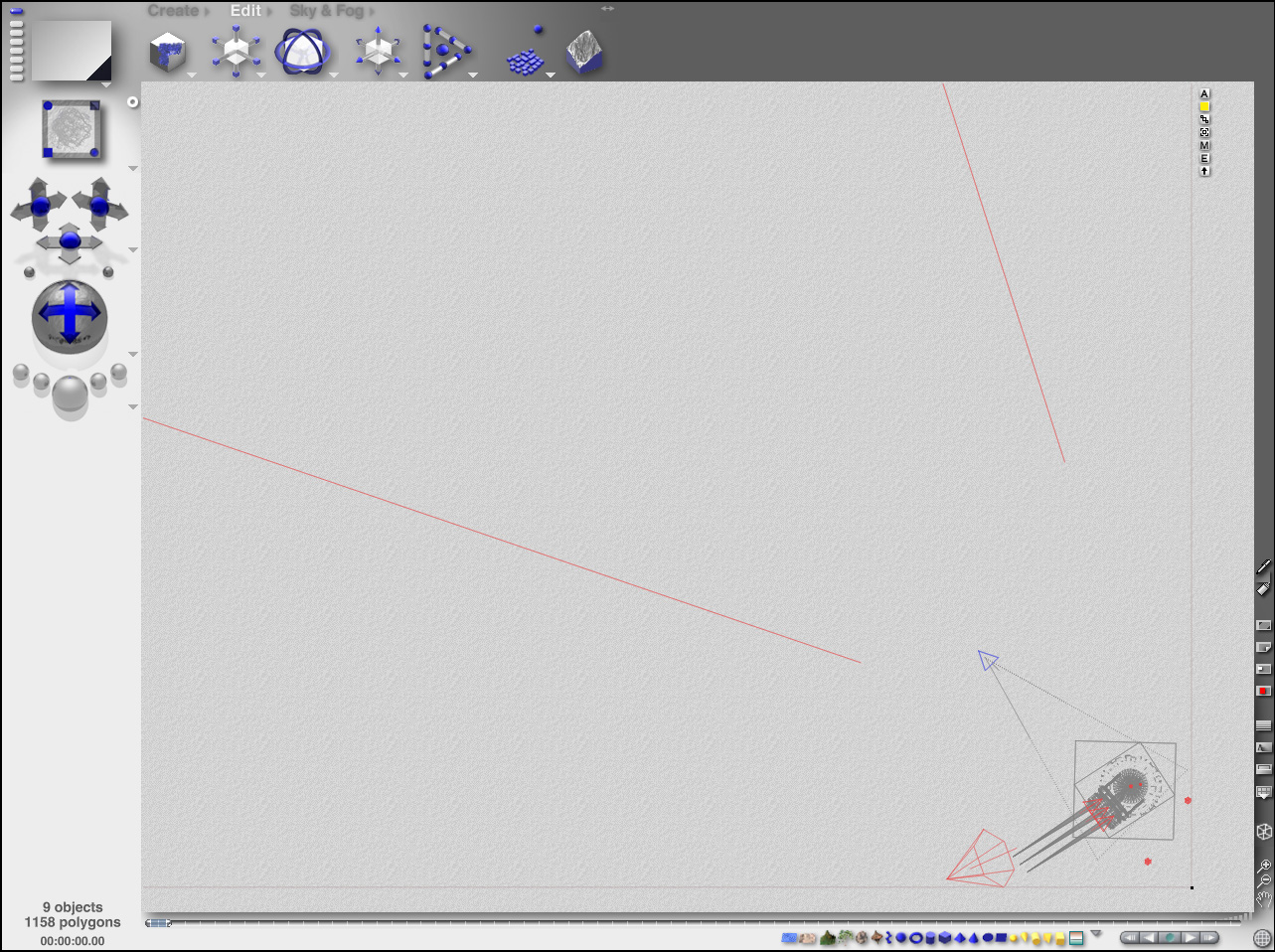

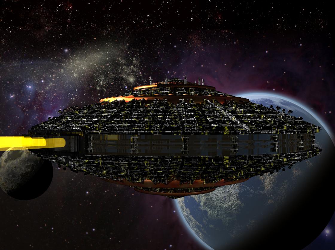

    Die dargestellte Szenen ist in Bryce gerendert, das dazugehörige Lighting möchte hier demonstrieren.
    Zunächst zur Szene: Der Sternenhimmel mit dem Planet ist ein Hintergrundbild (Leonardomann), zuvor in Cinema gerendert. Das Raumschiff davor ist ein Meshobjekt, texturiert. Die Beleuchtung mußte jetzt mit dem Hintergrundbild optisch übereinstimmen. Nun gibt es im Vakuum des Alls eigentlich nur hell und dunkel, da keine Atmosphäre vorhanden ist, das würde das gerenderte Bild aber zu einem Rätselbild für den Betrachter machen.
    Nun zur Beleuchtungseinstellung: Die Sonne ist abgeschaltet, an ihre Stelle ist ein Spotlicht gekommen, in etwa in der Stellung, in der die Sonne auf dem Hintergrundbild stand.
    Das Hintergrundbild selber wird mit einem eckigen Spotlicht, stark vergrößert und mit vollster Helligkeit, angestrahlt.
    Im Vordergrund sind links und rechts zwei Radiallichter mit schwacher Helligkeit angebracht, sie sollen die tiefen Schatten am Raumschiff ein wenig aufhellen, damit der Betrachter das Schiff als Ganzes erkennt.
    In der Glaskanzel des Schiff's befinden sich noch zwei abgeschwächte Radiallichter, das erste um dem Glas deutlicheren Glanz und Transparenz zu geben, das zweite Licht dient nur dazu den Piloten in ein logisches Halbdunkel zu bringen.
    Die drei Antriebsstrahlen des Schiff's werden jeweils mit gefärbten, sichtbaren Soptlights angestrahlt, sie bestehen sonst nur aus einem Feuermaterial.
    Hinter der Kamera steht noch ein sehr stark vergrößerter Spiegel, er soll etwas Umgebung auf die Hülle des Raumers bringen.
    Ich hoffe das ist verständlich und ist gut gelöst, ich bin für Verbesserungsvorschläge natürlich dankbar.

  • lehmannudo: Die Szene ist ja wie ich im Eingangsposting schon schrieb in Bryce gerendert. Bryce hat ja so einige Schmakerl nicht, im Gegensatz zu Cinema.
    Das Hintergrundbil ist in Cinema gerendert, dort waren der Planet und der Mond echte Kugeln.
    Die Antriebsstrahlen sind ein Kompromis, mit volumetrischem Licht erreicht man die Wirkung eine Strahls nicht oder nur sehr ungenügend. Ich habe hier eine Feuertextur auf einem langezogenen Kegel angewandt, das Ganze wird dann noch von hinten mit einem Spotlight angestrahlt.
    In Cinema stehen natürlich ganz andere Möglichkeiten zur Verfügung, das hast Du ja mit Deinen Beiträgen auch schon gezeigt.

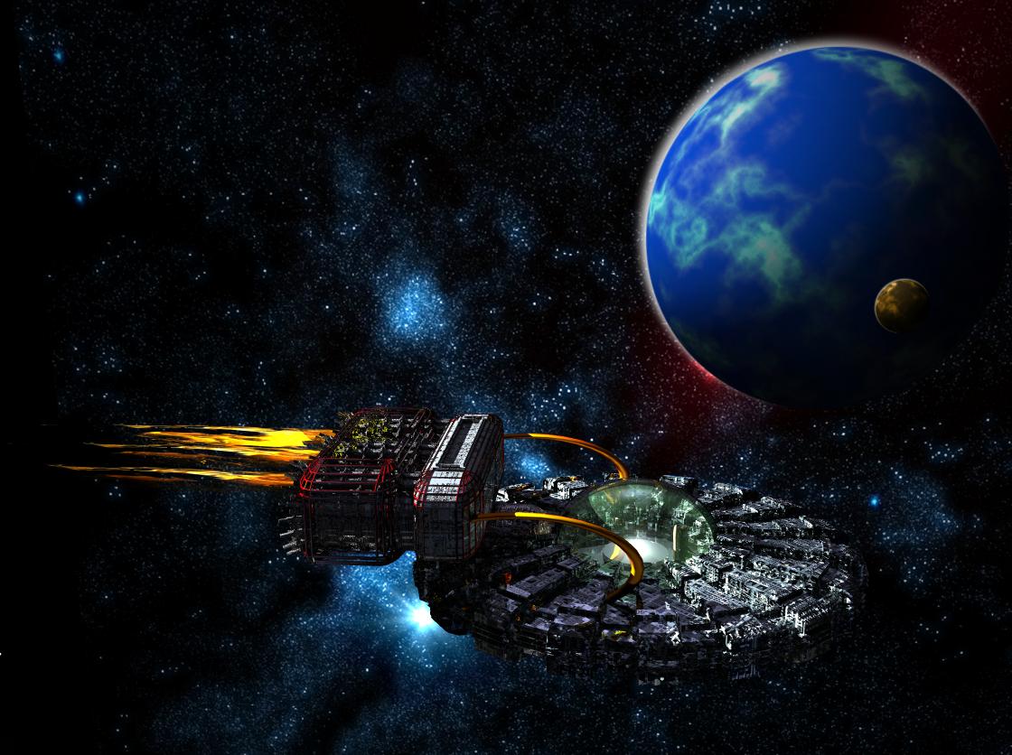

  • Nach ätzend langer Renderzeit, jetzt einmal eine Version (mit anderem Raumer), bei der die Antriebsstrahlen volumetrisch sind, kommt nicht so toll.
    mfG
    Elfmann

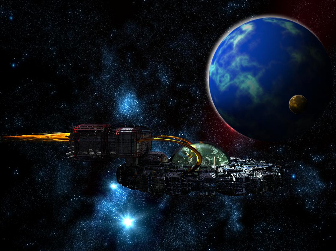

  • Nach jeder Menge Kaffee und Nikotin (allerdings auf dem Balkon während des renderns), habe ich eine halbwegs brauchbare Anordnung hinbekommen.
    Der Antriebsstrahl besteht jetzt aus drei ineinanderstehenden Spotlights die volumetrisch sind. Mal mit mehr mal mit weniger Randschärfe.
    Um die Renderzeit in Grenzen zu halten, diesmal ein Raumer der nur einen Antrieb braucht. :whistling:
