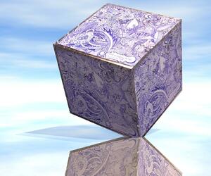

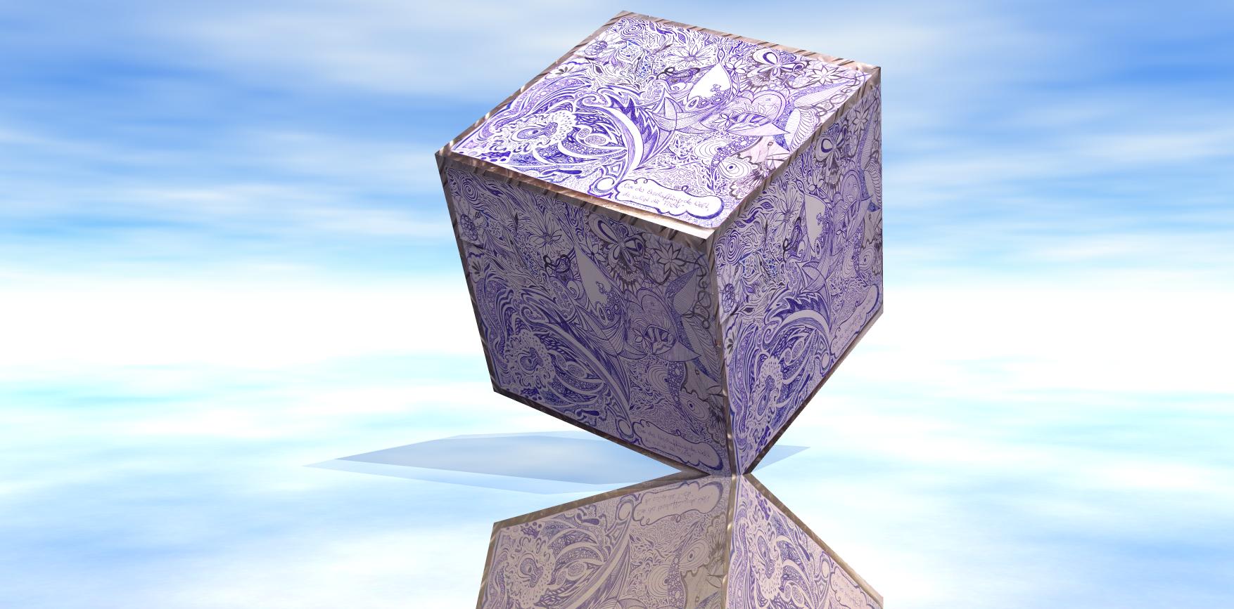

    Ich glaub' mir ist da was gelungen *rotwerd* - wenn auch eher als Nebeneffekt.
    Beim Experimentieren mit Crazy Bump habe ich eine meiner Zeichnungen als Grundlage benutzt.
    Eigentlich sah das Endprodukt in Crazy Bump so aus, als ob meine Zeichnung nun als 3D-Struktur daherkäme - was ich auch erreichen wollte.
    Erst beim Rendern in Bryce stellte sich heraus, daß der seltsame Rand, den das Bild hatte, der kleine sichtbare Rest der darunterliegenden Metallplatte war - und ausgerechnet aus diesem Kontrast entstand dann der eigentliche 3D-Efffekt.
    Jetzt habe ich dazu gleich noch eine Frage: ich habe einerseits alle Maps einzeln abgespeichert, andererseits hat das Programm einen gesonderten Preset-File erstellt. - Wie kriege ich diesen Preset-File denn jetzt in Bryce rein ??
    Den Preset-Ordner habe ich schon gefunden, aber wie lade ich den File hoch ?

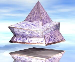

    Zu den Bildern:

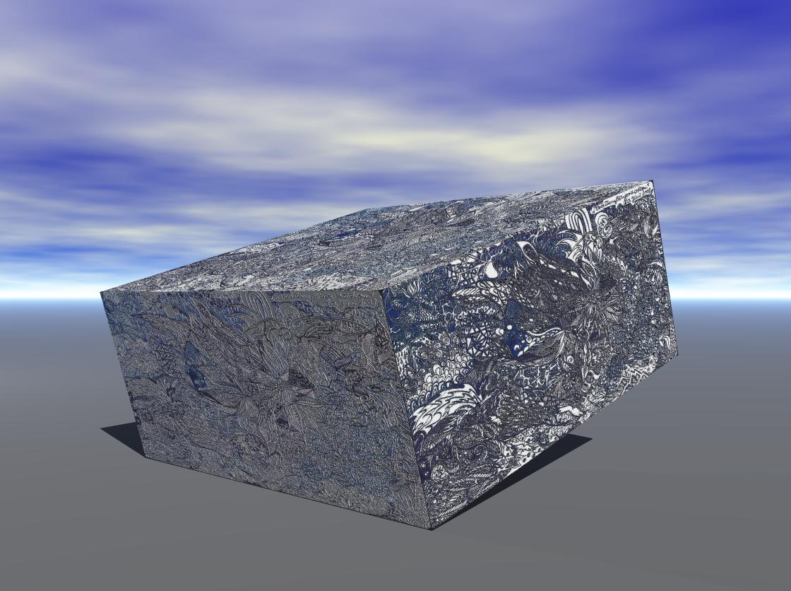

    - CrazyBump-Experiment - der erste Versuch

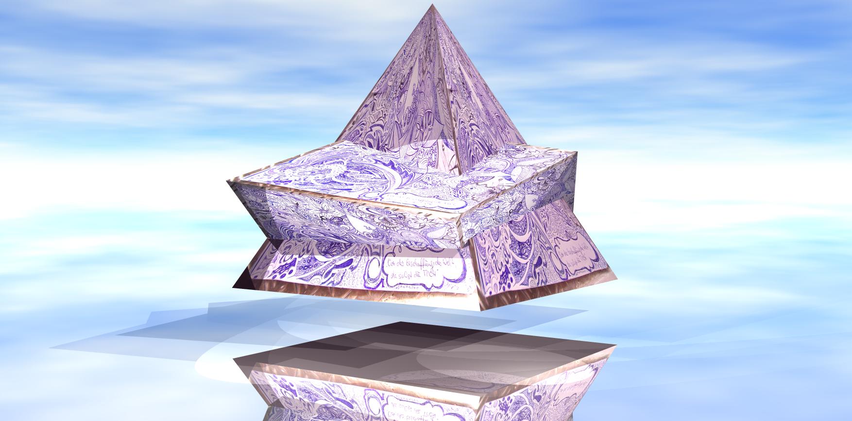

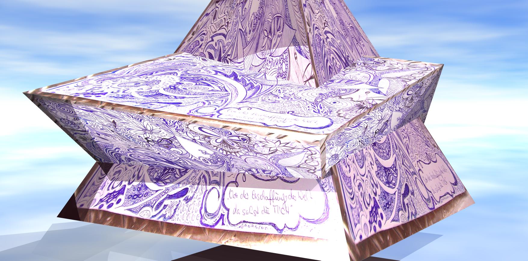

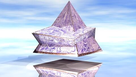

    - CrazyBump-Experiment 2 - ein paar boolsche Spielereien mit 3 zusätzlichen Spotlights, weil ich alles sehen wollte.

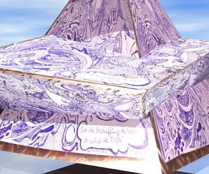

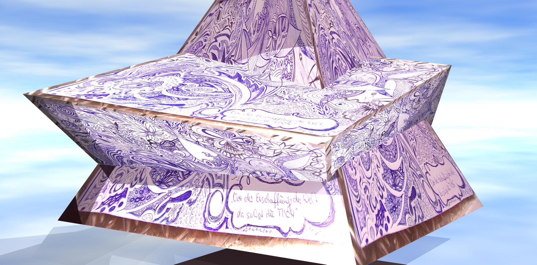

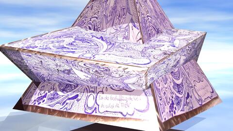

    - Boolean-Detail - an die Skulptur rangezoomt ;)
    Habe ich damit jetzt eine richtige Textur geschaffen *hoffhoffhoff*
