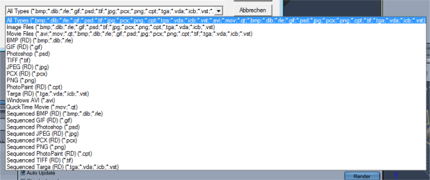

    mit jedem Grafikprogramm das als ...... (siehe Anhang) exportieren kann :)

  • lichtfaenger:
    Du brauchst eine .cbr ja nur, wenn Du ein eigenes, wieder verwendbares Material Deiner Materialbibliothek hinzu fügen möchtest ( .cbr ist das Carrara - interne Format der Materialien). Nach dem Definieren einer Textur auf einem Objekt kannst Du selbige in jedem Falle als Material ( .cbr ) Deiner Bibliothek hinzu fügen. Ausserdem speicherst Du ja die gemappte Textur eh zusammen mit Deinem Objekt ab ("save all internally") - würd ich zumindest empfehlen, dann ist es nämlich egal, wo die ursprüngliche Textur gebunkert ist und es wird nicht jedes Mal beim Laden des Objektes in eine Szene nach dem Texturpfad gefragt. (Was auch den Austausch von Objekten mit anderen Usern erleichtert).
    Wie Du im screenshot sehen kannst, ist das zu importierende Bildformat dabei fast egal...
    Die Grösse in Carrara richtet sich nach der dpi-Auflösung des Bildmaterials und der Art des Mappings und ob dabei zusätzliche Kanäle wie bump, alpha, spec etc. definiert wurden... ist von Fall zu Fall halt verschieden.
