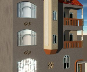

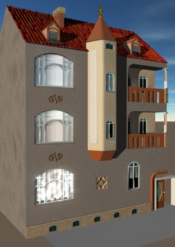

    Anbei sieht man ein Haus, dass ich gerade heute gebaut habe.
    t-techniker
