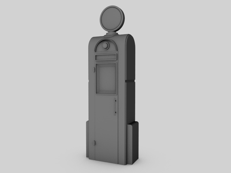

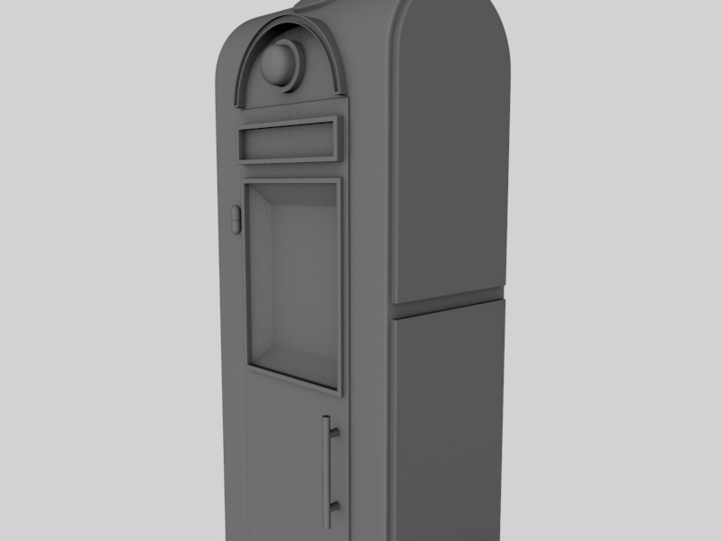

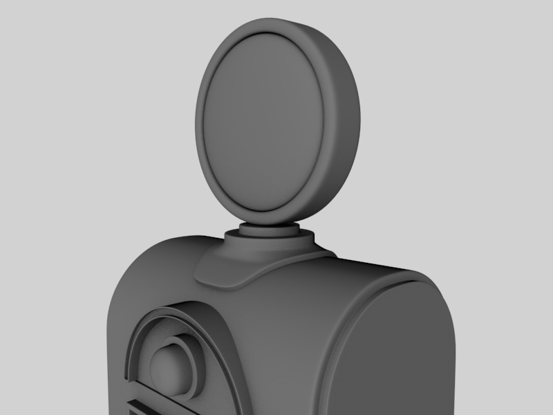

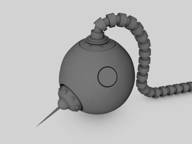

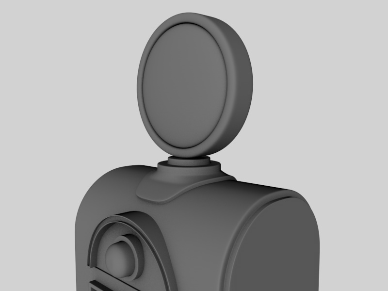

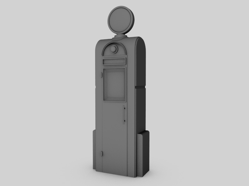

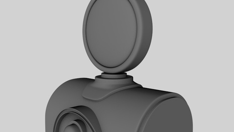

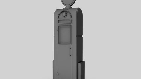

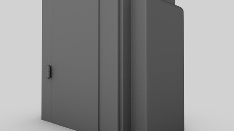

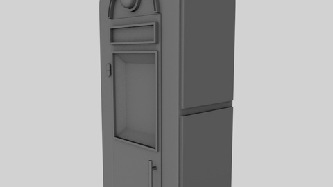

    Damit ich auch mal wieder was beitrage hier mal ein paar WIPs von mir.
    Alles mit Cinema zur zeit erstellt und mittels Subdevision Surface Modelling.
    Ich verzichte komplett auf nGons und Tris - nur beim Griff an der Zapfsäule brauchte 8 Tris oder so, da der griff komplett aus einem Teil besteht und nicht ineinander gesteck wurde.
    Das erste Objekt, die Kugel, soll irgendwann eine SciFi Szene werden ... mal schauen.
    Die Zapfsäule wird eine komplette Szene aus den 60/70zigern werden.
    Dies ist nur ein Objekt und ich überlege, ob es dann am Ende, wenn die Szene steht nicht ein Training dazu geben wird.
    Egal was werden wird, ich hoffe, die Objekte gefallen euch trotzdem.

  • Ziemlich coole Modelle, schön modelliert! Gefällt mir alles sehr gut. Die Details der Zapfsäule sind prima geworden, sieht genauso aus wie das Original von Shell. :)

  • Hi.
    Vielen Dank für eure Kommentare. Es freut mich, das sie euch gefallen.
    Ja, die Modelle sollen alle noch textuiert werden und auch eine komplette Szene rundum erhalten.
    @contra
    Ja, gut gesehen ... es ist eine alte Shell-Zapfsäule die ich mir ausgesucht habe. Es gibt da wohl noch andere Versionen und so weiter davon, aber eine Shell ist mein Favorit! ;)
