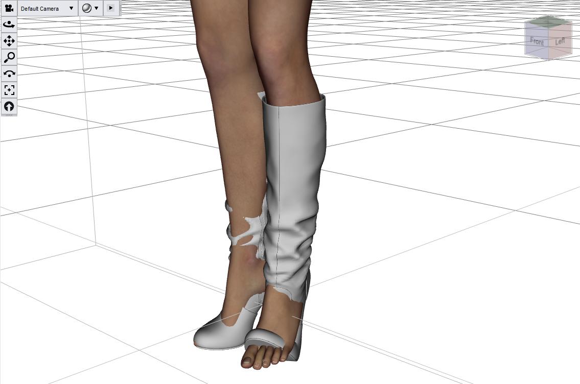

    Folgendes: habe für die V4 Boots geholt welche ganz gut aussehen und vielfältig sind. Wenn ich sie dann auswähle kommt das übliche, sie passen noch nicht. Wenn ich nun Fit to V4 ausführe sitzen sie zwar richtig aber werden an den Zehen komisch verbogen, als ob der Punkt zum festlegen Stückchen nach hinten verschoben wäre.
    Kennt jemand dieses Problem?
    Mfg, der Odin :elk

    ja stimmt, steht bei -32 das kam von der Fussposition, welche eigentlich für die Stiefel entwickelt ist, also die aus dem Pose Ordner. Aber wenn ich sie aus 0 Setze bleibt die Spitze vom Stiefel trotzdem an dem Punkt dahinter hängen. Auch wenn ich erst die Pose lade und dann die Stiefel. Sobald ich Fit to auswähle werden die Spitzen an dem falschen Punkt befestigt.
    Mfg, der Odin :elk

    Wähle die Stiefel aus, dann geh zur Parameter-Palette, auf den kleinen Pfeil seitlich oben. Aus dem Menü wählst du entweder Zero Figure oder Restore Figure - eins von beiden müsste den Fehler beheben.
    Außerdem sollte bei den Stiefeln eine Fußpose dabei gewesen sein, die die Füße den Stiefeln anpasst.
    Wenn das alles nicht hilft, hat's da einen gröberen Fehler, da müsstest du dann fast den Ersteller kontaktieren. (Oder zuerst die Readme lesen, vielleicht steht da ein Tipp ;) )

  • Wähle die Stiefel aus, dann geh zur Parameter-Palette, auf den kleinen Pfeil seitlich oben. Aus dem Menü wählst du entweder Zero Figure oder Restore Figure - eins von beiden müsste den Fehler beheben.
    Das war zumindest jetzt bei mir DIE Lösung von oben genannten Problemchen mit diversen Schuhen, besten Dank ! :)

  • Ja, die Stiefel sind auch noch manipulierbar aber sie haben trotzdem den Punkt an den Füssen übernommen und die Zehen lassen sich nicht so weit nach unten biegen, das die Stiefel normal aussehen... komplizierte Sache sowas :)

    Ich glaube, du hast einfach die falschen Boots erwischt. Der Installer legt zwei Ordner an, einer hat den Zusatz "for DS" im Namen. Die Boots aus diesem Ordner funktionieren einwandfrei. Die aus dem anderen Ordner produzieren den von dir beschriebenen Fehler in DS.
    Also ist die Lösung doch ganz einfach :)
