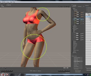

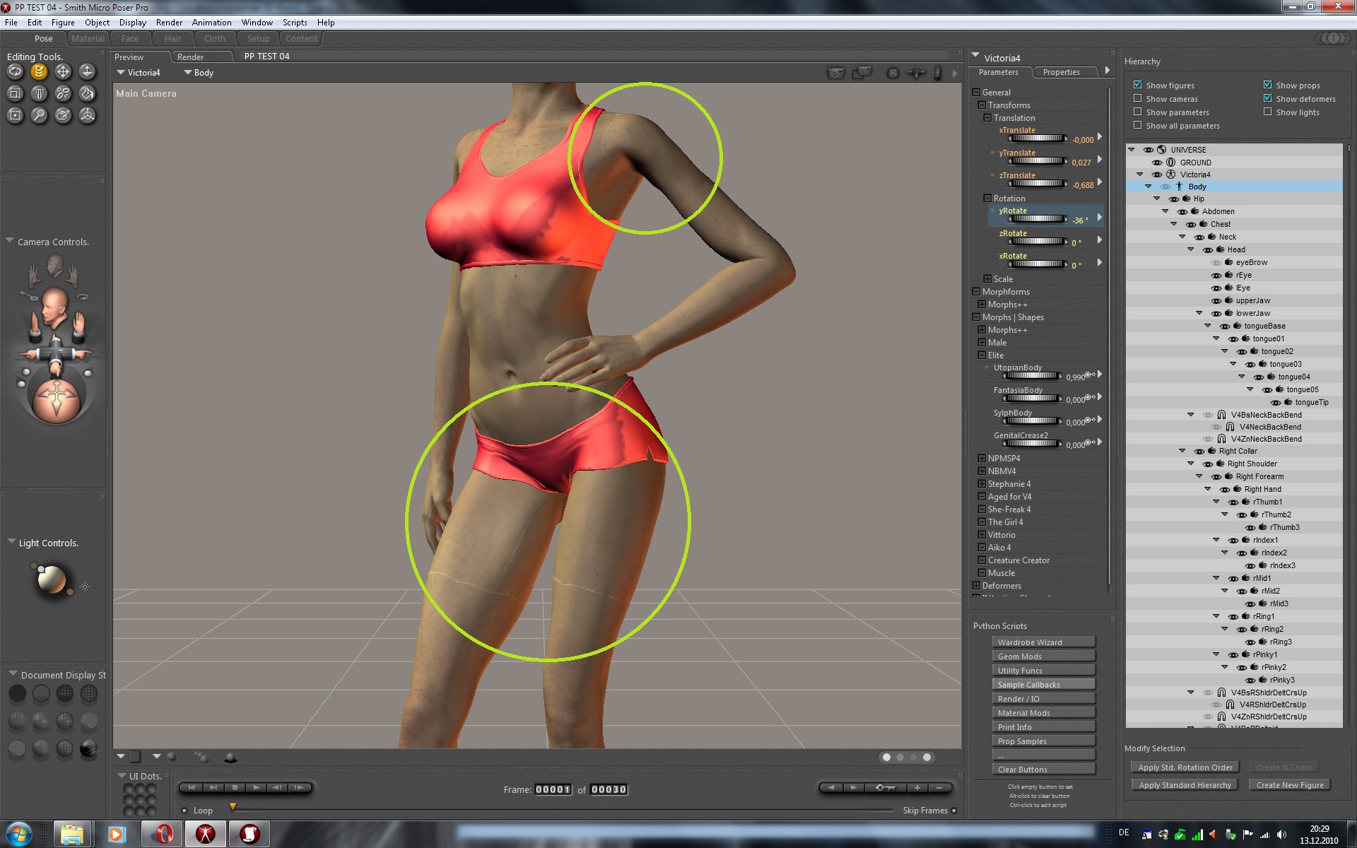

    1. Beim Auftragen von Hauttexturen, auf z.B. V4, entstehen da, wo die Textur gestückelt ist immer wieder weiße Säume, die auch beim Rendern nicht verschwinden. Lustigerweise aber anscheinend nicht bei allen characters. 8|
    Sieht dann so aus
    Liegt´s an irgendwelchen Einstellungen, in D|S gab´s sowas nie...

    Zu 1) das liegt wahrscheinlich an der Texturinterpolation. Schalte die mal aus. Manche Texture Artists haben nicht daran gedacht, dass spätere Poser Versionen auch einmal die Nachbarpixel (bei der Textufilterung) mit einbeziehen und haben diese Pixel beim uv-Mapping weiss gelassen.
  • Die Texturfilterung wird wohl seit Poser 7 individuell für jede Image Map in jedem Material gesetzt. Um das manuell abzuschalten, müsste man also ziemlich viel rumklicken.
    In den beiden englischen Forenthreads unten sind ein paar Python Skripts verlinkt bzw. angesprochen, die diese Einstellung entweder global, oder individuell pro Figure oder Prop abstellen können
    http://www.runtimedna.com/foru…g-by-default&p=518103
    http://www.runtimedna.com/foru…ier-versions&p=554360
    Texturfilter haben allgemein die Tendenz, die Details in Texturen etwas zu verwischen. Sind sie dagegen abgeschaltet, sieht man beim nah ranzoomen aber quadratische Pixel, was auch unerwünscht ist.
    Christian
    Außerdem rendert Poser standardmäßig mit niedrigen Qualitätseinstellungen (für eine schnelle Vorschau). Für den Final-Render sollte man den Regler in den Rendersettings - Registerkarte Auto ganz nach rechts ziehen. Dann verschwinden meistens auch die Seams.
    Sollten sie dann immer noch da sein, liegt es wirklich am Texture Filtering, und dazu hast du ja nun schon Tipps erhalten :)

    Hab mir eins der Python Scripts eingebaut und siehe da, die seams sind aus den Rendern verschwunden ( aus der Vorschau werden sie sich wohl nicht entfernen lassen, kann man aber gut verschmerzen, wenn das Endresultat dafür paßt )!
