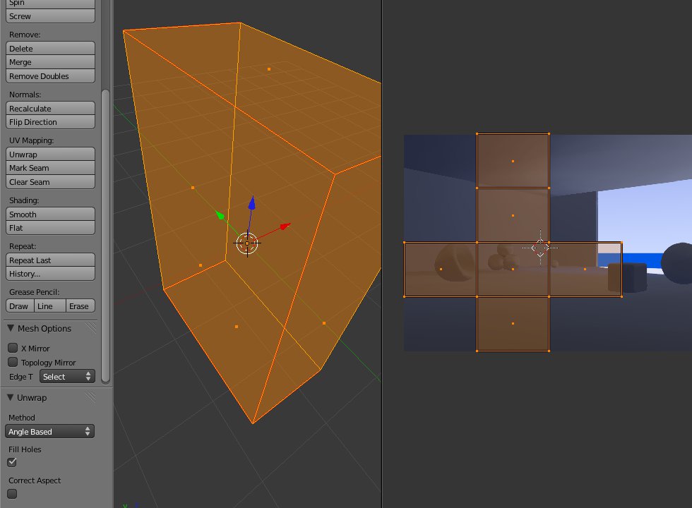

    Ich habe es mit einem einfachen Quader (absichtlich kein Würfel) probiert: Der Aspektratio der Seiten stimmt NIE - egal was ausgewählt wird.
    Wie machen das gestandene Blender User so, das Texturen verzerrungsfrei sind? Wohlgemerkt: Bei einem einfachen Quader.

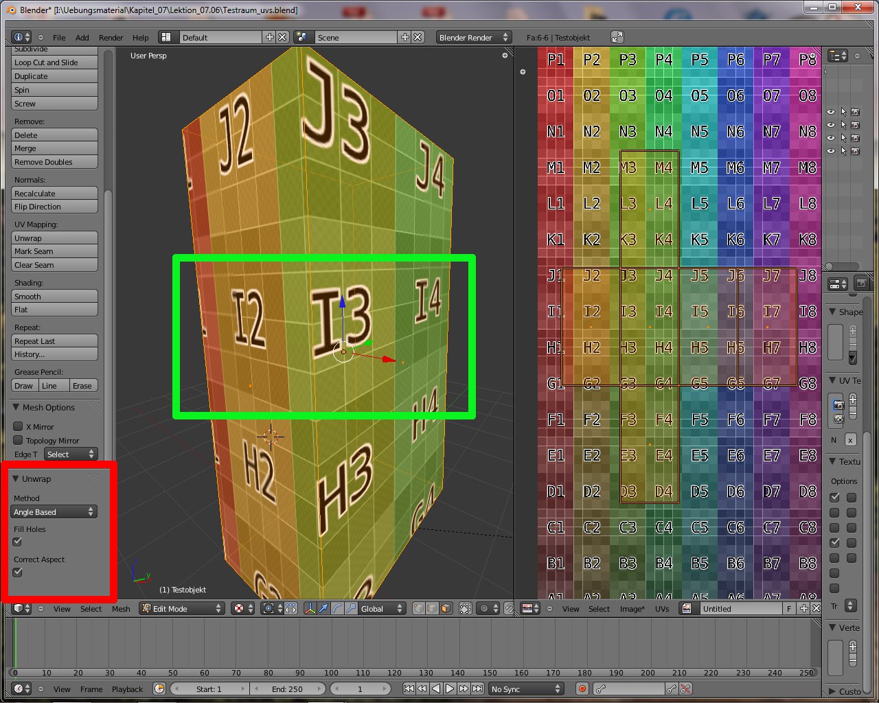

    Egal was ich an Schaltern benutze - der AR stimmt nicht (s. Bild - genau hinschauen - die Buchstaben und Kästchen sind unterschiedlich groß auf den Seiten)
    Das Problem kann ich auch so beschreiben: Quader mit Kantenlänge 3-2-1 wird nach dem Entfalten (mit Seams) immer in gleich große, oder verschieden große nur eben unpassend zueinander - Flächen aufgeteilt.

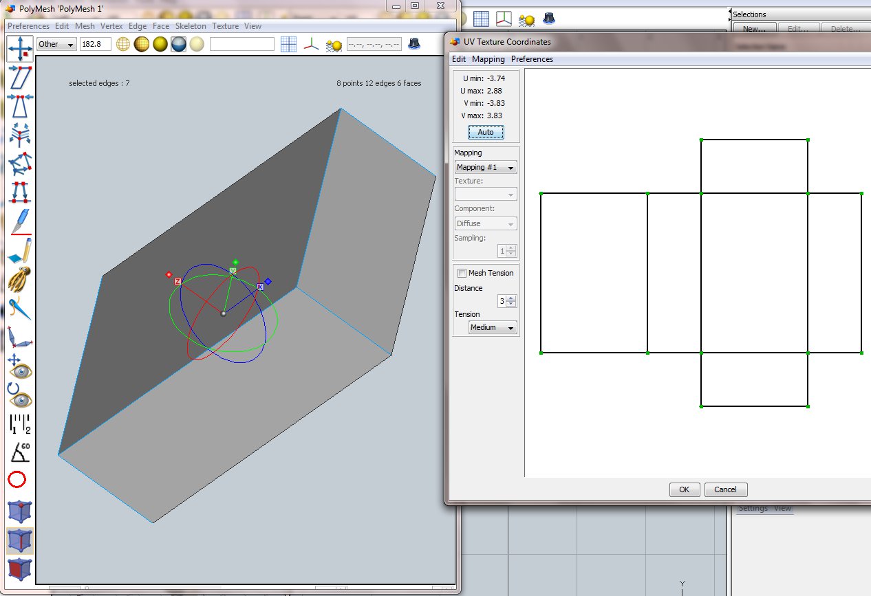

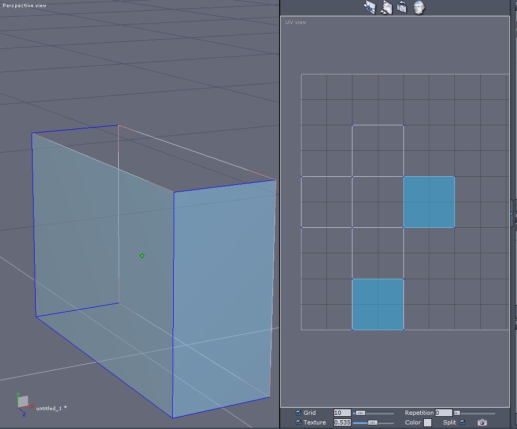

    Als Beispiel mal der (Ex) Würfel aus beiden Programmen in 3-2-1 Manier. AoI macht es (gewohnt) gut - Blender "sucks".

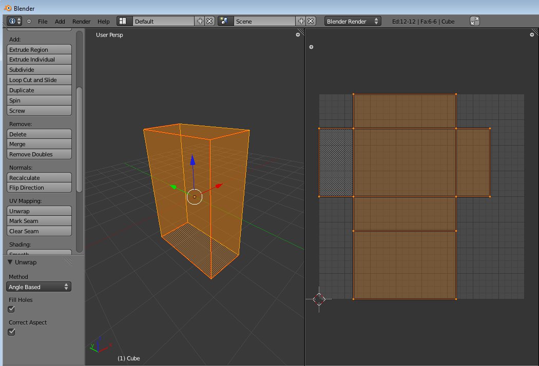

    "Apply scale to object" - das war es wohl - muss aber noch rumprobieren.
