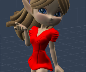

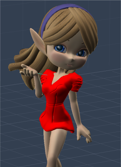

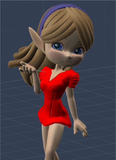

    Das von PhilC kenn ich und es funzt super
    Hier habe ich letztens mal spaßenshalber mein 3D Coat Kleidchen conforming mit gemacht :D
