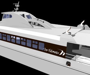

  • Mal eine Frage, kann man in Carrara überlappende Shading Domains haben, das Problem: ich hab eine Shading Domain, die sozusagen die Grundfarbe darstellt an einer Stelle die diese Grundfarbe hat, soll aber noch ein Schrfitzug drüber, folglich müßten jetzt eigentlich die entsprechenden Polygone zwei Shading domains haben zum einen die Farbe und zu anderen die Schrift. Mit einem aufgemalten Rectangle Layer möchte ich eigentlich nicht arbeiten, ist mir zu ungenau...
    Ja das ist manchmal ne echte Viecherei. Eine andere Möglichkeit wäre veilleicht:
    Wenn die Fläche relativ eben ist, die Schrift mit dem Font-Tool erstellen, ganz flach skalieren und an die Stelle setzen. Nur so ne Idee!
  • Font-Tool ...? da steh ich grad auf'm Schlauch, aber das würde auch nix nützen, da der Schriftzug ein Logo ist und nicht mit normalen Zeichensätzen darstellbar ist, es sei denn ich würde das Logo vektorisieren und einen eigenenen Font daraus erstellen aber diese Tortur würd ich mir gerne ersparen.:D
  • Wenn Du diesen Weg nutzen willst, brauchst Du nicht das Font Tool - das geht auch mit "Insert spline". Damit importierst Du eine Vektorgrafik, wie z.B. Dein Logo, im .ai-Format (vorausgesetzt, Du hast eine Grafiksoftware, die das .ai Format schreiben kann). Dieses kannst Du dann ebenfalls flach drücken und an die gewünschte Stelle schieben.
    Der eleganteste Weg ist natürlich, das Logo direkt in die Textur einzubauen, mit der die arbeitet...

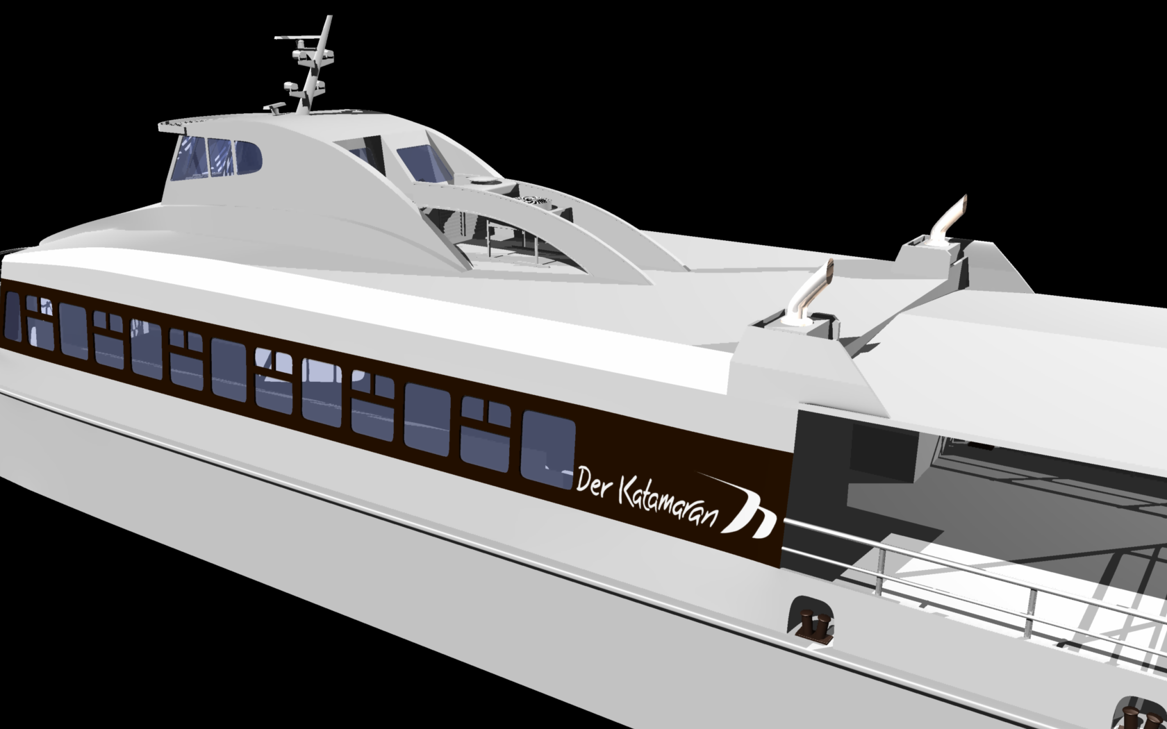

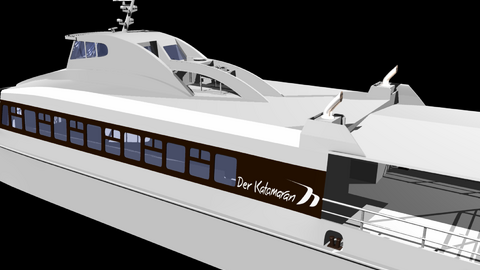

  • Jou ich danke euch allen mal, dann werde ich jetzt mal rumbasteln und sehen wie's am besten Klappt es handelt sich da um meinen Katamaran...

  • Eigentlich hätte ich es wissen müßen, aber ich hatte mit der Selektion für die UV-Map irgendwie Mist gemacht weil ich Mirror Modeling angeschaltet hatte deswegen hat es erst nicht so funktioniert wie ich wollte, aber jetzt hab ich es hingekriegt...
