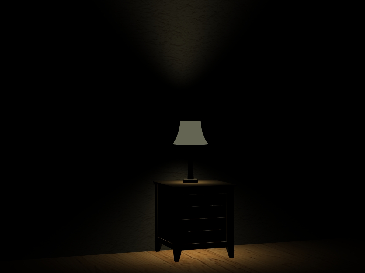

  • Schön guten abend.
    Diesmal geht es um das Licht was durch Objekte scheint. Egal ob ich ein Free oder ein gekauftes Objekt nutze das Licht scheint nach dem Rendern immer durch die Objekte.
    Auf der anderen seite soll aber das Licht durch den Lampenschirm leuchten.
    Was kann/muss ich tun?
    Hoffe auf eine schnelle Antwort :)
    Hier noch das Bild.
    gruß
    Fumasu
  • Raytracing ist aus. Das Licht wirft auch kein Schatten. Es soll nur den bereich aufhellen.
    Kann man das nicht irgendwie verhindern das es durch den Nachtschrank geht?
    Deine Anleitung kenne ich schon. Sollten aber der Lampenschirme nicht auch ohne bearbeitung leuchten?
    Weiß vielleicht auch jemand wo ich in Poser 8 (Deutsch) die Schatten-Map größe einstelle?
    gruß
    Fumasu
    Ich nehme mal an, du hast da drin ein Punktlicht? Das funktioniert nur mit Raytracing. Ohne stimmen die Schatten nicht ;)
    Ohne Ambient-Wert im Material kann man in Poser nichts zum Leuchten bringen.
    Die Schatten-Map-Größe findest du in der Parameter-Palette, wenn ein Licht ausgewählt ist. Je größer der Wert, desto schärfer der Schatten. Man kann auch die Intensität des Schattens einstellen, dafür gibt's ein eigenes Rädchen in der Palette.

  • Das aber schade das der Lampenschirm nicht Leuchten kann ohne bearbeitung. Den Lampenschirm kann ich leider nicht anklicken ohne die ganze Lampe makiert zu haben.
    Da muss ich gleich mal was für die Zukunft fragen:Sind denn alle Bilder auf Renderosity auf denen man Lampen sieht bearbeitet?
  • du mußt im Materialraum schauen, ob die Lampe eine eigene Matzone für den Lampenschirm hat, und falls ja, bei dieser die Transparenz erhöhen.
    Da muss ich gleich mal was für die Zukunft fragenind denn alle Bilder auf Renderosity auf denen man Lampen sieht bearbeitet?
    hängt stark von der Qualität des Models ab ;)
  • Sagen wir mal ich möchte mir eine Lampe oder ein Set wo eine Lampe drin ist Kaufen, woher weiß ich das die Qualli gut ist?
    Mein Englich is not so good um bei Rero das große Lesen anzufangen :D
    Jeder Content-Ersteller, der halbwegs bei Trost ist, wird für Lampe und Lampenschirm getrennte Materialien anlegen. Aber natürlich, was weiß man schon, wie die Leute ticken...
    Fehlende Materialzonen kann man aber selber anlegen, z.B. mit dem UVMapper.
  • Ich habe noch mal geguckt und ich kann den Lampenschirm im Materialraum auswählen. So konnte ich auch bei Leuchtwert den Schirm zum Leuchten bringen.
