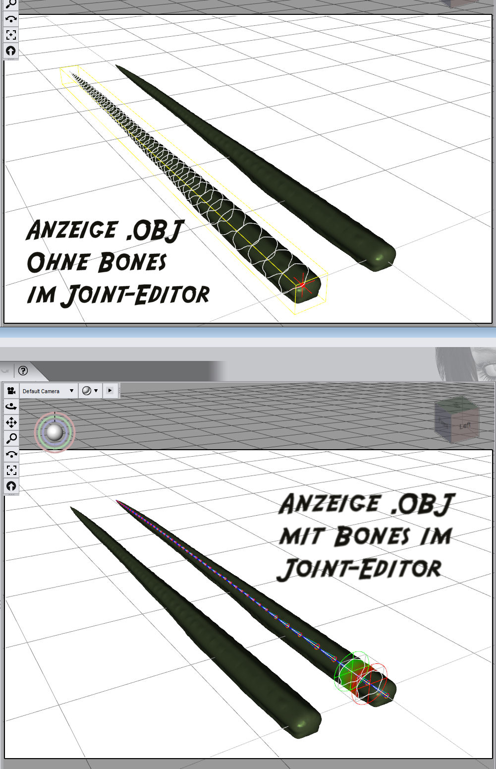

  • So weit wie ich mich bisher im FST vorgekämpft habe:
    Die Gruppen im OBJ sind "unsichtbar" solange kein Skeleton eingefügt wurde, daher erscheint das .obj auch nach dem Import in DAZ-Studio als ein "Block", die Gruppen sind aber da.
    Über View -> Tabs -> Skeleton setup aufrufen.
    In"Geometry" dann mit der rechten Maustaste "Add Geometry" auswählen und das .obj auswählen. Das erscheint dann in der "Geometry List".
    Dann mit der linken Maustaste die .obj aus der Gemotry-List auf "Geometry 0" im linken Fenster "Relationships" ziehen.
    Unten rechts erscheinen dann die Gruppen in "Group List".
    Jetzt kann man in "Relationships" das Rigging editieren.
    Wenn man danach mit dem kleinen Pfeil ganz rechts oben "Create Figure" wählt, wird die Figur mit Skeleton (für jedes Gruppenteil ein Bone) erzeugt.
    Über "Tools" -> "Joint Editor" kann man sich die Knochen nun anzeigen lassen.
    Wie gesagt, bin auch noch nicht viel weiter, vor allem, was die Editiermöglichkeiten angeht. Habe bei meinem "Tentacurala MK-I" nur mal den Bone am "dicken Ende" als "Parent" zugewiesen, und alle anderen als Child -> Child -> Child -> usw. dann aufsteigend von hinten nach vorne rangehängt.
    Im Anhang mal ein Bild, einmal mein Tentacel ohne Bones, im Joint-Editor zeigt er aber schon die Gruppen mit an.
    Mit Bones darunter, dann werden auch die Knochen mit angezeigt.
