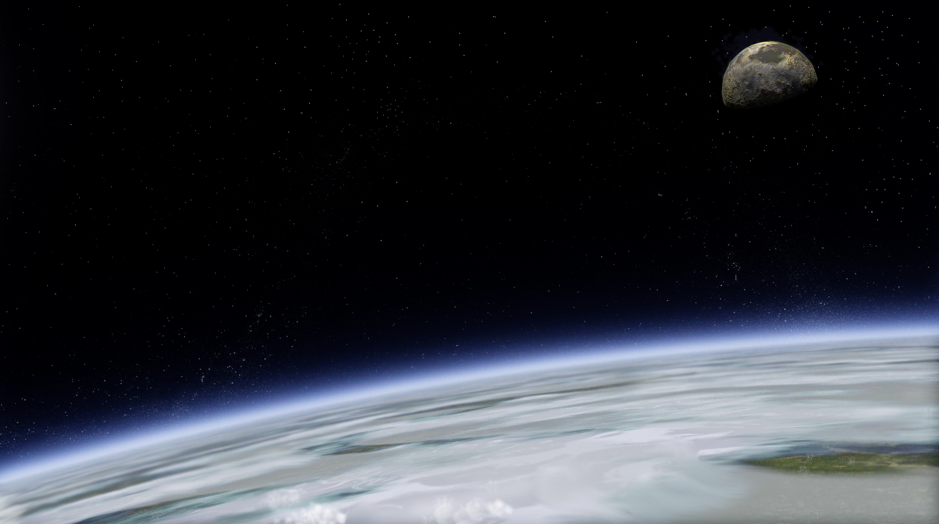

  • Das untenstehende Hintergrundbild ist mit Bryce durch eine Glaskugel gerendert. Daher die Krümmung der Planetenoberfläche. Die Feinarbeit, inclusive Mond und Sterne, sind mit PhotoShop gemacht. Wer das Bild einsetzen möchte kann gerne zugreifen.
    mfG
    Elfmann
  • LeFender: Eigentlich sehr simpel, Du stellst zunächst die Szene so ein, das mit dem Horizont schon der Eindruck einer Planetenoberfläche ensteht. Die Grundebene mit ein Landschaftstextur versehen und eine Wolkenebene (Surface) mit Wolkentextur darüberlegen. Wenn das Licht und alles andere stimmt den Horizont leicht drehen.
    Das geht mit einem der kleineren Knöpfe neben dem Kameranavigator.
    Jetzt eine Kugel erstellen und mit Glasmaterial das einen geringen Brechungsindex hat versehen, geht ganz gut mit dem Material Glas Moderat.
    Und nun die Kugel in Deine Richtung verschieben, solange bis Du meinst in der Kugel zu sein. Durch leichtes verschieben der Kugel die Stelle finden, an der die Wölbung des Horizonts beginnt. Das kleine Vorschaufenster oben links ist dabei recht gut behilflich. Wenn Du mit dem Ergebnis zufrieden bist, das Rendern starten.
    mfG
    Elfmann
