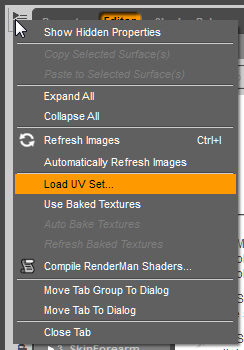

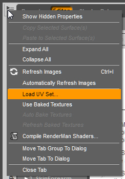

Geh aufs "Surface"-Tab, dann klickst du oben auf den Pfeil fürs Kontext-Menü.
Da gibt's einen Menüpunkt zum UVs laden, siehe Screenshot. -
astrein!! funktioniert
vielen Dank! -
