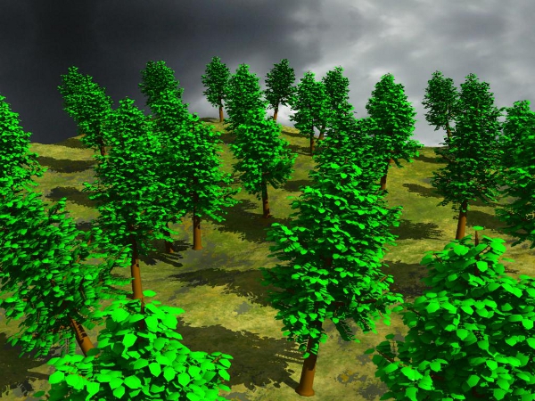

  • hatte endlich mal wieder Lust und Zeit mich mit C. zu befassen. Nachdem ich das Programm auf deutsch umgestellt habe geht einiges leichter.

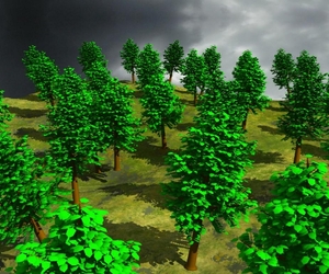

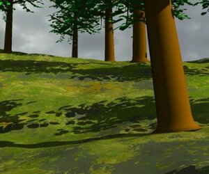

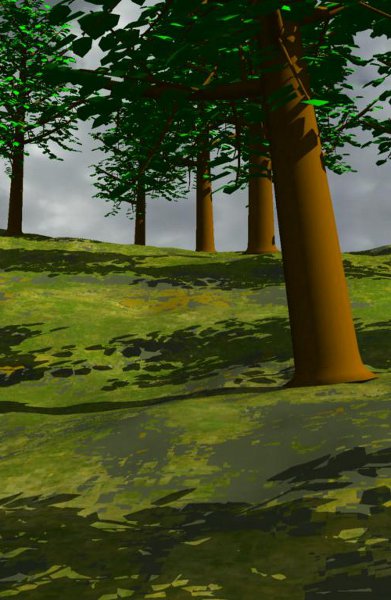

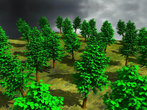

    da wollte ich also ne Wiese machen mit Bäumen drauf und ncoh ein paar Objekte mehr.
    Hab ich auch hingekriegt, die Sache hat aber etliche Makel:

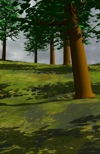

    * die Wiese sieht aus wie ein Pastell-Öl-Gemälde. Es fehlt jegliche Realität. Wie kann ich das optimieren? Höhere Renderqualität half nicht.
    * die Bäume sehen nur aus wie braune Pappstangen. Ich hoffe mal da kann man ne Baumtextur einbinden. Oder? Wenn ja - hoffentlich kann man die zufällig auf die anderen Bäume verteilen - nicht dass jeder Baum gleich aussieht.
    * Die Blätter sind ein Witz. Zumindest wenn man sie näher betrachtet. Mir wurde tatsächlich vor einiger Zeit Carrara als Alternative zu Vue vorgeschlagen. Kann ich damit eigentlich nicht mehr glauben.

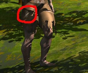

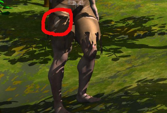

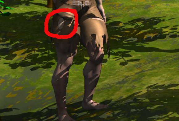

    Dann habe ich versucht M4 auf die Wiese zu stellen, was auch gut geklappt hat, aber die Hose und die Halsekette wollten nicht passen oder sich nicht richtig anpassen. Die Haut schien also an etlichen Stellen durch. Wie ich das in DAZ korrigiere weiß ich, aber in Carrara?
    * Es war nicht möglich einzelne Teile zu markieren. Wenn ich z.B. den "Hip" markiert habe hat C. auch alles andere drunter (Shin, Zehen, ...) mit markiert. Nur den Hip oder Abdomen oder anderes alleine war nicht möglich :( Gibts dafür eine Lösung? Habe sämtliche Tastenkombinationen durchprobiert - von shift bis strg usw. - nix half.
    * Dann habe ich den M4 so ein "Badge" das is ne Art Halskette umgehängt. Leider verschwand die teilweise in der Haut. Moven und Scalieren war nicht möglich weil gesperrt. Warum auch immer. Den richtigen Morph hierfür hat die Halskette leider nicht mit gebracht.
    * Die Hose war für die Beine an manchen Stellen zu klein, weil ich den M4 etwas gemorpht hatte. Der Fehler lies sich nur teilweise korrigieren.
    Gibt es in Carrara sowas wie den MorphFollower in DAZ? oder wie korrigiere ich sowas sonst? Gerade wenn scalieren - warum auch immer - gesperrt ist.
    Unsichtbar machen der Oberschenkel um die es hier ging, ging nicht weil sich die Beine nicht separat markieren ließen ohne dass ich die Knie und die Füße mit markiert hätte - und die sollten ja sichtbar bleiben.

    Wenn Du absolut realistisches Gras haben willst, geht das nur über Modellieren. Mache einen Grashalm, daraus einen Büschel und dann verteile das Zeugs und verändere die Anordnungen udn Größen. Dann brauchst Du eine korrekte Gras-Textur und dann wird es auch was. Allerdings wird die Polygonzahl extrem ansteigen, dies bedeutet, vorne wo es nah an der Kera zu sehen ist Modellieren udn hinten eine perfekte Textur suchen.
    Die Bäume sehen aus, als hättest Du NEON-Blätter drauf gelegt, auch hier musst du eine bessere Textur Dir anschaffen udn drauf mappen.
    Ich weiß nicht ob der Pflanzen generator dies in Carrara unterstützt, das man verschiedene Bäume aus einem erzeugt udn diese dann replizieren kann.
    Wenn nicht, dann erstelle doch diverse Bäume und verteile sie dann auf der Fläche durch replizieren oder als Gruppen etc.

    Die Bäume sind die hauseigenen Carrara Bäume. Sie sind echt nur für den Hintergrund. Es gibt aber bei DAZ richtig geile zu kaufen... dementsprechend wird natürlich die Renderzeit. (geh mal in meine Gallerie unter meinem Profil und schau dir das Bild Sommer an... Da haste richtige Bäume)
    Das Grass. Da kannst du Replicatorgrass (auch bei Daz zu erwerben) nehmen. Oder für den Hintergrund kannst du mit der Haarfunktion arbeiten Dann hast du wurklich einzelne Halme... aber auch hier erhöht sich natürlich die Renderzeit.
    Du dem Problem mit der Kleidung und M4:
    Manche Kleidung passt sich nicht automatisch an, wenn du morph machst, die für die Kleidung nicht vorgesehen sind. Da hilft es nur über die diverven MorphStellrädchen, das ganze per Hand anzupassen ( klappt 95-98%), Rest ist Postwork
    Das ab Hip alles markiert wird, hängt mit der Bonestruktur zusammen. Da alles was unterhalb der Hip ist, natürlich an dieser dran hängt. Aller dings geht es, einzelne Teile unsichtbar zu machen. Wähle den Oberschenkel und dann schau rechts im Reiter "General", da steht "sichtbar". Da einfach das Häkchen rausnehmen. Dann verschwindet er

  • das mit dem unsichtbar hab ich schon gefunden. War nicht das Problem.
    Problem ist dass wenn ich einen Bereich anklicke, alles darunter auch markiert wird.
    Mir kommt aber grad folgende Idee: oberschenkel anklicken und alles was markiert wird unsichtbar machen.
    Dann die Teile drunter anklicken und wieder sichtbar machen. Werd ich heut abend mal ausprobieren.
    Das mit dem Morphs anpassen ging eben nicht. Scalieren, Moven, ... ist alles gesperrt. In DAZ no problem - in Carrara .... puhhh

  • Nee, da wird nur das Teil unsichtbar was du markierst... Geht zumindest bei mir..

  • Also der Baumgneratorist schon super in Carrara , du musst natürlich deine Bäume auch mit richtigen Texturen versehen , denn ein Objekt ist nur so gut wie seine Textur .
    Auch eigenen sie sich sowohl auch für den Vordergrund. Du kennst Howie ? der nutzt schließlich auch den Baumgenerator und seine Landschaftsbilder sind extrem schön finde ich. Ich habe hier irgendwo im forum noch eine Löwenzahnbaum rumzuliegen , finde aber gerade nicht.
  • Auch eigenen sie sich sowohl auch für den Vordergrund
    Sorry, wenn ich mich falsch ausgedrückt habe, der Generator an sich ist schon klasse. Die Basic Texturen sind nur zur den Hintergrund geeignet... so meinte ich das

  • Die mitgelieferten Texturen der Bäume sind eher für den Hintergrund geeignet... Willst du sie nach vorne setzen, musst du halt bessere Texturen nehmen
    HDRI(High Dynamic Range Image): Ist kurz ein spezielles Bild aus dem sich Carrara die Belichtungsparameter ziehen kann. Musst du unter "Background" oder war es doch Backdrop" laden. Schau mal nach. Da steht dann HDRI.
    Und beim Rendern dann Skylight verwenden.. da musst du bissl spielen. PhotonenCount so auf 20000 setzen.
    Aber wie gesagt, die Renderzeiten gehen echt hoch....
    HDRI Fotos gibt es kostenlos im Netz... Wenn du aber richtig gute haben willst, musst du blechen... Bei DAZ gibt es auch welche
    Wo finde ich denn das Replicatorgrass bzw. wie genau heißt das?
    Versuch es mit dem Hair in Carrara. Du kannst das Gras/Hair uv oder geometriebasierend aufbringen. Die Verteilung, Halmlänge, Farbe kannst Du gut beeinflussen.
    Ein paar Halme im Surfacereplicator würden auch funktionieren. Diese Methode bietet nicht so viel Eingriffsmöglichkeiten, wie das Hair.

  • Der Shader ist ein Hair Shader (Halmspitze grün, Wurzelbereich bräunlich)
    Ich hab das Tutorial über das Haar schon mal (oberflächlich) angeschaut. Waren mehrere Teile. Ganz schön aufwändig
    Das täuscht. Das Rasenstück hat 2 min. benötigt.
    Terrain erstellen
    Hair drauf (klp. zuweisen)
    Hair einstellen (Anzahl, Länge und Dicke)
    Hairshader einstellen
    rendern
    fertig
