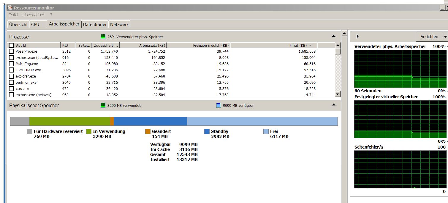

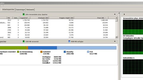

    12 GB K :whistling: ngston DDR3 1333
    .....dürfte wohl bei einem "fully" 64-bit App wie PP 2012/10 ausreichend sein..... ;) :D

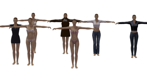

    Also, ich hab jetzt mal 5 Vickys gleichzeitig geladen, mit sämtlichen Morphs. Posen und morphen geht problemlos, dabei hab ich nur 6GB RAM und ich hatte nebenher noch DS und ZBrush offen.

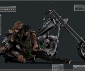

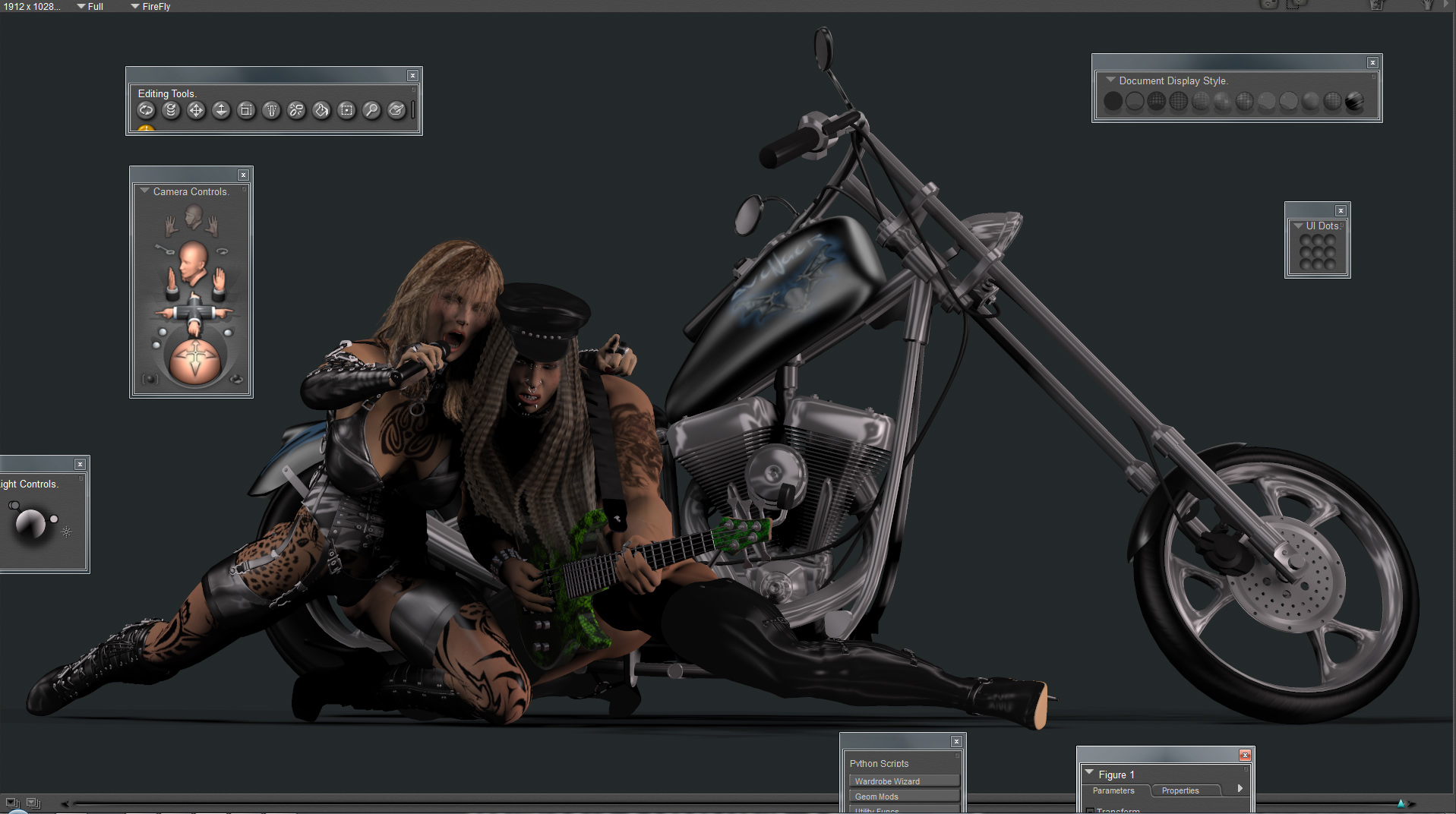

    habe noch mal einen Proberender gemacht jetzt flitzt er wie die Feuerwehr :),
    Was wurde gemacht -- Orginaleinstellung -- Alle Lampen aus !! :)
    dann Eine nur An rendern tut er wie Poser 6 / 7 / 8 /2010
    Ach ja ,- bei meinen andren Versuchen ( vorherige Bilder ) ich habe nie die morphs mitgeladen
    So nun das Bild die Püppies ließen sich etwas besser bewegen. Werde nochmal versuchen eine geringere Bildschirmauflösung einzustellen eventuell ist der Mauscusor zu groß und die Abfrage vom System würfelt den Standort aus.

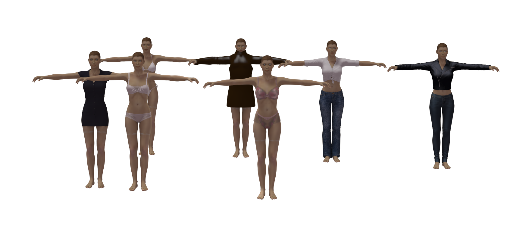

    Mir ist beim Herumexperimentieren aufgefallen, daß sich mehrere blanke Figuren ( die sehr wohl etliche Morphs enthalten ) relativ gut zu bewegen sind. Man kann sogar Texturen auftragen und es läuft noch, bei manchen sogar noch mit Haaren.
    Parented man aber nur ein Nabel-Piercing, nimmt der ganze Zinnober schon seinen Lauf, geschweige denn nen Hemdchen oder Schühchen.....
    Soll heißen, man baut in Poser eine Szene " umgekehrt " auf, als das das Vorgehen in D|S ist?! :nachdenklich:
