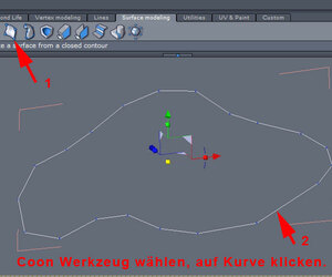

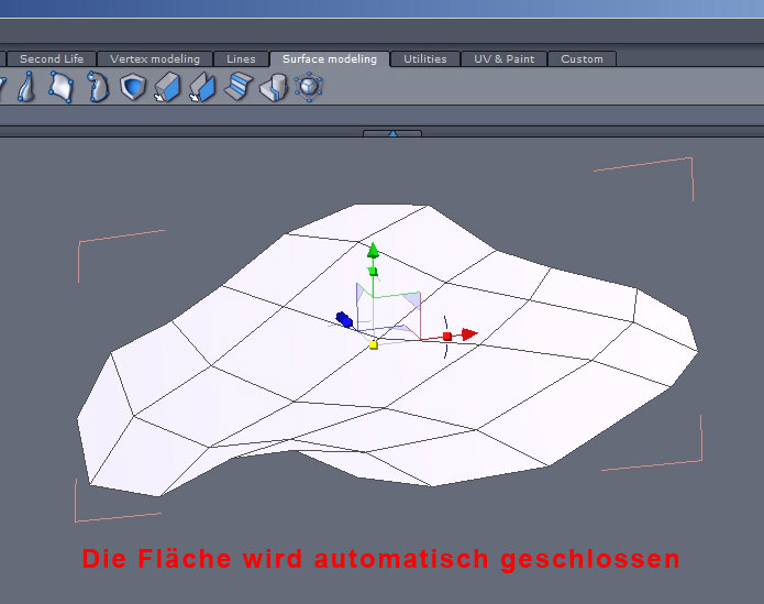

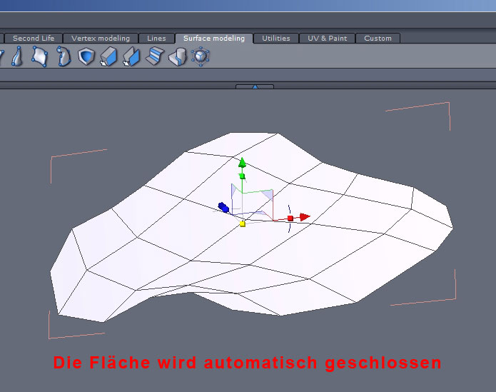

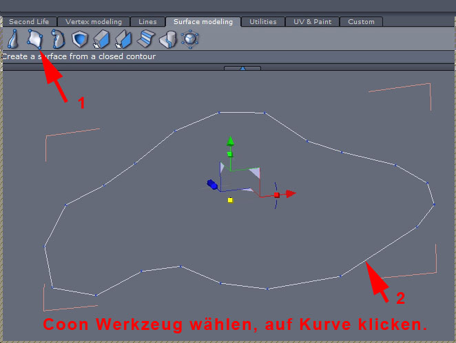

    da habt Ihr Euch wohl missverstanden. Wenn Du nur eine Linie (Teilstrecke) hast, aus der Du eine Fläche ziehen willst, ist frimis Vorschlag korrekt.
    Wenn Du aber aus der Form einer geschlossenen Kurve eine Fläche erstellen willst, ist es noch einfacher, siehe Screenshots...
    Aber Achtung: je nach Form der Fläche bedarf die automatische Tesselation noch manueller Nachbesserung, damit bei späterer Extrusion in die dritte Dimension keine verzerrten Facets resultieren. In meinem Beispiel ist zu sehen, dass z.B. Eckpunkt der benachbarten Facets z.T. mitten in der Strecke statt an einem gemeinsamen Eckpunkt liegen. Dort müssen in jedem Falle die Punkte so miteinander verbunden werden (Punkte anwählen, mit "Connect"-Werkzeug verbinden), dass keine N-Gone übrig bleiben. Tri`s und Quads funktionieren.

    Genau das Coons-Surface-Werkzeug hatte ich nun überhaupt nicht ausprobiert.
    Und dabei war es das richtige!
    Vielen Dank für Deine Hilfe. Und für Deine Skizzen.
