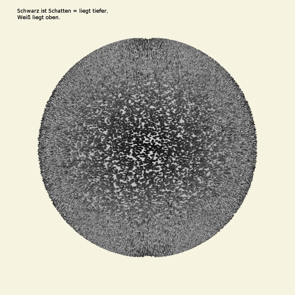

    Bumpmaps und Displacementmaps sind mächtige Tools. Sie geben der Textur Tiefe, wo keine im Mesh ist. Bumpmaps tun so, als würden sie das Mesh verbiegen, um Schatten berechnen zu lassen. Displacementmaps verändern das Mesh tatsächlich.
    Beide benutzen dazu Graustufen- oder Schwarzweiß-Bilder. Wenn du dir im Surface-Tab die beiden Sachen mal anschaust, wirst du neben den normalen Map- und Strength-Einstellungen auch MIN und MAX finden. Die beiden beziehen sich auf die Schwarz- und die Weiß-Werte in dem Bild, das du eingestellt hast. Schwarz wird durch den MIN-Regler betroffen, Weiß durch den MAX. Wenn du nun dort Werte eingibst, sind das sozusagen die cm, die das Weiß hervorragt oder das Schwarz abgesenkt wird. Ich hab unten mal ein paar Bilder angehängt. Du kannst die Werte natürlich auch umgekehrt setzen, dann wird schwarz angehoben und weiß abgesenkt. Das ist, als ob du die Farben invertiert hättest.
    Damit kannst du sehr viel anstellen. Es ist die einzige Möglichkeit in DS, so zu tun, als hätte etwas Fell - auch wenn es dann meistens aussieht, als hätte es die Finger in die Steckdose gesteckt. Du musst allerdings vorsichtig sein - wie bei allen Shader-Einstellungen, die erst im Render berechnet werden, wirst du Displacement und Bump nicht in der Vorschau sehen. Wenn du dann also mit Displacement arbeitest, das ja echte Mesh-Verzerrungen macht, kann es sein, dass es zu Poke-Throughs kommt. Also lieber immer erst mal pre-rendern oder in gefährlichen Fällen Bump-Maps benutzen.
    Legende für die Bilder:
    Ich habe ein Schwarzweiß-Bild erstellt, auf dem viele kleine weiße Punkte auf schwarzem Grund sind. Das benutze ich, wenn ich irgend etwas Fell verpassen will.
    Im ersten Bild ist MIN auf -5 und MAX auf +5 eingestellt.

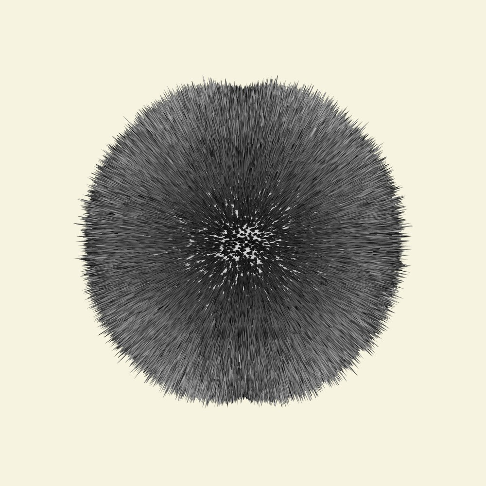

    Im zweiten Bild steht nur MAX auf +5. Das bewahrt mich davor, dass z.B. ein Fellmantel auf einmal Vickys Haut durchlässt, weil MIN ja nicht bewegt wird.

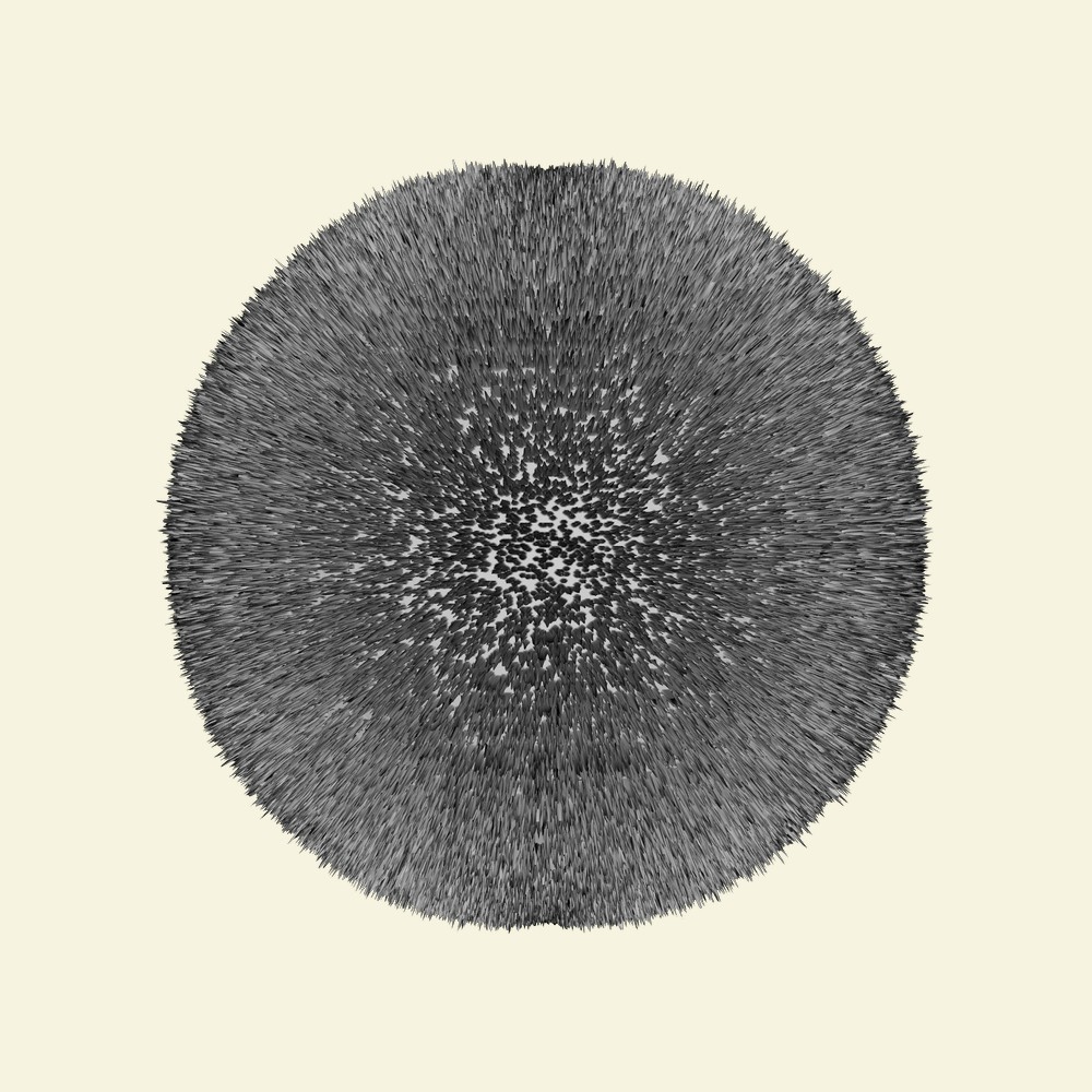

    Im dritten Bild ist es genau umgekehrt. Wenn ich also meiner MilCat einen Pullover angezogen habe (barbarisch, ich weiß) und nicht möchte, dass da Haare durchgucken, lasse ich den MAX Wert in Ruhe und benutze nur den Min-Wert.

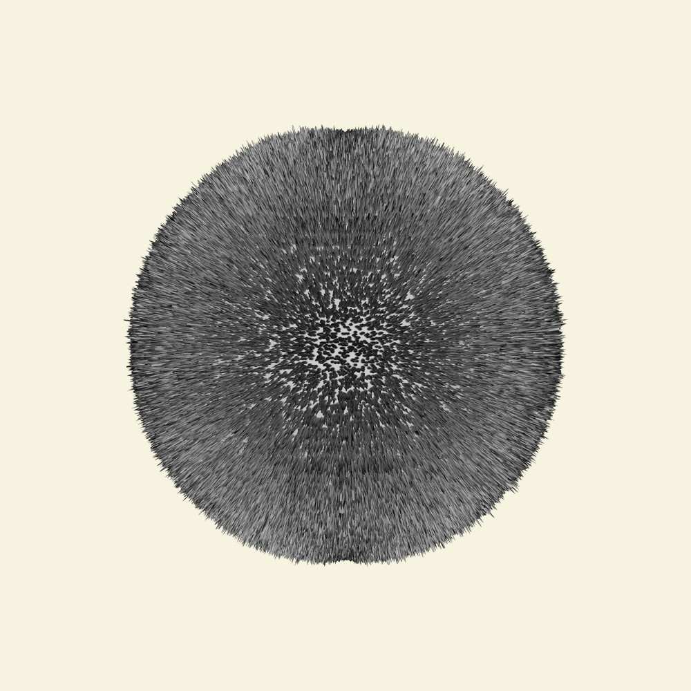

    Und im letzten Bild habe ich beide Werte einmal genau umgekehrt gesetzt, MIN auf +5 und MAX auf -5.
