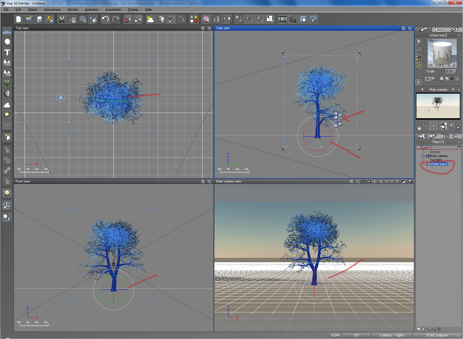

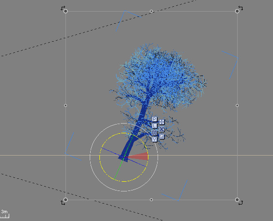

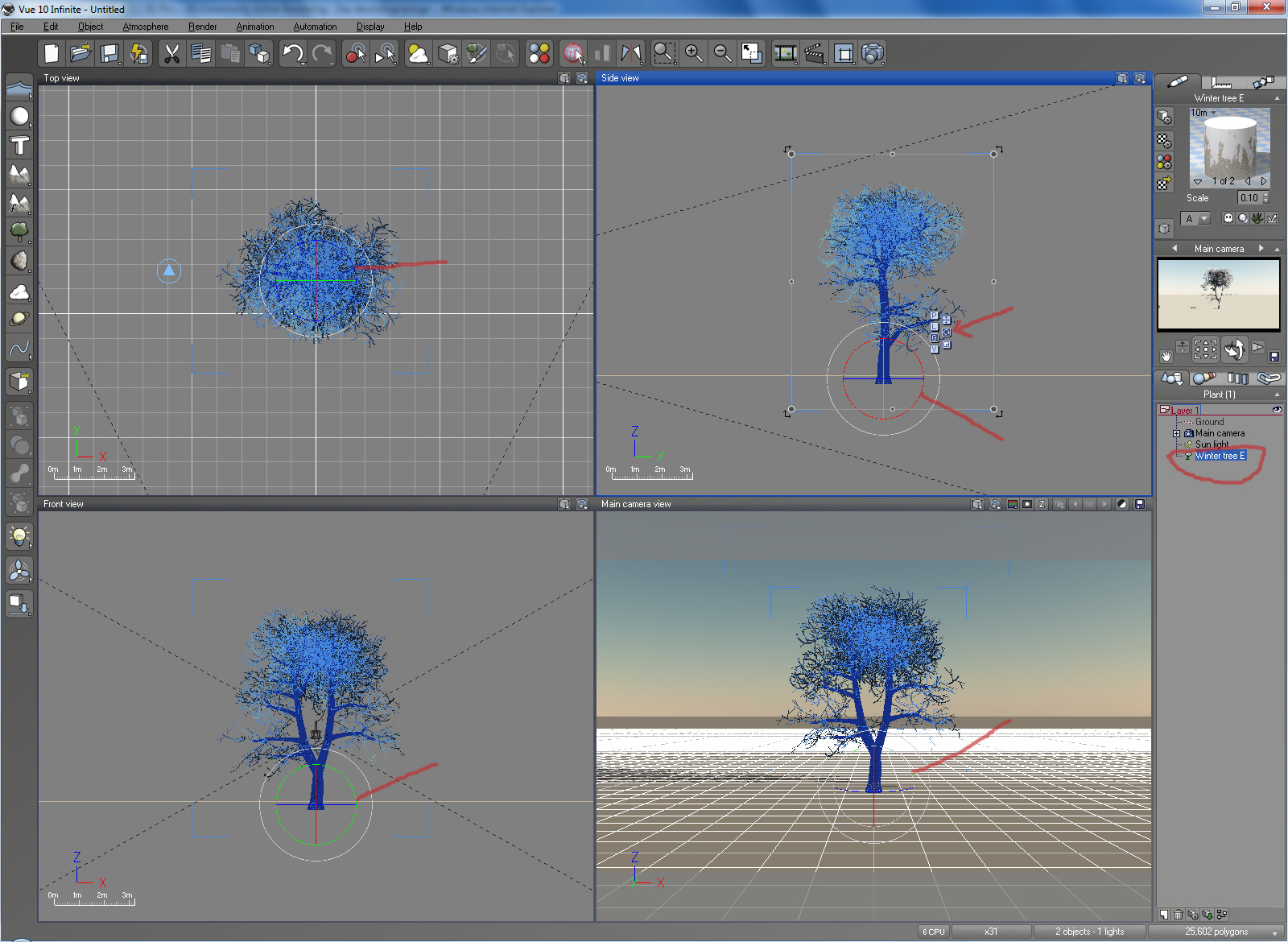

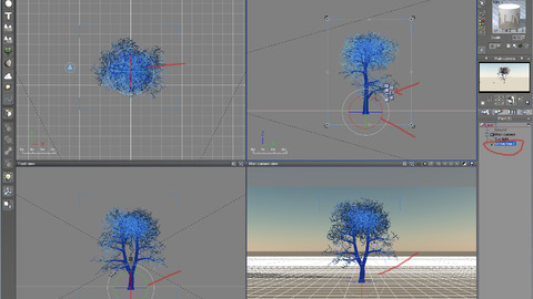

    sodele zu frage A)

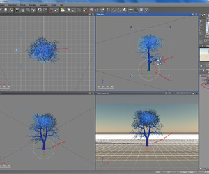

    Zu drehendes Objekt rechts in der Liste anklicken, dann wird es in allen 4 Fenstern markiert, dann da, wo im Screenshot der rote Pfleil hinzeigt, auf Drehen umschalten. Und schon kannst Du je nach Fensteransicht mit den jewils in Achsenfarbe markierten Kreisen einfach mit der Maus drauf und gedrückt halten und ziehen.

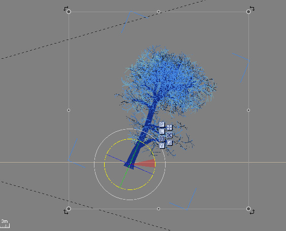

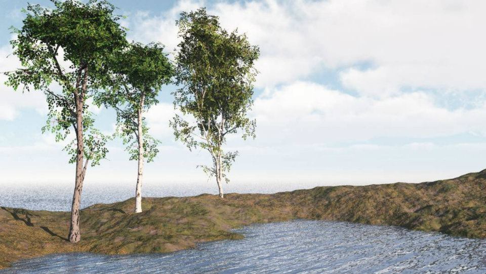

    Das zweite bild zeigt, was passiert, wenn man dreht: Vue zeigt in rot den Winkel an, in Zahlen kann man den links unten im Hauptfenster von Vue ablesen.

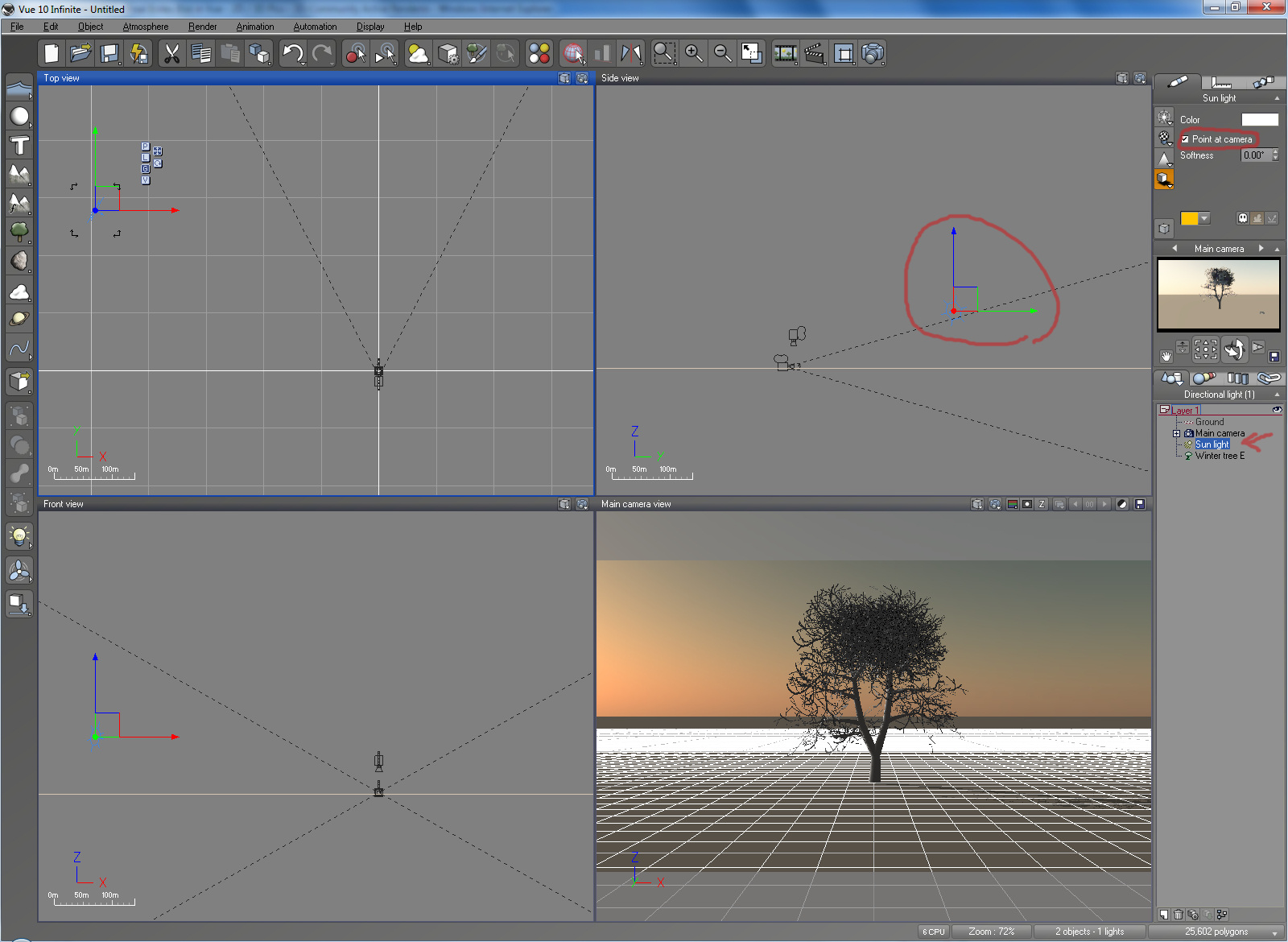

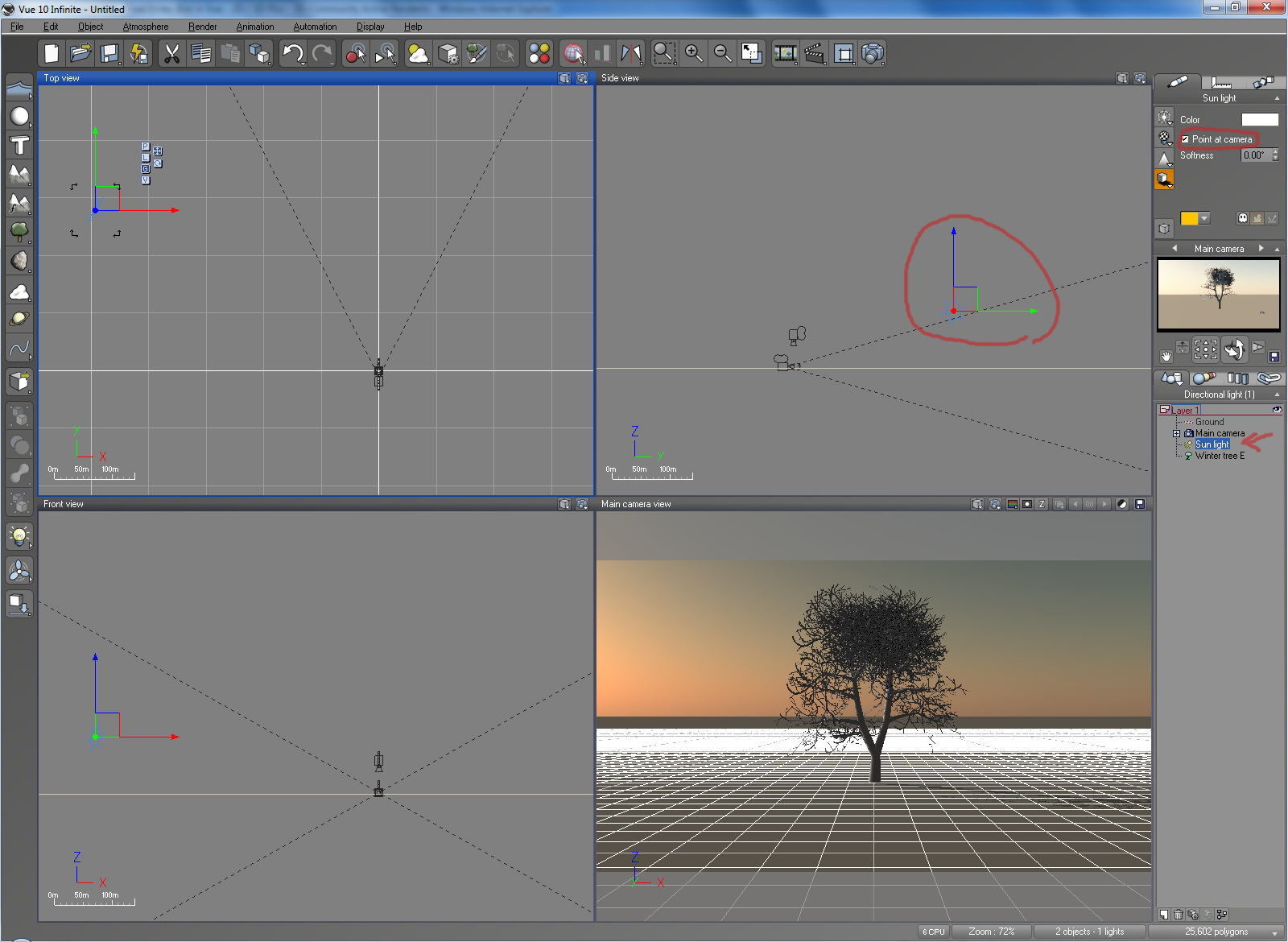

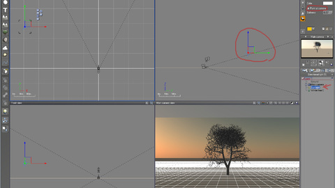

  • Zu Frage b:

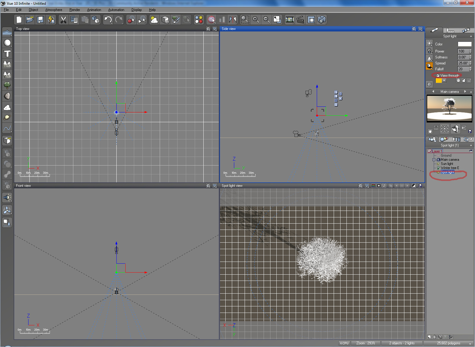

    Die Sonne kann man entweder auf die gleiche Art und Weise wie jedes andere Objekt drehen und wenden, also rechts im Fenster markieren und dann in einem der Ansichtsfenster hoch und runter oder nach vorne und hinten schieben - oder eben über die Zahlenwerte im Atmosphereneditor. In einer neuen Szene ist das Häkchen oben an, d.h. die Sonne zeigt immer Richtung Kamera, egal wo sie steht.

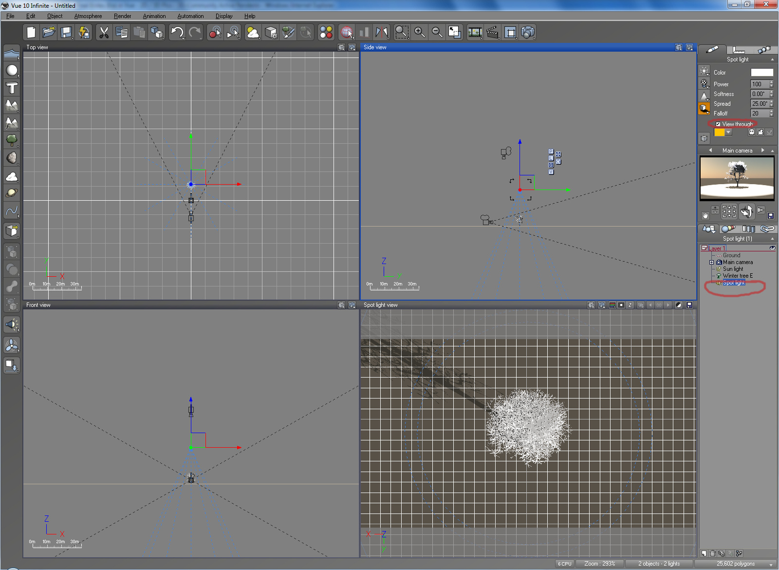

    Durch das Licht gucken kann man in Vue auch, allerdings nur bei einem Spotlight, indem man es markiert und rechts oben entsprechend das Häkchen setzt (siehe zweiten Screenshot)

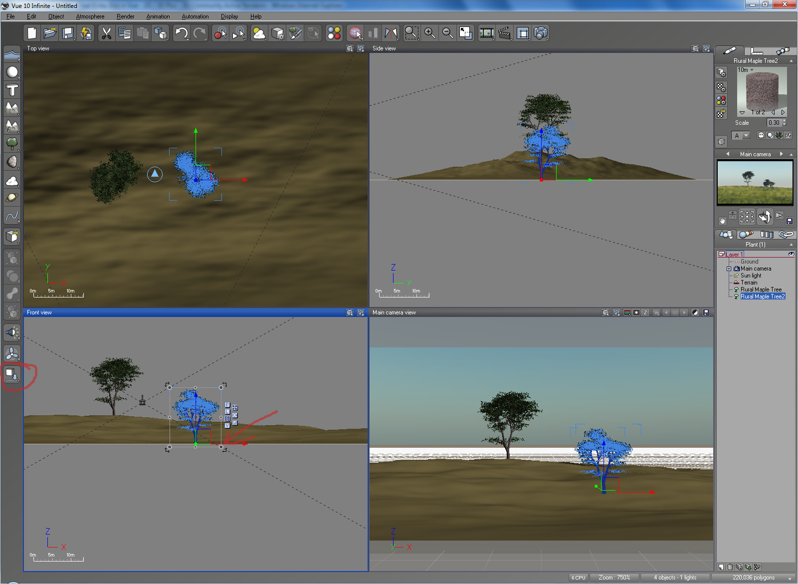

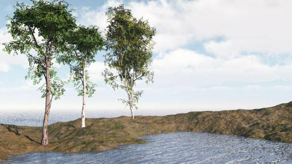

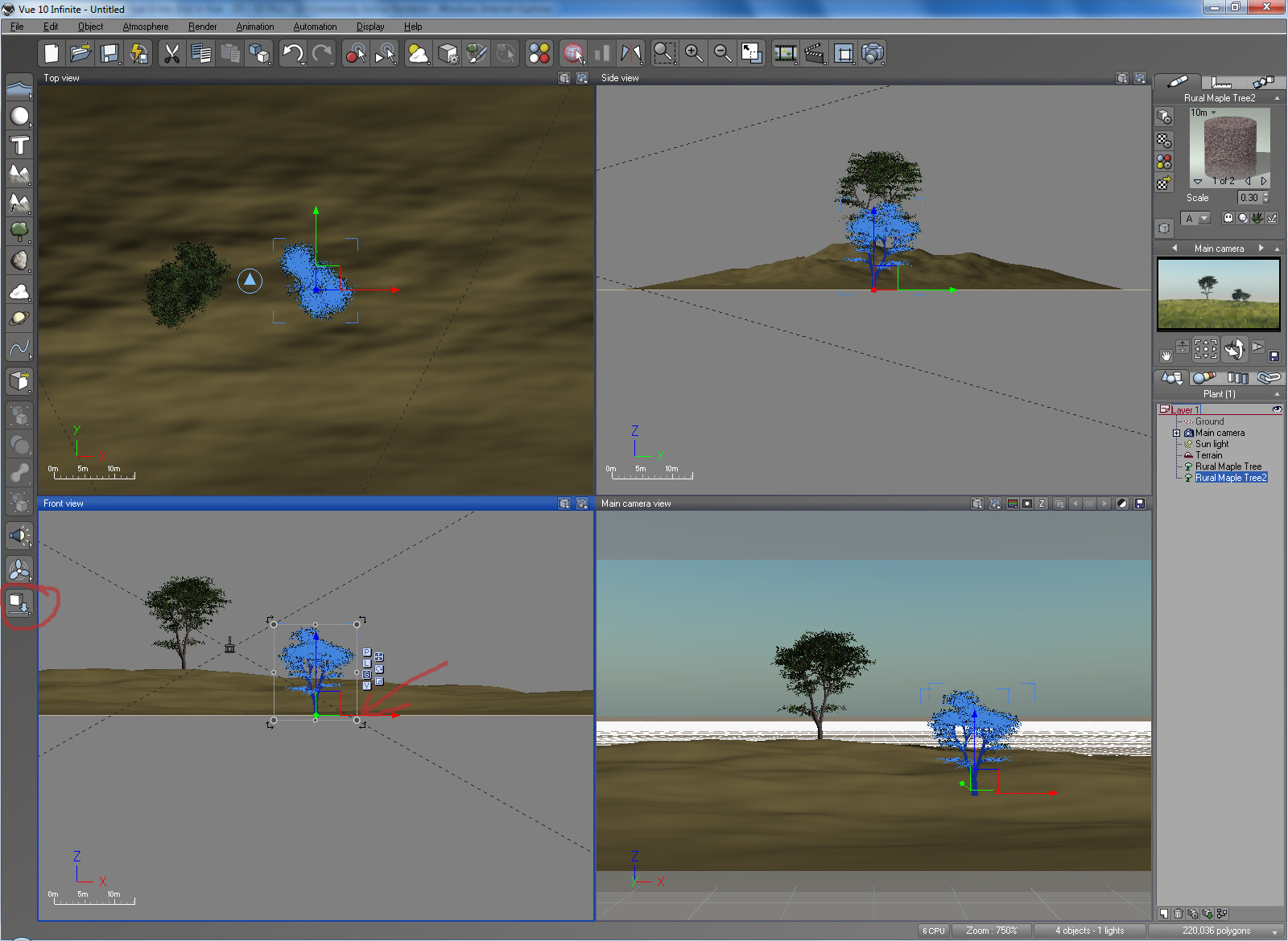

  • zu Frage c)

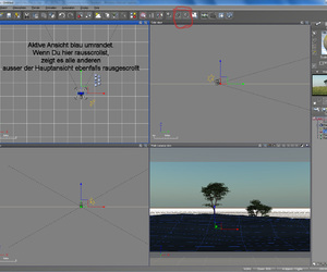

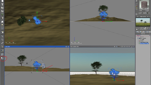

    Sobald Du ein Terrain hast, einen Stein, einen Kubus oder sonst was, auf welches Du etwas abstellen möchtest, musst Du das von Hand machen. Vue läd Dein Gestrüpp und stellt es auf den normalen Boden, der, wenn Du denn ein Gelände darauf hast, natürlich unter dem Geländeboden liegt. Gestrüpp rechts markieren in einem der Ansichtsfenster hochheben und mittels des Knopfes ganz links auf das Gelände fallen lassen. Dass Vue Dein Gestrüpp nicht gezeigt hat liegt daran, dass es sozusagen in das Gelände geladen wurde. Wenn Du es jedoch rechts markierst, kannst Du sehen, dass es da ist, aber eben eventuell im Gelände oder zu klein.
    In meinem Screenshot hier siehst Du den nichtmarkierten Baum, der schon auf dem Gelände steht und den markierten, den ich grade neu geladen habe und der auf der Grundfläche steht und noch gehoben und auf das Gelände fallengelassen werden muss.

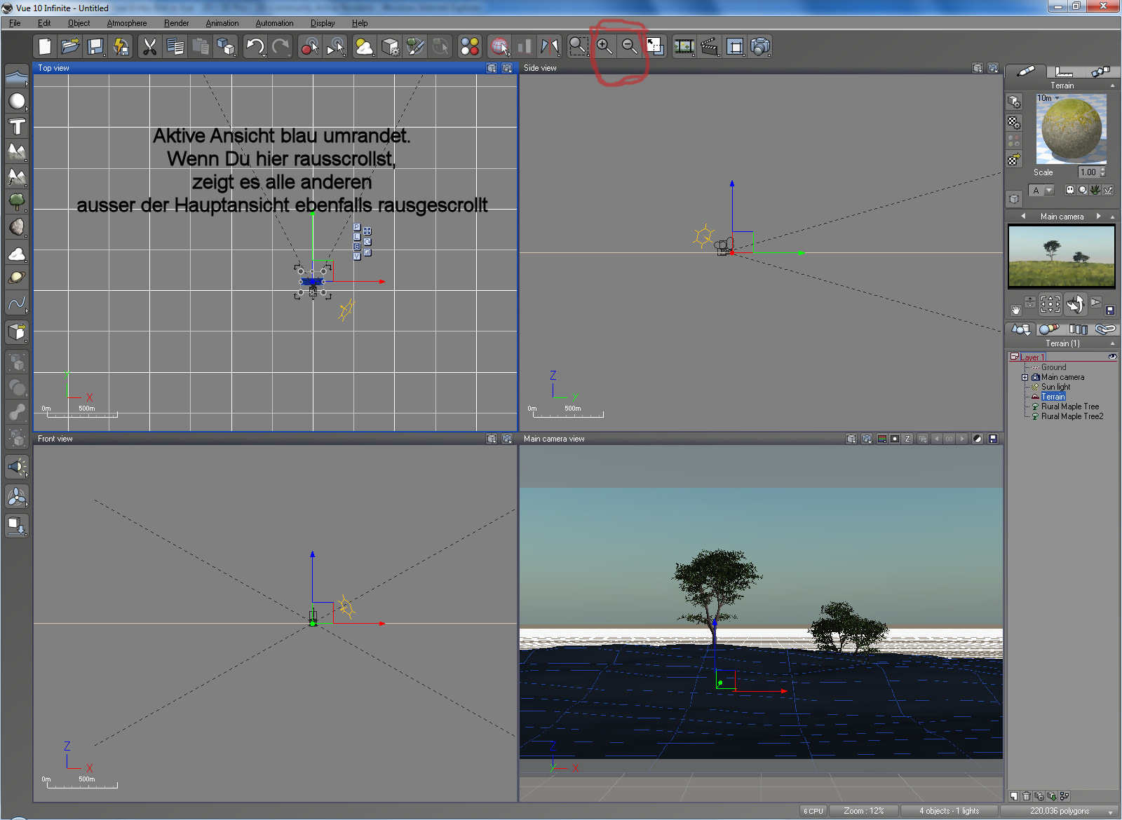

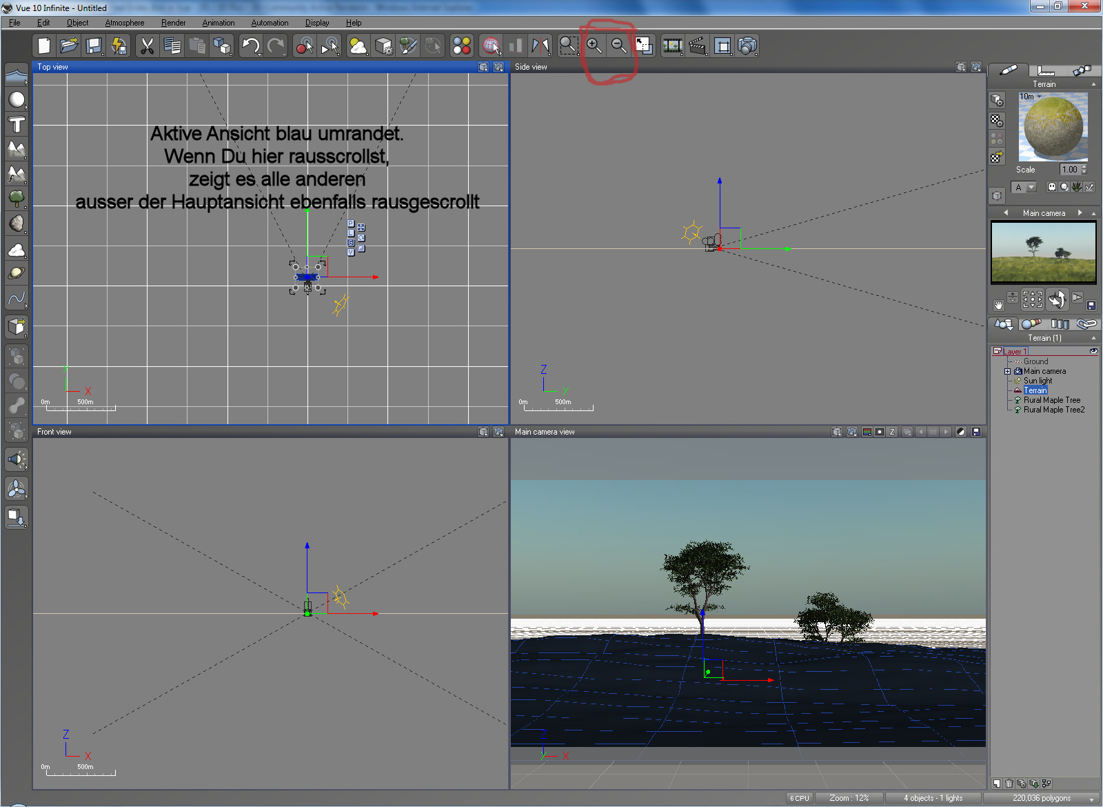

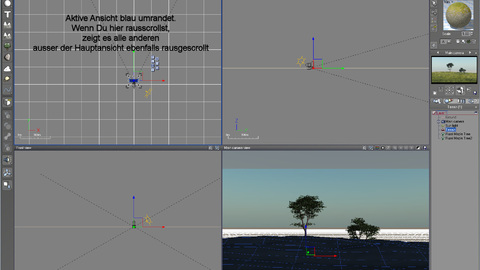

  • zu d:
    Du kannst in allen Ansichtsfenstern rausscrollen, so dass Du Deine Szene im Überblick betrachten kannst. Scrollen geht mit der mittleren Maustaste oder mit den Plus und Minuszeichen oben im Menu. MIt der rechten Maustaste gedrückt kannst Du im jeweilig markierten Fenster schieben.
    Manchmal musst Du, um zum Beispiel die Sonne in Deinen Vorschaufenstern sehen zu können, sehr weit rausscrollen.
    Zum Scrollen am besten nicht die Hauptansicht nehmen, weil es Dir sonst die Kamera jedesmal verstellt. Mach eine andere Ansicht aktiv und scroll dann.

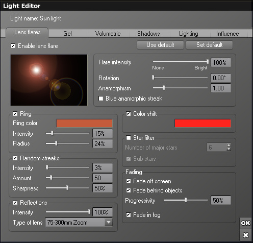

  • zu e):

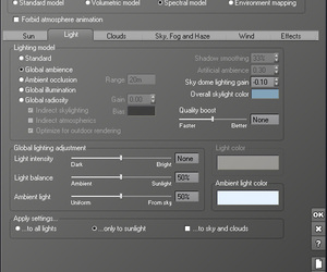

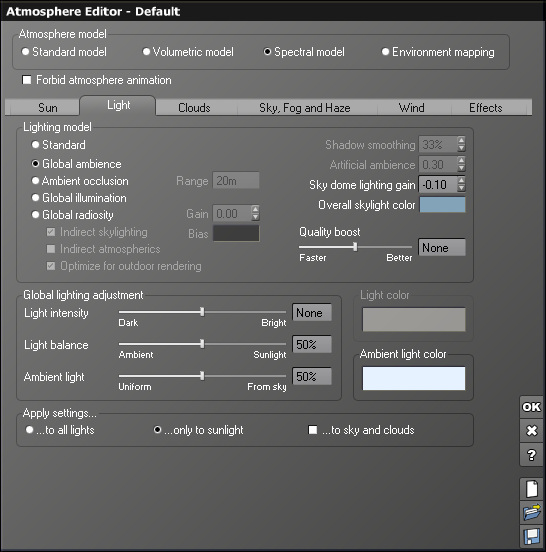

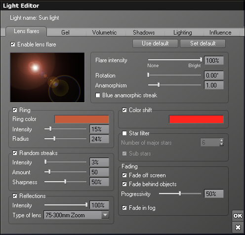

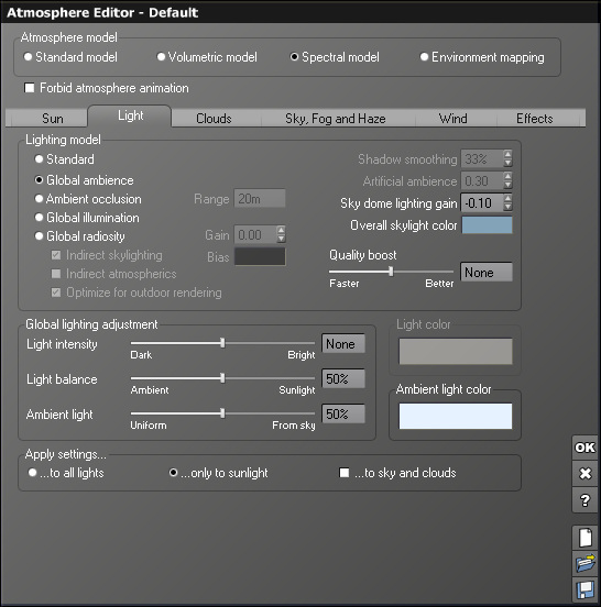

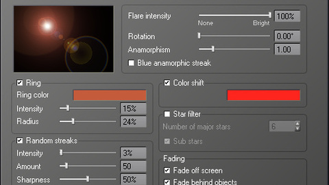

    Vue arbeitet da völlig anders als DAZ. Du hast mehrere Möglichkeiten das Licht zu beeinflussen.. Sonnenlicht an sich kann man direkt als Objekt bearbeiten, indem man es rechts markiert und mit Rechtsklick auf "edit objekt" geht. Dort kann man dann Linseneffekte, volumetrische Eigenschaften, Lichtgels, Schatten, etc. einstellen.
    (Diese Einstellungen gibt es auch bei anderen Lichtobjekten, einem Spotlicht z.B.)
    Die Lichteigenschaften und Beleuchtung in der Athmosphere kannst Du and ganz vielen Stellen dann im Atmosphereneditor beeinflussen. Also ob Du mehr Umgebungslicht haben willst, oder mehr direktes Sonnenlicht, welche Farbe das haben soll etc. Da ist es echt am besten mal einen ganz einfach Szene zu machen mit einem Baum auf Gras oder was auch immer und dann nur mal im Atmosphereneditor rumzuspielen und zu gucken was das für einen Einfluss hat.
