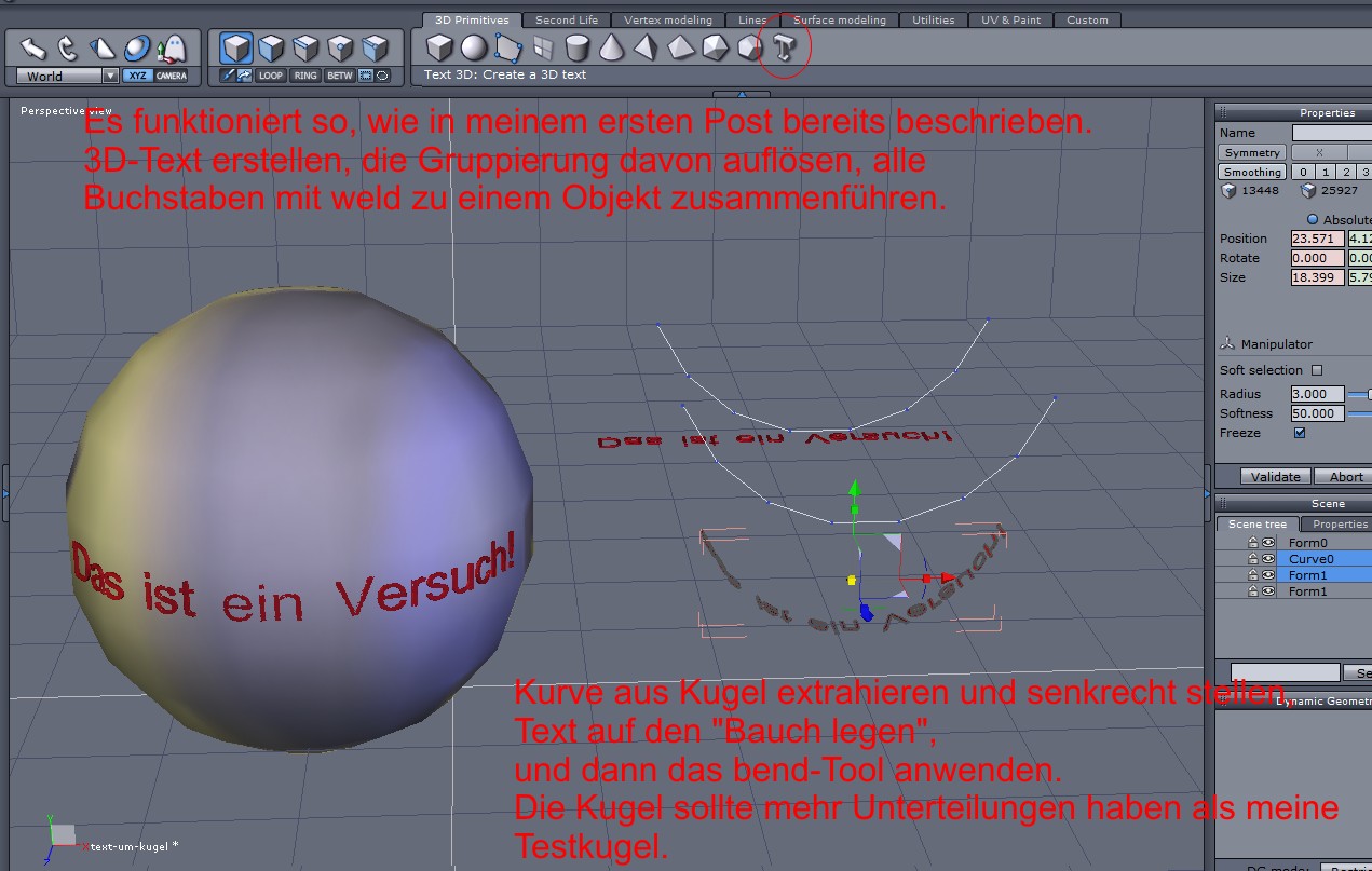

    Das bend tool in Hexagon arbeite nur in der Vertikalen nicht in derHorizontalen. Du musst also eine der Kurven die der Form enspricht aus der Kugeln extrahieren, diese dann senkrecht stellen, evtl noch die Schrift auf dem Bauch legen, und dann das bendtool nach Vorschrift ausführen. Das sollte klappen. Wahrscheinlich muss der Text auch noch ein einziges Objekt sein. Hab jetzt grad keine Zeit das zu testen.
  • Das sieht doch brauchbar aus.

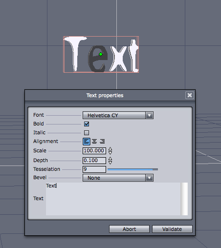

    Ich habe auch das 3d Text-Primitive benutzt gestern - aber meine Fonts liegen wahrscheinlich nicht in der richtigen Fassung vor (weiß nicht was Hexagon erwartet: TTF oder OTF und ob Windows TTF) - jdenfalls erscheinen bei mir nur Knackwürste. ;(

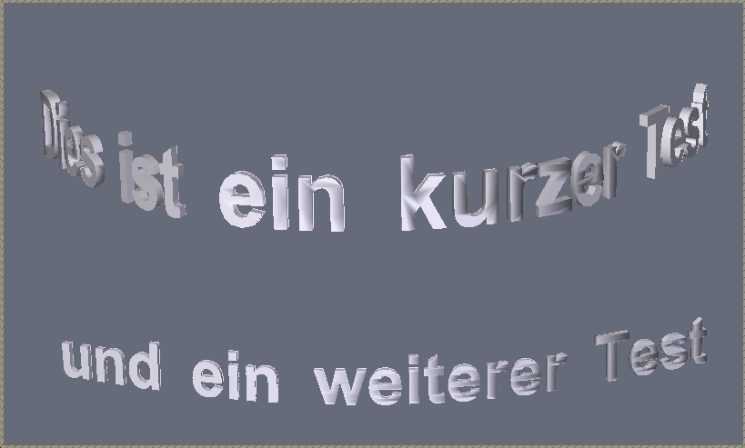

  • Hex kommt mit den gängigen Types klar, ttf oder otf.
    Dargain: sieht aus als wäre smoothing aktiv bzw. im Hintergrund mitgelaufen.
    Im Test habe ich oben Tesselation 2 und darunter Tesselation 10 angewendet. Ein deutlicheres Problem ist aber m.E. die gestörte Fläche der Faces, weil die sich nicht vernünftig unterteilen lassen. Es sei denn, man macht sich die Arbeit, vor dem Verbiegen die Flächen der Buchstaben zu extrahieren, dann manuell alle Vertices innerhalb der jeweiligen Fläche zu verbinden und danach das Ganze neu zu extrudieren. Aber das kann es ja irgendwie nicht sein... :P
