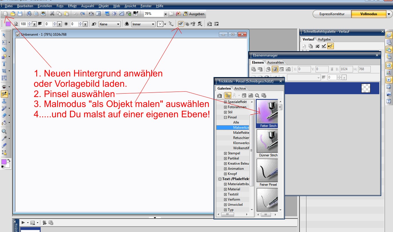

  • Hi Leute,
    ich benutze schon seit längerem das Bildbearbeitungsprogramm PhotoImpact, aber ehrlich gesagt, habe ich damit noch nie coloriert.
    Jetzt habe ich ein Video auf YT gefunden, auf dem mehrere Ebenen / Layer verwendet werden.
    Ich möchte das jetzt auch gerne machen, habe aber das grundlegende Problem, dass ich keine neue Ebene über das Basisbild erstellen kann.
    Kann mir da jemand helfen ?
    Auf Google finde ich nichts brauchbares ;(
    Danke im Vorraus :thumbup:

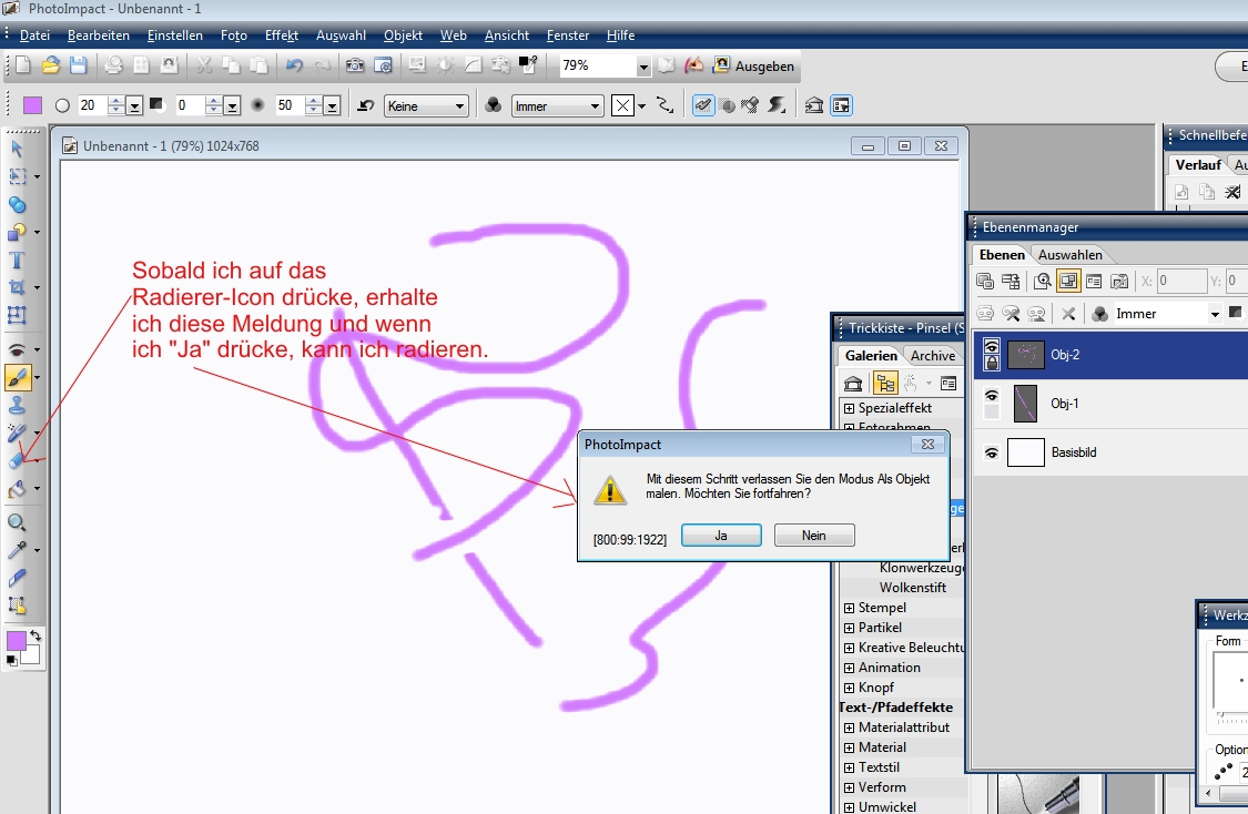

  • In PhotoImpact gibt es keine Layer im üblichen Sinn, sondern nur Auswahlobjekte, die allerdings sinnigerweise auch Layer genannt werden.
    Der Unterschied ist, dass wenn man Bereiche eines Bildes verändern möchte ohne das Ursprungsbild zu bearbeiten, man zuerst den Bereich mit dem Auswahltool markiert, diese in ein Objekt umwandelt und dieses dann nach Belieben bearbeiten kann.
    Alternativ gibts die von Kushanku schon erwähnte Möglichkeit, direkt als Objekt zu malen, dies wird aber schnell frustrierend, da diese Möglichkeit besonders bei größeren Bildern schnell die Performance in den Keller schickt.
    Ich nehme mal an, dass man diesen Modus "als Objekt malen" hier vorher deaktivieren muss.
    Edit: Stimmt nicht meine Annahme! Habe es mit PI X3 getestet:
    Wenn man danach wieder den Pinsel oder das Malwerkzeug wählt und den Modus "als Objekt malen" aktiviert, erhält man eine neue Ebene und kann weiter malen.
    Will man auf der alten Ebene etwas hinzufügen, muss man diese natürlich auswählen.
