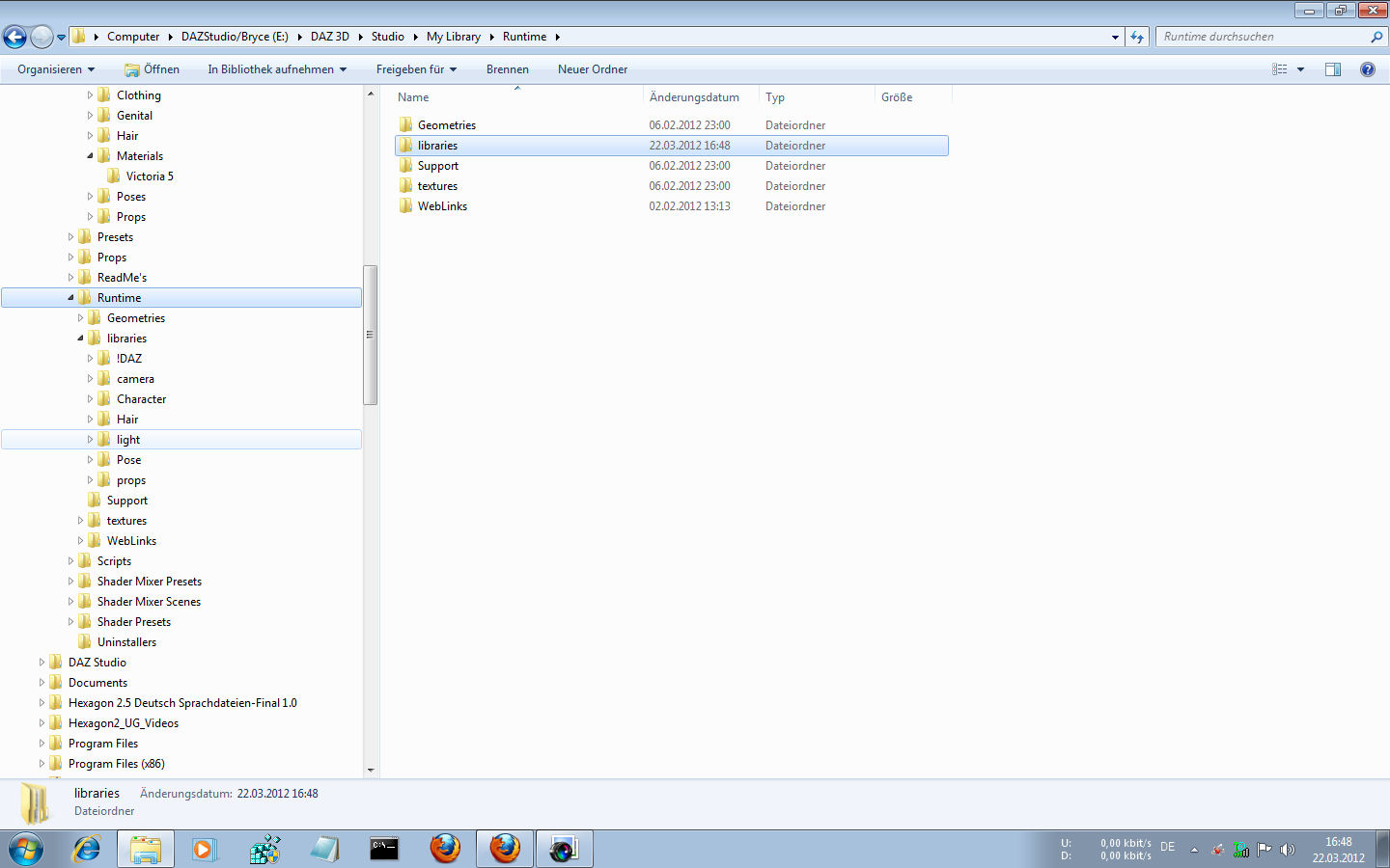

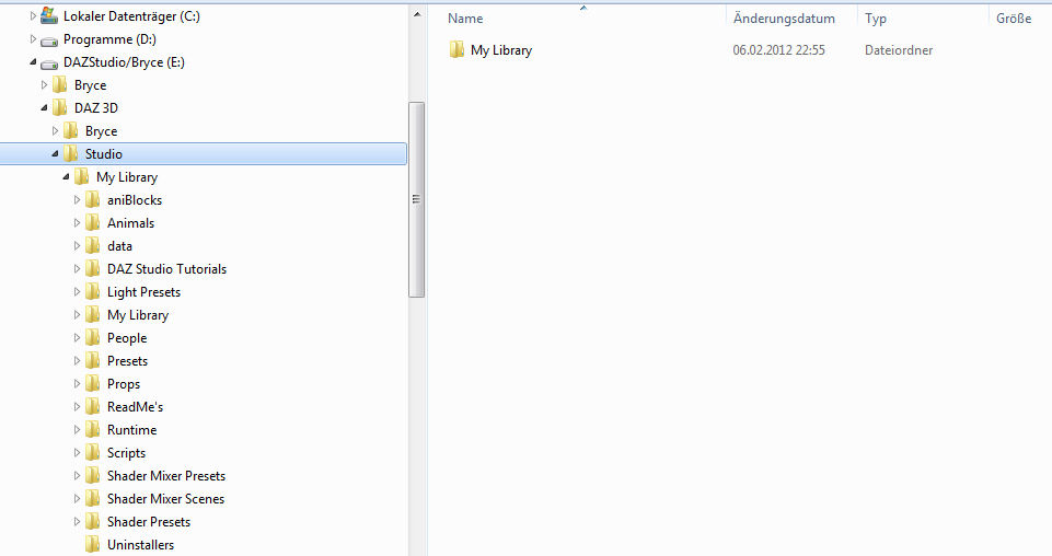

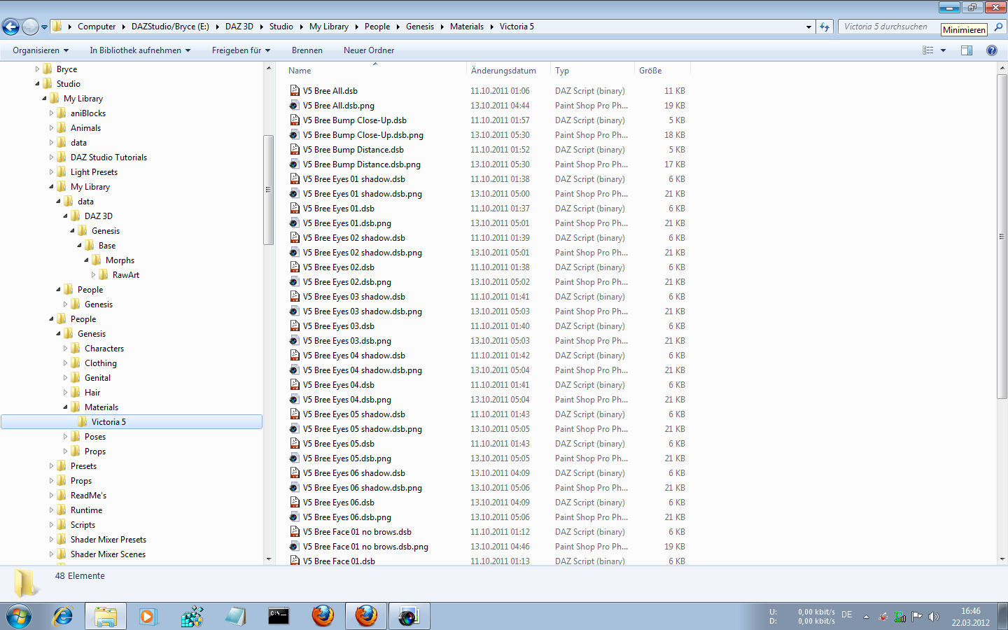

  • hier mal die komplette DAZ 4 Ordnerstruktur. Ich installiere grundsätzlich keine Progs auf C: , das ist eine Installation original ohne Änderungen auf LW E. Im Runtimeordner unter Libraries gibt es keinen Materialordner, den muß man selber anlegen, hab ich auch getan und der wird auch angezeigt.
    v.G. DS

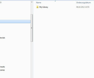

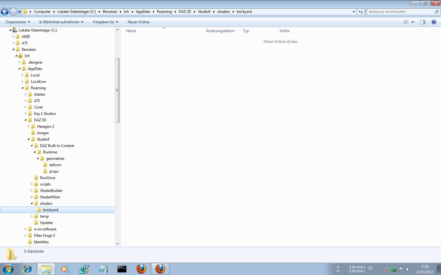

    einen hab ich noch vergessen, im benutzerordner auf C: unter roaming wird auch noch nen DAZ ordner angelegt, ist dann bild 3. das ganze läuft unter win 7.
  • Die DAZ-Studio-eigenen Materialien und Shader kommen nicht in den Runtime-Ordner.
    Die Materialien für Figuren oder Props usw. kann man wie DevilsShadow beschrieben hat, anlegen.
    Die DS-eigenen Shader kann man unter Shader, Shader-Presents selbst einsortieren oder aber sogar einen Ordner "eigene Shader" anlegen. Diese dürfen aber nicht im Runtime-Ordner liegen, sondern My Library, Content oder wie auch immer man DS installiert hat und welche Struktur man gewählt hat.
    Die Texturen (.jpg-Format) kommen in den Ordner Runtime unter textures. Eigene Texturen, meinetwegen Fototexturen von Holz oder Mauern, Sand usw., die kann man in "textures" in den Runtime-Ordner selbst einordnen, wenn sie zu keiner Figur, Objekt oder weiß was ich gehören.
    Diese Texturen (Fototexturen) lassen sich dann in DS über den Surface-Tab auf die Objekte per Hand laden und weitere Einstellungen über Surfaces können vorgenommen werden. Diese im Surface-TAb selbst zusammengestellten Texturen und Einstellungen kann man im DS-eigenen Format dann passend zu dem Objekt oder Figur als Material speichern.
