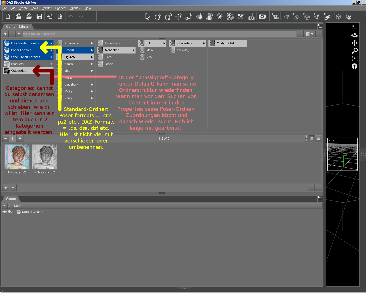

    Nur um sicherzugehen, dass wir nicht aneinander vorbei reden, hab ich mal das Bild angehängt, um Begriffe abzustecken.
    Ordner-Struktur: deine Ordner, in denen du deinen Content installiert hast.
    Poser- bzw. DAZ-Format-Ordner: die Verzeichnis-Bäume im Content-Tab in DS (ab jetzt im Text schon mal als PF-Ordner oder DS-Ordner).
    Categories: die selbst einrichtbaren Kategorien im Content-Tab in DS, unabhängig von deiner Ordner-Struktur oder den Poser/DAZ-Format-Ordnern.

    Step 1: Du löschst alle Poser-Ordner, die du unter Properties (F2 => Directories => Poser Directories => remove all) hast.
    Step 2: Du wechselt in den Category-View (Kontext-Menü / Dreieck oben rechts)
    Step 3: Du suchst nach Content (Kontext-Menü)
    Step 4: Du wartest. Manchmal, wenn ich extrem viel Content suche, knallt mir DS3 schon mal weg. Einfach immer wieder starten.
    Step 5: Du suchst dir deine Poser-Directories wieder (F2 => Directories => Poser Directories => Search)
    Step 6: Im Content Tab müsste eine "Unassigned"-Category sein (über den Standard-DS-Kategorien, mit einem Strich abgetrennt). Darin sollte nun einigermaßen deine Installations-Verzeichnisstruktur abgebildet sein.
    Tricky: wenn du neuen Content installiert hast, musst du leider immer wieder die Poser-Directories löschen, sonst kommt Chaos auf.
