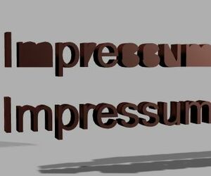

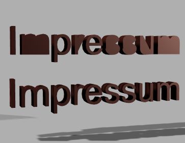

  • Benutze in Hexagon die 3D Buchstaben.
    Wenn das Wort fertig ist zb. FST.
    Exportiere ich es per obj nach Poser.
    Hier erhalte ich dann die Buchstaben mit Flächen am Rand wo eigendlich keine sind.
    In Hexagon sehen diese aber korrekt aus.
    Kann mir jemand bei meinem Problem helfen.
    MfG FST

    das Problem besteht darin, dass Hex den Text nicht in saubere Quad-Polygone unterteilt, welche Poser beim Import erwartet.
    Um das zu umgehen, müsstest Du in Hex vorher alle "losen" Eckpunkte, die nicht mit einer Linie miteinander verbunden sind, einzeln von Hand verbinden, so dass alle Buchstaben sich jeweils aus sauber unterteilten Polygonen zusammen setzen. Die Textfunktion in Hexagon ist da leider sehr "krückenhaft"...

  • Probier mal folgenes .... Benutze das Decimatar Tool und drücke ein paar mal das Pluszeichen auf deinem Keyboard . Ich habe so gerade mit Erfolg mein Namen nach Poser(7) bekommen

    Ich denke ich habe benutzt Triangulate non planar facets
    eventuell mache ich heute hier was falsch.
    das ist natürlich das selbe in Grün . Du kannst dein Buchstaben mit Weld zu einem zusammen bringen und dann dieses Triangulate non planar facets.
    In Hex führen viele Wege zum gleichen Ergebniss . Mit dem Decimate gehts halt schneller find ich

  • Mehr Infos wären auch nicht schlecht ....Was hast du denn genau für ein Tresseliation Wert beim erstellen deines Textes eingegeben ? Hast du auch Decimate Slider auf Level 1.000 ? (mit Pluszeichen erreicht man das auch) .
