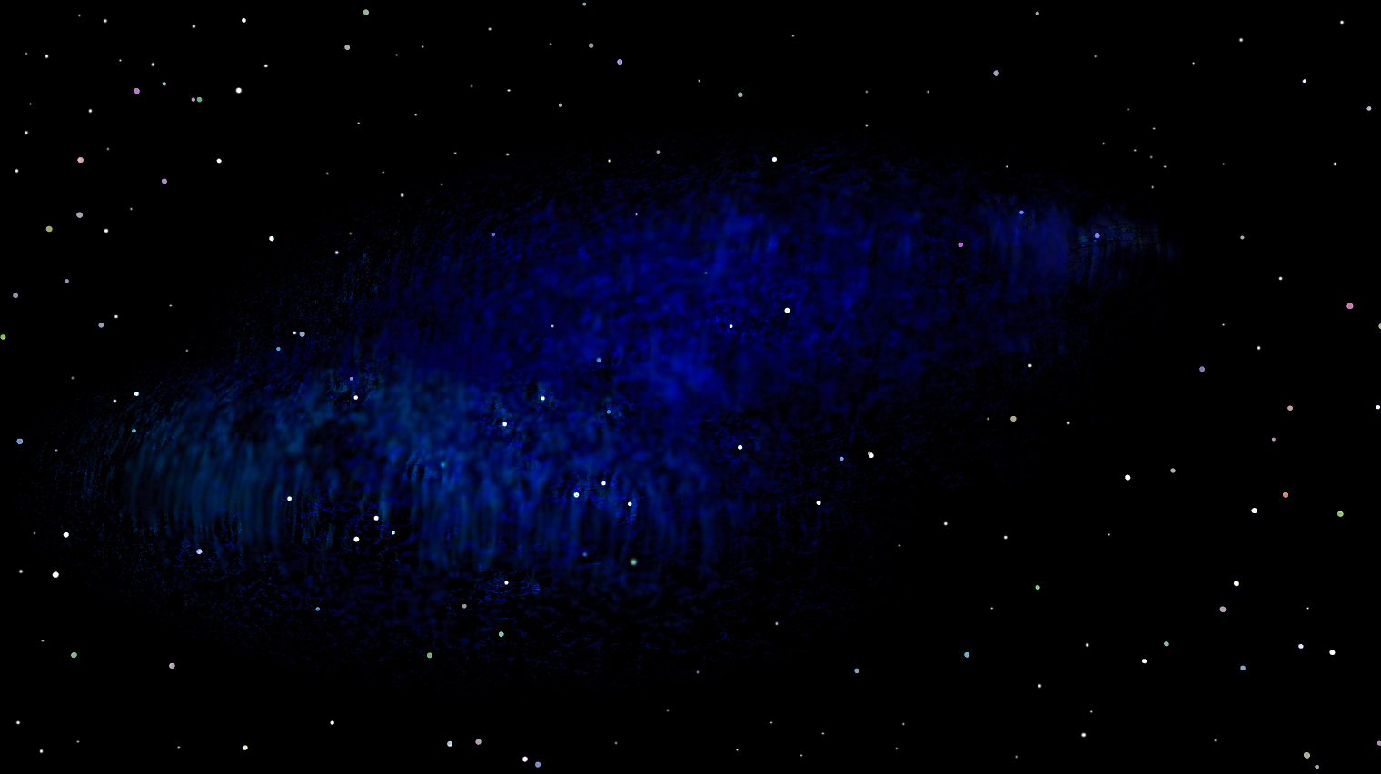

  • Hallo Adrian,
    die kosmischen Atmosphären von Bryce bieten schon eine gute Auswahl. Ich hab mal ein Bild angehangen, das sind drei in die länge gezogene Kugeln, ineindergestellt, leicht versetzt. Die Atmosphäre heißt "Future Horizon".
    Um ein HDR daraus zu bekommen, müßtest Du eine Bildbearbeitung haben, die das Bild in den 32 Bit-Modus wandelt.
    Ist zwar kein waschechtes HDR, läßt sich zur Beleuchtung aber einsetzten.
