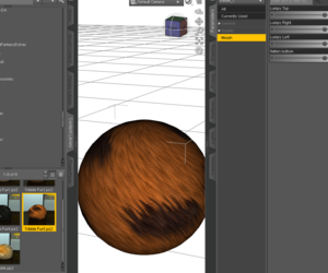

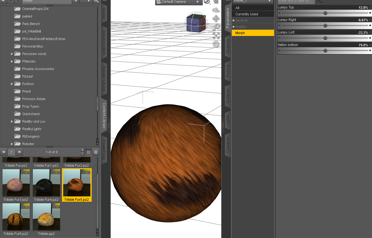

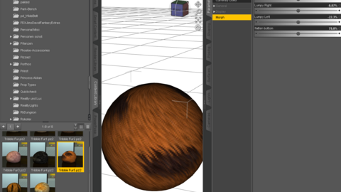

    Also das rendert dann "bumpiger" wenn du die fur_bmp.jpg in den deplacement Kanal lädst
  • Ich habe gesehen da sind noch mehr texturen dabei , also es reicht jeweils die Textur laden in diffuse Kanal und in deplacement Kanal und noch ein wenig an den Slidern die "Fell Stärke" nach Wunsch einstellen
    Für Bump bzw. Displace sind in DS 2 Sachen wichtig: einmal, dass du auch die Strength einstellst (das vergess ich andauernd), und zweitens, dass du auch bei Min und Max was eingibst. Wenn du nah dran bist, reichen ggf. kleine Werte (0.1-0.4), je weiter du weg gehst, desto mehr musst du einstellen, um noch was zu sehen. Natürlich regelt die Stärke auch, wie viel du siehst, du kannst das also teilweise aneinander abwägen.
