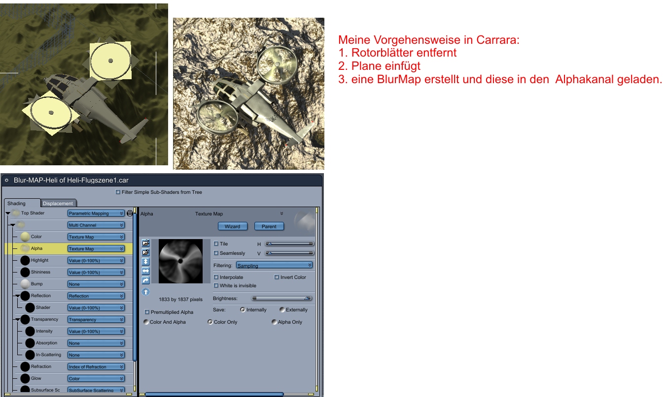

  • Moin RR,
    normalerweise macht man erst die Propellerflügel (die für die stehend gelandete Version da sein müssten) unsichtbar oder wirft sie raus. Dann sollte das Modell neben den unbeweglich dargestellten Propeller-Props noch einfache Kreisflächen beinhalten (die evtl. vom Anbieter auf unsichtbar gestellt wurden - mal in der Teileliste nachsehen). Das ist zu vermuten, weil wie Du schriebst eine Textur mit Transmap dabei liegt. Auf die kreisfläche kommt die Propellertextur und in den Transparenzkanal halt die Transmap. Dann sollte sich die optische Wirkung doch relativ leicht einstellen lassen.

  • Hi,
    in Carrara gibt es zwei Blur Effekte.
    Der erste befindet sich in den Objekt-Properties unter Effects / Blur Object.
    Das verwendest Du um einzelne Objekte in der Szene zu bluren.
    Der zweite versteckt sich im Render Room unter Properties / Motion Blur.
    Mit dem wird die ganze Szene geblurt.
