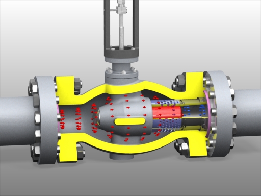

    mich ärgert zur Zeit ein Bug im Carrara.
    Ich muss eine Animation mit hunderten von Pfeilen erstellen. Jeder Pfeil folgt seinem eigenen Pfad (Animationsstiel "Bewegungspfad"). Damit ich nicht alle Pfeile einzeln animieren muss, folgen die Pfeile unter Einsatz des Modifier "Track/Verfolgen" einem Helper-Objekt. Das Helper-Objekt ist über Keyframes animiert.
    Der Bug äußert sich so, dass einige Pfeile dem Helper-Objekt nicht ordentlich folgen. Während der Bewegung bleiben einige Pfeile etwas auf dem Pfad zurück. Auf einmal springen diese Pfeile auf dem Pfad nach vorn. Das sieht blöd aus. Im Gif ist zu erkennen, dass nur der obere und der untere Pfeil dieses Phänomen aufweist. Die Pfeile in der Mitte sind ok.
    Ich möchte gern wissen, ob der Bug bei Euch auch vorhanden ist.
    Vielleicht kennt jemand eine Lösung meines Problems.
    Danke in voraus

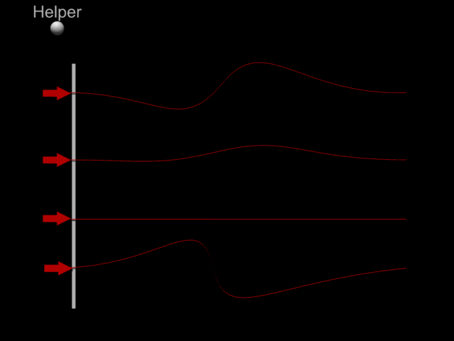

    Der Modifier "Track/Verfogen" funktioniert doch so, dass ein Objekt einem anderen Objekt folgt. Das ist auswählbar für die Richtungen "X" , "Y" und " Z". Zusätzlich kann man auch noch ein Häkchen für die Rotation wählen. So weit , so gut.
    Mein Helper-Objekt bewegt sich in "X"-Richtung. Diese Bewegung des Helpers möchte ich animieren, Start, Stopp (incl. Tweener).
    Meine Pfeile sind lediglich in "X"-Richtung mit dem Helper verknüpft. Soll bedeuten: Mein Helper bewegt sich 1cm in Plus "X"-Richtung und meine Pfeile folgen 1cm dem Helper.
    Das Verfolgen des Helpers funktioniert super, solange die Pfeile auf Bewegungsart "Keyframe" stehen. Sobald die Pfeile die Bewegungsart "Pfad" erhalten, fangen die Probleme an. Gerade Pfade funktionieren sehr gut. Bei Splinepfaden kommt dieses "Springen" der Pfeile. Logisch erklären kann ich mir dieses Verhalten nicht.
    Ich damel schon sehr lange mit diesem Problem herum und habe schon vieles ausprobiert.
    Mich würde nur interessieren, ob dieser Fehler bei Euch auftritt. ....oder eventuell habe ich doch etwas übersehen.

    Die Pfeile müssten sich der Logik nach immer auf Höhe des Helpers befinden. Egal, wie der Pfad aussieht. Der Helper befindet sich bei z.B. bei x-10cm und der Pfeil springt von -9cm auf -11cm. Das macht kein Sinn.
    Sollen die Pfeile, die den längeren Weg gehen müssen, gleichzeitig mit den anderen ankommen?
    Ja! Die Pfeile sollen sich immer auf der Höhe (x-Richtung) des Helpers befinden. Daraus resultiert, dass die Pfeile unterschiedlich lange Abschnitte auf dem Pfad zurück legen müssen.

  • Hier ist mal meine Überlegung nochmal in Bildern ... das dem Objekt das auf besonders Kurvigen Splines das Helper Objekt trackt noch ein extra Distance Along Pfad Key geönnt werden muss :nachdenklich:

    Im Moment etwas ratlos bin. Ich habe zu wenig Ahnung von Animation, aber dieses Helper Objekt funktioniert wahrscheinlich gut ohne Pfade. Die Richtungsänderung (bei den Kurven müssen die PFeile ja teilweise die X-Achse verlassen) bringt Carrara da wohl in Schwierigkeiten.
    Ein zusätzlicher Keyframe am Ende der Animation, brachte auch bei mir das beste Ergebnis.....aber das ist ja das was Du vermeiden willst.
    Er schreibt das er nicht alle einzeln animieren muss . Das muss er auch nicht wirklich.
  • Vidi hat die einfachste und beste Lösung gefunden! Nur frage ich mich, wie man darauf kommen kann und warum es ohne diesen Keyframe nicht richtig funktioniert (letztendlich ist es doch ein Bug, der aber durch den zusätzlichen Keyframe ausgebügelt wird).
    Keys besitzen ja die Parameter die zu einer bestimmten Zeit ausgeführt werden bzw von einem Key zum nächsten interpoliert werden
    daher meine Vermutung weil in der Timeline, kein Parameter distance auf dem Pfad gesetz ist folgen zwar die Pfeile "linear" dem Helper Key aus , da dies Pfade aber alles andere als eine Linie sind hüpfen die Pfeile an den Kurven .

    Jetzt möchte mein Auftraggeber aber mehr. Das Ventil (Bild in meinem Startbeitrag) soll sich schließen. Die Pfeile reduzieren ihre Geschwindigkeit und bleiben dann stehen - bis das Ventil wieder öffnet. Dann sollen die Pfeile wieder los laufen.
